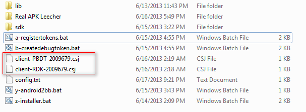

    Sau khi đăng ký nhận key thì bác phải chờ khoảng 2h sau để BlackBerry gởi 2 file *.CSJ về
  2. kimtuoc
    kimtuoc
    30/7/11
    1,833
    2,439
    Bạn xoá file barsigner.db đi rồi kéo thả 2 file *.CSJ để đăng ký lại, tiếp đến nhấn vào creatdebugtoken.bat để tạo debug token

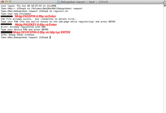

    1. Tới đây lần lượt nhập: set PASSPIN, PASSKEY, DEVICEPIN (sau mỗi lần nhập là một lần Enter). Nếu đúng, Terminal sẽ báo Debug token created.debugtoken.bar sẽ nằm ở Desktop.
      [​IMG]tới đây em nhập device pin thì không được.em đã thử nhập 2 cái pin khác nhau mà vẫn không được.mong bác chủ giúp đỡ

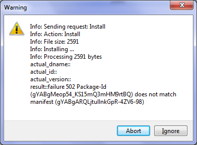

    Đến bước 5. Cài đặt debugtoken.bar vào Z10 thì bị lỗi như hình:

  6. kimtuoc
    kimtuoc
    30/7/11
    1,833
    2,439
    Bạn coi kiểm tra lại mã PIN có trùng với thiết bị được cài đặt debugtoken hông
    I Like It and BonConMat like this.
  7. huudatntzx
    huudatntzx
    20/6/13
    Đã kiểm tra rồi, trong file config,txt mình đã vào đúng mã PIN của con Z10 rồi. Sáng nay mình đăng ký 1 sign key mới, và làm theo các bước như cũ, đến khi cài debugtoken vào Z10 thì vẫn bị lỗi đó. Mong bạn chia sẻ kinh nghiệm, thanks nhiều.
  8. huudatntzx
    huudatntzx
    20/6/13
    Mình đã cài đặt debugtoken.bar thành công rồi (Development Mode -> Remove Debug Token, rồi cài lại... OK). Thanks
