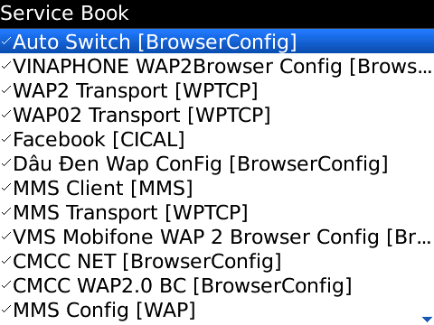

    mob cho mình hỏi, m đã làm theo các bước hướng dẫn những khi vào browser bằng wifi hay edge đều báo lỗi "Browsing over the cellular network is not included as part of your current service plan. To browse the web you must use Wi-Fi or contact your service provider to change your service plan"
    m có enabled service book, cài đặt TCP, gỡ ip proxy rồi nhưng vẫn bị lỗi này. vậy bây giờ có hướng giải quyết j để máy có thể vào đc browser như bt k mod?
    //máy mình dùng bản rom 6.0.0.723 và k đk BIS, nhưng có đăng ký GPRS :(

    Theo như thông báo của bạn thì bạn đang sử dụng Browser chưa có Service Book để sử dụng qua 2G/3G nha.
    Bạn vào Service Book kiểm tra xem trong đó có bao nhiêu dòng vậy?

    có 5 dòng mod ạ, nhưng m xóa dòng POP3 r, còn lại 4 dòng có dấu tick, service book là của dauden :| m có nhận đc lời khuyên là chỉ cài service book dành cho 1 mạng đang sử dụng chứ k nên cài SB của cả 3 mạng. để m thử xem sao đã :D

    Nếu bạn cài đặt Service Book thành công thì phải có chừng này dòng nè bạn, nếu 5 dòng (tính cả Email POP3) thì sai rồi, bạn nên thao tác lại từ đầu nha.

    m hì hục làm từng bước như hướng dẫn với 2 SB của dauden và anh vnbb mỗi loại khoảng chục lần j đó, nhưng chỉ hiện 5 dòng thôi hic
    phát điên lên mất :(
