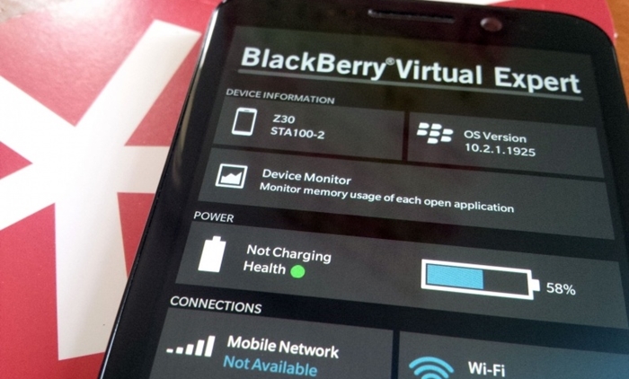

    Hiện tại BlackBerry đã giảm giá rất nhiều mặt hàng từ Priv đến BlackBerry Passport (Silver hoặc Black)Thấy nhiều anh em gặp phải vấn đề test máy này quá. Đó là khi mua máy, kiểm tra ngoại hình xong rồi đến phần kiểm tra chức năng thì chúng ta cứ loay hoay mãi và rườm rà các bước và đôi khi phải đăng nhập cả BBID để tải BBVE về và kiểm tra rất mất thời gian, trong khi đó BBVE là có sẵn và chỉ cần một số tùy chỉnh nhỏ thôi là có thể test máy ngay được.
    Tất nhiên khi mua một dòng máy cũ phải test nhiều cái khác nhau nhưng cơ bản dó là ngoại hình, chức năng là 2 cái trọng yếu. Ngoại hình thì mình không nói đến trong bài viết này, nhưng chức năng thì mình sẽ đề cập luôn.

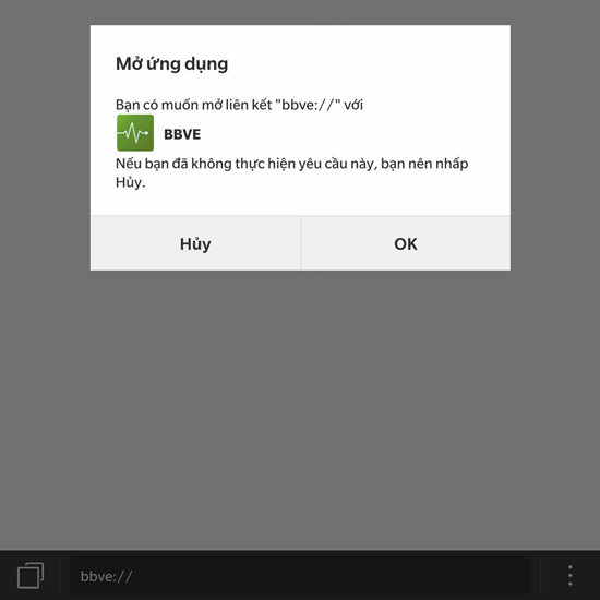

    Cách 1: Cách này đơn giản nhất nhé anh em, đó là khi bạn đang cầm một dòng máy BlackBerry 10 nào đó trên tay, tất cả việc chúng ta cần làm là truy cập vào trình duyệt gõ câu lệnh test với nội dung như bên dưới.
    bbve://
    Sau khi gõ lệnh bạn nhấp Ok sẽ được truy cập tới phần mềm ngay luôn để test mà không cần quan tâm thao tác nào rườm rà thêm :)

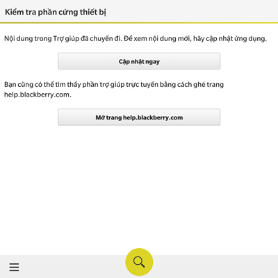

    Cách 2: Đó là khi anh em muốn kiểm tra một dòng máy nào đó và dòng máy đó đã được wipe sạch sẽ không có chứa thông tin gì, khoan hãy vội lắp SIM hoặc thẻ nhớ và kết nối wifi, điều đầu tiên bạn cần làm là vào Trợ giúp (Help) > Nhấn vào Menu chọn Kiểm tra (Test) > Khi đó bạn sẽ có tùy chọn nhấn để mở BBVE test máy. Còn khi bạn đã gắn sim, kết nối mạng rồi thì vào Trợ giúp (Help) để truy cập BBVE máy sẽ bắt các bạn cập nhật phiên bản mới mới có thể kiểm tra được mà cập nhật mới lại phải đăng nhập BBID rất phức tạp.
    Khi bạn đang kết nối mạng sẽ không hiện lên BBVE để test mà phải bắt cập nhật
    Do vậy khi test máy thì các bạn khoan hãy gắn sim hoặc kết nối wifi mà hãy mở BBVE trước khi làm việc đó. Chia sẻ nhỏ thôi chắc có nhiều anh em đã biết rồi, nhưng lại có nhiều anh em chưa tìm hiểu vấn đề này, mong rằng sẽ giúp các bạn có thêm kinh nghiệm nhiều hơn khi mua bán trao đổi các dòng máy BlackBerry 10.
