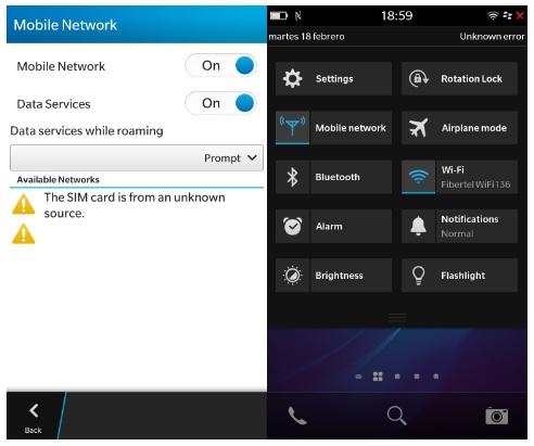

  1. Em dùng Z10-SLT002, hôm qua bị lỗi bb00-0015, sau đó em uprom lại thì máy không nhận SIM nữa, dù lắp SIM hay tháo SIM ra đều báo lỗi " The SIM card is from an unknown source" - như trong hình ảnh đính kèm.
    Em đã ra mua một cái SIM mới lắp vào vẫn bị lỗi, mà SIM mang sang máy khác thì dùng OK. Máy em không hề rơi nên không bị hỏng phần cứng được. Lên mạng search lỗi này thì cũng thấy nhiều người bị nhưng cũng không có giải pháp gì cụ thể. Anh em nào tư vấn dùm nhé.

    bạn thử lấy sim ra rồi ngó vào khe sim xem có bị gãy chân sim bên trong không

    Đã thử wipe lại chưa.

    Em đã mua sim mới lắp vào rồi, up hết các loại rom rồi, lên 10.3 rồi lại xuống 10.2.1.2228 / 10.2.1.2977...bla bla. Máy vẫn không có sóng. Có bác nào đã từng bị như vậy chỉ em cái. Lên mấy 4rum english cũng thấy có người bị mà không ai đưa ra giải pháp được. Cám ơn các anh đã đọc thread này.

    Thay khay sim. Cần thiết thay bo sóng mới. Bạn ở đâu mang qua chỗ mình. Cầm máy mới doán được bệnh.

    Mình ở nghệ an cơ. Nếu bạn còn bảo hành thì gửi bảo hành. Không thì bán xác em ấy cho mình vọc.

    Mình nghĩ ko phải do phần cứng, vì ko lắp sim máy vẫn báo lỗi unkown error này. Nhiều diễn đàn BlackBerry nước ngoài có gặp lỗi này mà ko thấy ai xử lý
