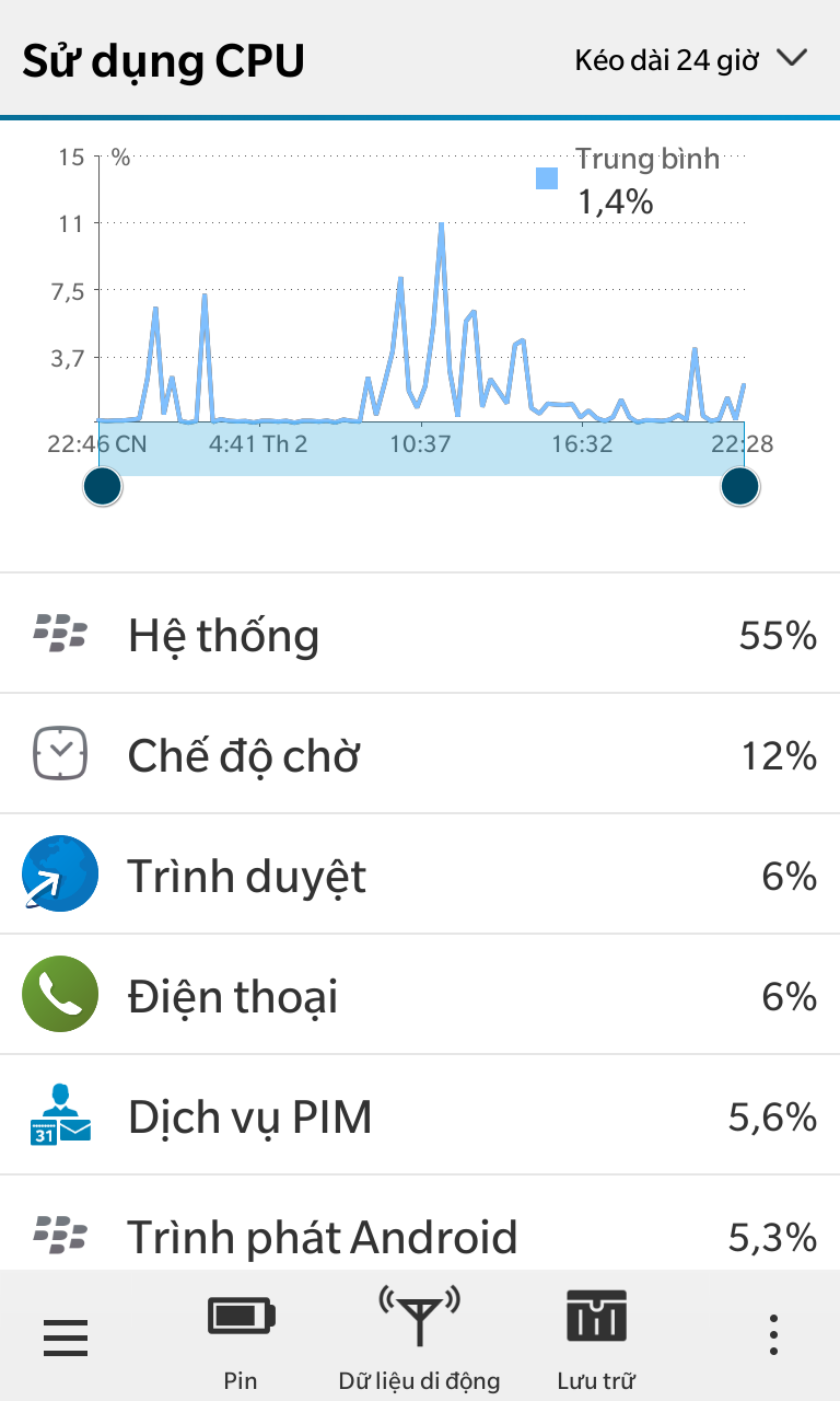

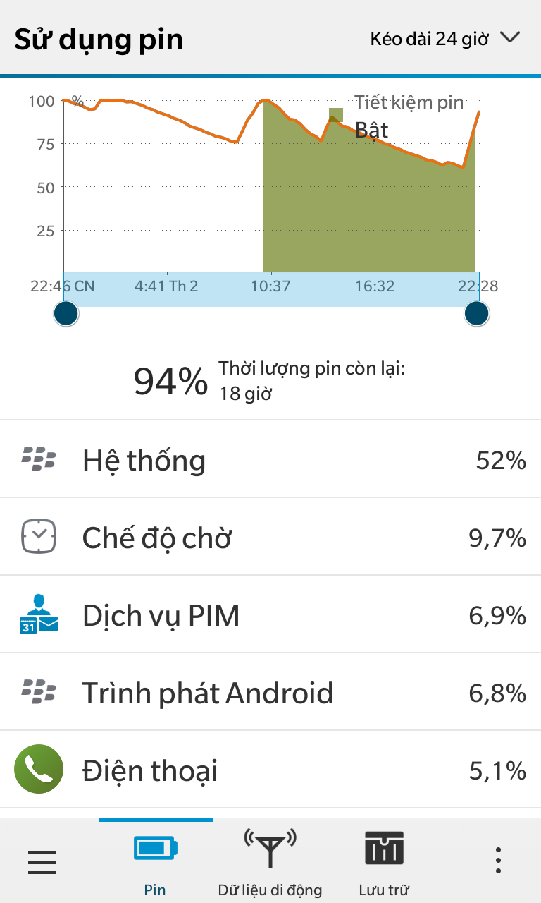

  1. Như tiêu đề em có con z10 003. Nó bị bệnh cứ để tầm 1 tiếng là sụt 4-5%, qua đêm là bay mất 30-40% pin @.@
    Em đã up thử hầu hết các rom 10.3.2.xxx mà không ăn thua. Em cũng đã thay pin nhưng tình trạng vẫn như vậy. Theo dõi tình trạng pin 24h thì System nó ngốn tới 50%. Sạc full để nguyên thì pin dc đúng 1 ngày, không dùng gì cả... E không cài bất cứ app nào thêm cả ạ, không add mail hay fb luôn.
    Các bác cho em xin ý kiến ạ ! :( IMG_20150921_223017.png IMG_20150921_223032.png

    không phải máy bạn có vấn đề mà 10.3.2 hơi ngốn tài nguyên nên vậy, cũng có thể pin bạn sử dụng lâu có dấu hiệu sụt giảm theo thời gian. Z10 thì bạn phải chấp nhận là pin không được tốt :)

    trong thời gian mới cài os vài ngày thường hơi bị tốn pin hơn. dùng vài bữa mới biết được :D

    :D, em cũng có thay pin mà vẫn vậy, tại các bác up 3.2 thấy dùng vẫn bt, qua đêm mất có khoảng 7%, e up rom cũng dc hơn tuần nhưng vẫn vậy ạ :(

    Dạ vâng, em cài os đã dc 1 tuần rồi nhưng vẫn v ạ, hôm qua up lại rom, vẫn như v, sạc đầy 100% pin chờ đúng 1 ngày r hết :D
    Có lúc e thử xóa hết apps, ram giảm nhiều nhưng vẫn sụt =)))
