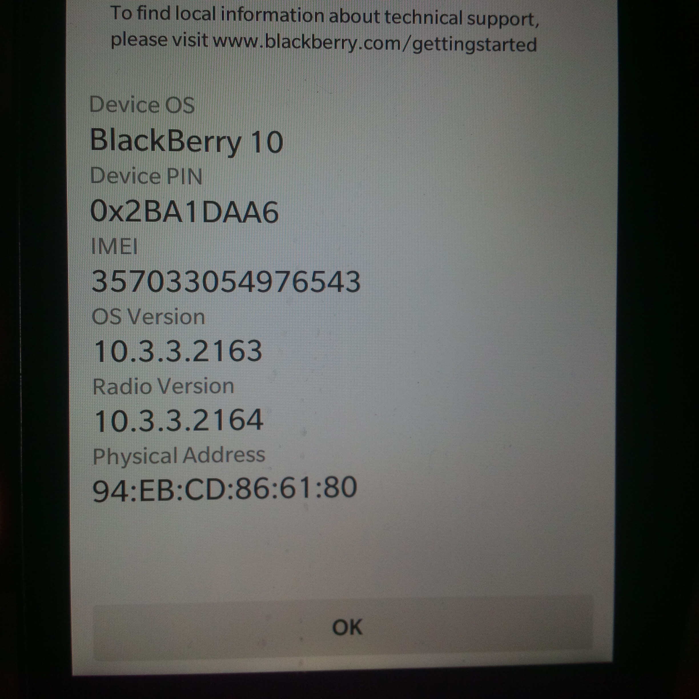

  1. IMG_20170330_120653.jpg IMG_20170330_120743.jpg Chả là e Z10-001 của e kiểm tra update thì thấy báo lên 10.3.3.xxxx e up ota xong xuôi, khởi động lại xong vào trải nghiệm vừa mở máy thì bị xập nguồn rồi từ đó e ấy chỉ chớp đèn đỏ không lên nguồn nữa ae ai biết xin chỉ giúp

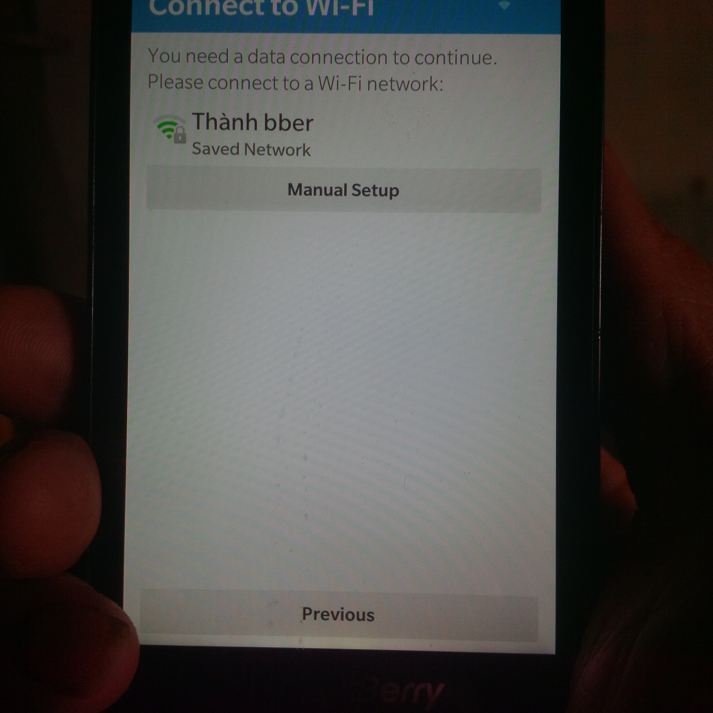

    :>> đem ra tiệm bảo họ up lại rom thì họ up cho e bản này & chỉ setup được đến đây không đi tiếp được nữa ạ cao nhân nào biết xin chỉ giáo giúp e ạ

    E mang ra tiệm nó up cho e bản này lên được nguồn rồi

    Nhưng chỉ setup được đến đây là hết không đi tiếp được nữa thợ nó bảo là bị lỗi dạng như lệch múi giờ về cứ kết nối wifi rồi sẽ active được, e mang về mấy ngày nay rồi mà nó vẫn vậy chán quá

    bác thử chạy autoload lại chưa :) hay mới OTA thôi

    E mang ra quán thợ nó auto cho e bản 10.3.3.2163 thì nó mới lên nguồn được đó bác. Tại vợ e nó thích máy màu đỏ nên e cố tìm cách chạy chữa cho nó mà vẫn chưa được

    Bác reload lại bằng bblink xem được không.
