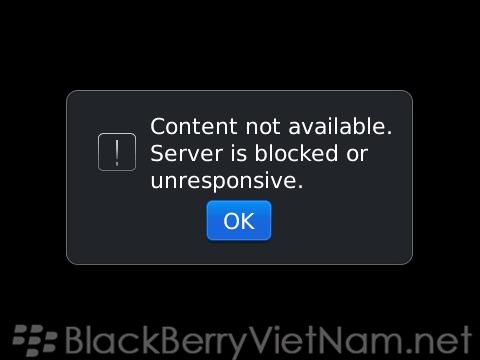

    Có lẽ có nhiều nguyên nhân khiến cho chiếc BlackBerry yêu quý của bạn không xem được video YouTube. Bản thân mình cũng vậy, một ngày đẹp trời tự dưng lười, không muốn bật laptop để xem Youtube mà chỉ muốn nằm một chỗ cầm con 9800 để xem, lúc đó mới phát hiện thì ra bấy lâu nay 9800 của mình cũng không xem được YouTube. Mình cũng làm đủ mọi cách: wipe máy, cài rom các kiểu, thậm chí có dùng BIS mà vẫn không xem được bằng Wifi (Xem 3G thì được). Nó báo lỗi như vầy:

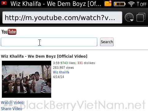

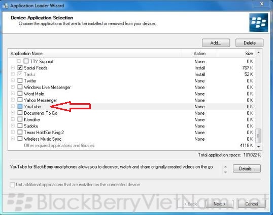

    Trong một lần tình cờ up rom lại, mình tick vào mục Youtube trong Apploader thì kết quả bất ngờ, chỉ dùng wifi (ko cần gắn sim vào) mà xem Youtube vèo vèo.

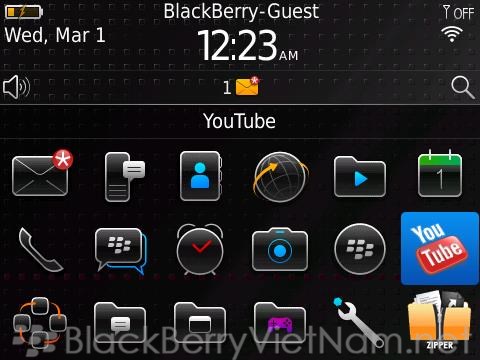

    Trước giờ mình vẫn cứ nghĩ khi tick vào Youtube trong Apploader chỉ đơn thuần là thêm vào một cái icon shortcut dẫn tới Youtube nhanh hơn. Không ngờ đó là 1 file code quan trọng để xem Youtube.
    Thủ thuật nhỏ này có lẽ nhiều bạn đã biết rồi (cũng có thể bạn "vô tình" biết khi up rom đã tick vào Youtube như một thói quen, một quán tính từ lâu mà không hề biết tầm quan trọng của nó để xem Youtube), và nhiều bạn chưa biết giờ mới biết (trong đó có mình :D), giải đáp được thắc mắc là tại sao có nhiều bạn cùng dùng một chiếc BlackBerry như nhau, dùng một rom như nhau mà có bạn xem được, có bạn thì không.
    Cuối cùng, mình đính kèm file cod trích xuất từ OS6 và OS 7.1 (OS 7.0 chắc cũng xài được) cho bạn nào cần mà lười up lại rom ( nhớ backup dữ liệu đề phòng mọi bất trắc khi thao tác, vọc vạch nhé ^^). Mình chỉ mới test trên BB 9700, 9780, 9800, 9900, các bạn test thêm trên các BB khác rồi cho ý kiến nhé. Hy vọng thủ thuật nhỏ này sẽ giúp ích được cho các bạn!

    OS thì xem thoải mái Youtube, còn OS 5.0 trở xuống muốn xem thì chỉ có thể dùng sóng điện thoại. Còn cái app Youtube thì đó có thêm tính năng Upload Youtube thôi, chứ thực ra nó vẫn là 1 icon dẫn đến trang www.youtube.com thôi./

    Em thử rồi anh, nếu lúc úp rom ko cài nó thì ko xem youtube được, em test mấy con bbos 6-7 rồi.
    Bản thân em đang xài con bb 9800, ko xem youtube được bằng wifi nếu lúc up rom ko cài nó, mà xem bằng 3G BIS thì được :D
