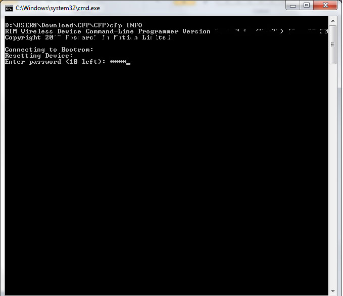

    Hoặc nếu bạn biết sử dụng Command Line ở DOS Console thì mở DOS Console lên và đến thư mục vừa giải nén.
    Gõ: cfp INFO
    Nhấn Enter
    4. Nhập password của thiết bị nếu được yêu cầu

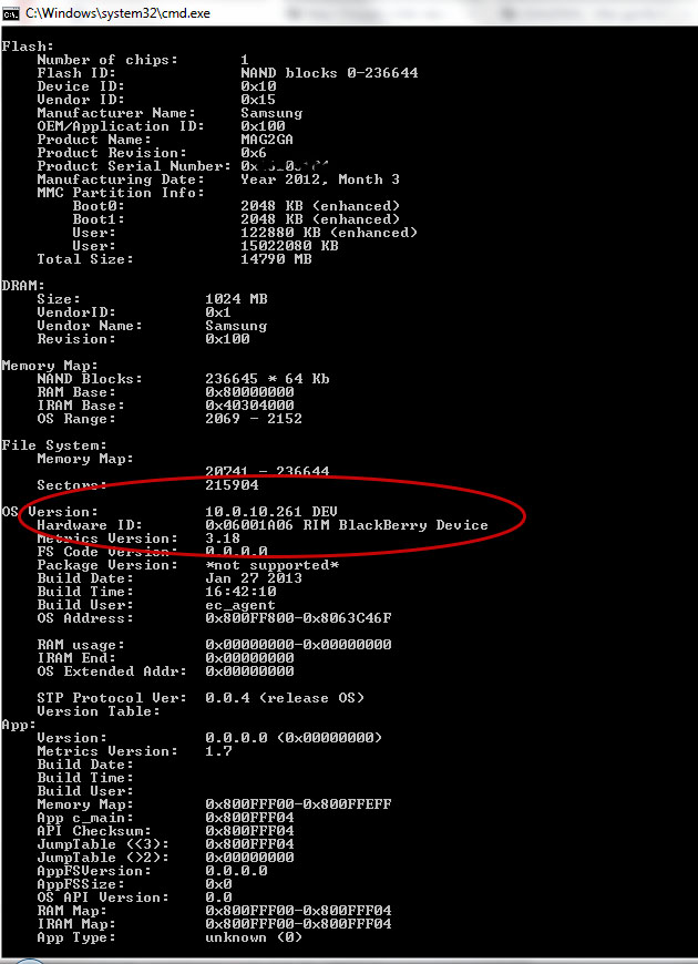

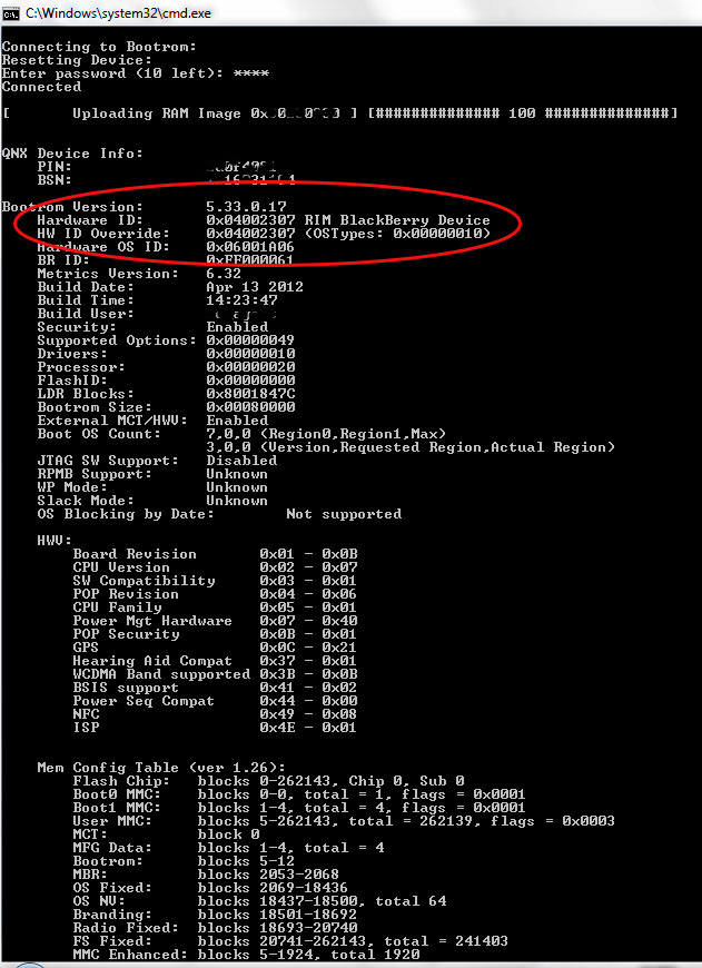

    5. Nếu máy tính có thể "kết nối" được với thiết bị BB10 thì CFP sẽ load, reboot thiết bị và trả về thông tin của thiết bị cũng như OS đang nằm trên thiết bị như hình sau:
    6. Bạn sẽ xác định được một số thông tin như Hardware ID, OS version và rất nhiều thông tin khác đang đợi các bạn tìm hiểu và chia sẻ :)
