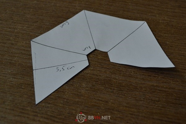

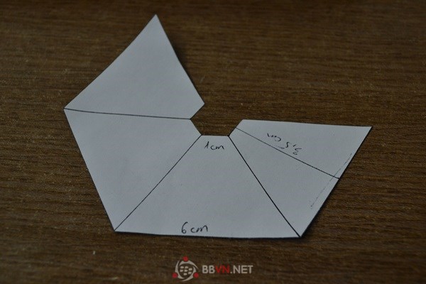

    Pyramid Hologram (kim tự tháp ảnh ảo đa chiều) là "đồ chơi" cho smartphone mà người dùng có thể tự chế dễ dàng. Pyramid Hologram được dùng để tạo ra những hình ảnh "lơ lửng" trong không khí mà các bạn có thể quan sát được từ nhiều chiều khác nhau. Dùng giấy trắng vẽ ra một hình thang với kích thước đáy trên 1 cm, đáy dưới 6 cm, cao 3,5 cm. Khâu này quan trọng nhé các bạn, nếu là điện thoại kích thước nhỏ thì nên để thông số như thế này nha vì quá to sẽ chẳng thấy gì hết. Còn các tablet màn hình to thì khác nha.
    Các bước đơn giản như sau:

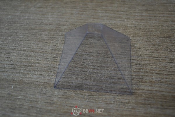

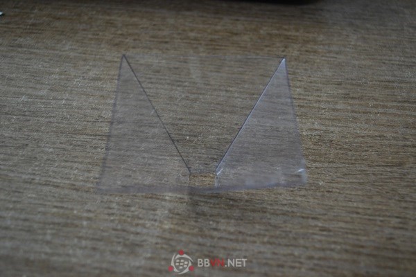

    Tạo một hình ngũ giác với đáy là 6cm, chiều cao là 3,5cm với cạnh đáy nhỏ là 1cm. Nhìn hình các bạn sẽ rõ, chỉ cần vẽ một hình thang bên ngoài rồi lần lượt vẽ các hình thang bên cạnh là tạo được hình đa giác bên trên, sau đó vẽ lên một miếng bìa trong suốt A4 hoặc Mica (mica rõ nét và tốt hơn). Sau đó các bạn cắt và ghép lại thành một hình đa giác.
    Không có dụng cụ nên làm đơn giản quá, nhưng lại tận hưởng tốt những gì mà nó mang lại :)

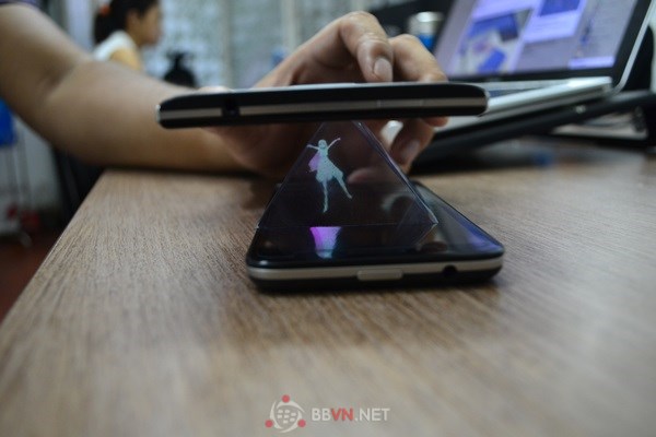

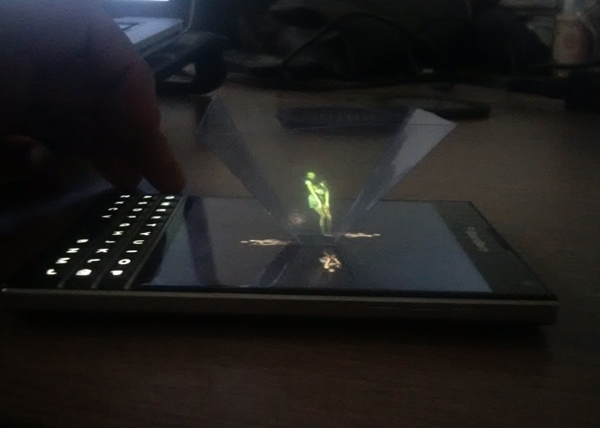

    Sau khi làm xong các bạn che cạnh đáy bằng miếng bìa đen, làm một kệ để Smartphone đỡ phải cầm, như mình thì sơ sài và tốn công sức quá. Rất hay nhé các bạn, tự tạo cho mình cái lăng kính rồi tải các video Hologram về và chiếu là sẽ thấy hiệu ứng hình ảnh 4 chiều nhìn vòng từ trước ra sau luôn nha giống như hình ảnh ngoài đời thực vậy !

    dán lại bằng cách nào hả chủ thớt?
  6. Nông Dân
    lấy keo trong dán lại thôi bác, mica thì keo dán sắt là ok :) hehe

    Đã thử và k thấy gì. Hic
  9. Quang Huy 711
    Quang Huy 711
    8/5/15
    127
    em nghĩ phải dùng bằng video 4D chứ không phải những Video ca nhạc thường
