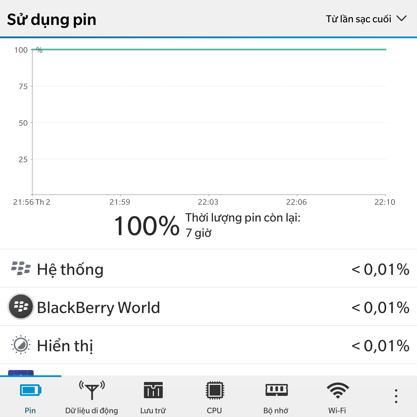

    Em dùng thấy hao nhanh quá check thời gian sử dụng (sáng màn hình em để 50%, ko ứng dụng chạy ngầm, e mới reset chưa cài thêm gì ):
    Nó tụt nhanh quá dùng có từ 8h sáng đến 3h chiều là còn chả đến 30%. ko video chỉ có lướt web và soạn mail. hix
    pin đầy mà máy báo chỉ còn 7-8 giờ sử dụng.
    Tắt hết 3g, Wifi máy báo 15h
    . Hix ( mang tiếng pin 3400 chả bằng con 1200)

    theo mình biết dòng máy BlackBerry Passport pin khá bền bạn sử dụng tẹt ga đến đêm mới phải nạp pin lại.
    bạn thử kiểm tra xem có cài phần mềm android nào thêm không, như viber hay zalo chằng hạn, nên bật 3G only thôi chứ không nên bật 4G&3G&2g nha bạn vì chế độ này rất tốn pin.

    Mình mua của techone. Làm theo hướng dẫn của bạn thấy ok hơn rồi. Là do mấy cái facebook,... cài sẵn. Mình cũng ít dùng nên xoá đi thấy ok hơn. Thanks bạn nhé.

    ;) Bác nên kiểm tra thêm BlackBerry Protect đã tắt chưa > Tính năng này cũng gây hao pin lắm vì nó cập nhật dữ liệu liên tục để xem vị trí máy đang ở đâu.
    Phần phản hồi lỗi cũng vậy > Bạn vào Setting > Security And privacy > Diagnostics > off
    Nếu Location Services bạn không dùng nữa thì cũng nên off đi. > Khi nào dùng thì hẳn bật.
