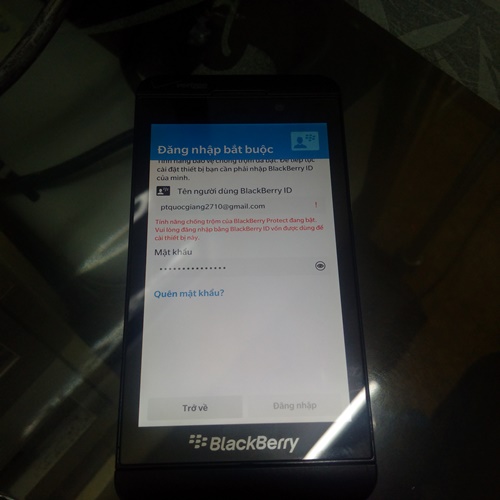

    Chào mọi người. Hôm nay mình thử nghiệm về vấn đề ví dụ mình bị kẻ trộm chiếc BB của mình hoặc lỡ rơi BB mà người ta nhặt được không trả lại thì họ sẽ dùng nó được không.
    Mình đã thử con Z10 verizon (BB 10.3.3.1463) bằng cách nhập sai mật khẩu quá 10 lần cho máy tự wipe lại. Sau khi Wipe xong thì máy hiện khung đăng nhập BBID, mình đã tạo một tài khoản ID mới, mình nhập vào thì máy có hiện: "Tính năng chống trộm...... thiết bị này".
    Mình tắt máy và để khoảng 3 tiếng sau bật nguồn lên và nhập lại thì... máy đã nhận ID mới đó.
    Mình muốn hỏi có phải BB nào cũng như vậy không? liệu có cách nào người ta không dùng được điện thoại BB của mình nếu mình mất luôn không. ID đã thuộc về người ta rồi gắn cờ cũng không được.
    Thanks trước​

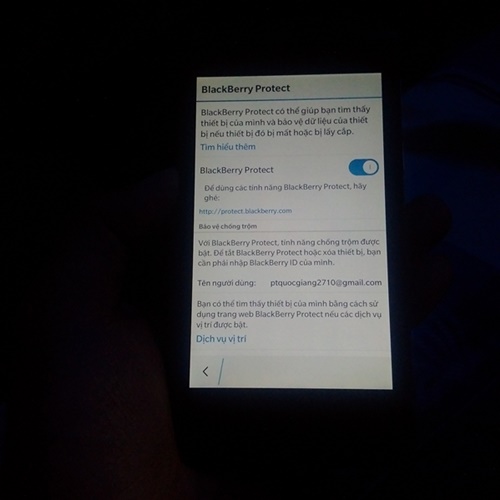

    Truy cập vào trang này http://protect.blackberry.com/
    Đăng nhập. Trong mục Flag as Stolen nhập Password vào sẽ được như bạn muốn. Ngoài ra có thể Lock Device để khóa thiết bị từ xa ( có thể đổi cả password đang dùng trên máy ), Playsound để kích hoạt điện thoại đổ chuông ( cái này đã thử khá là nhạy ), view location thì phải mở GPS trên thiết bị mới tìm được.
    Trường hợp của bạn có thể do bạn không bật Protect trên máy hoặc như bạn trên đã nói là dùng thử một thời gian xem nó có phát sinh lỗi gì không.
