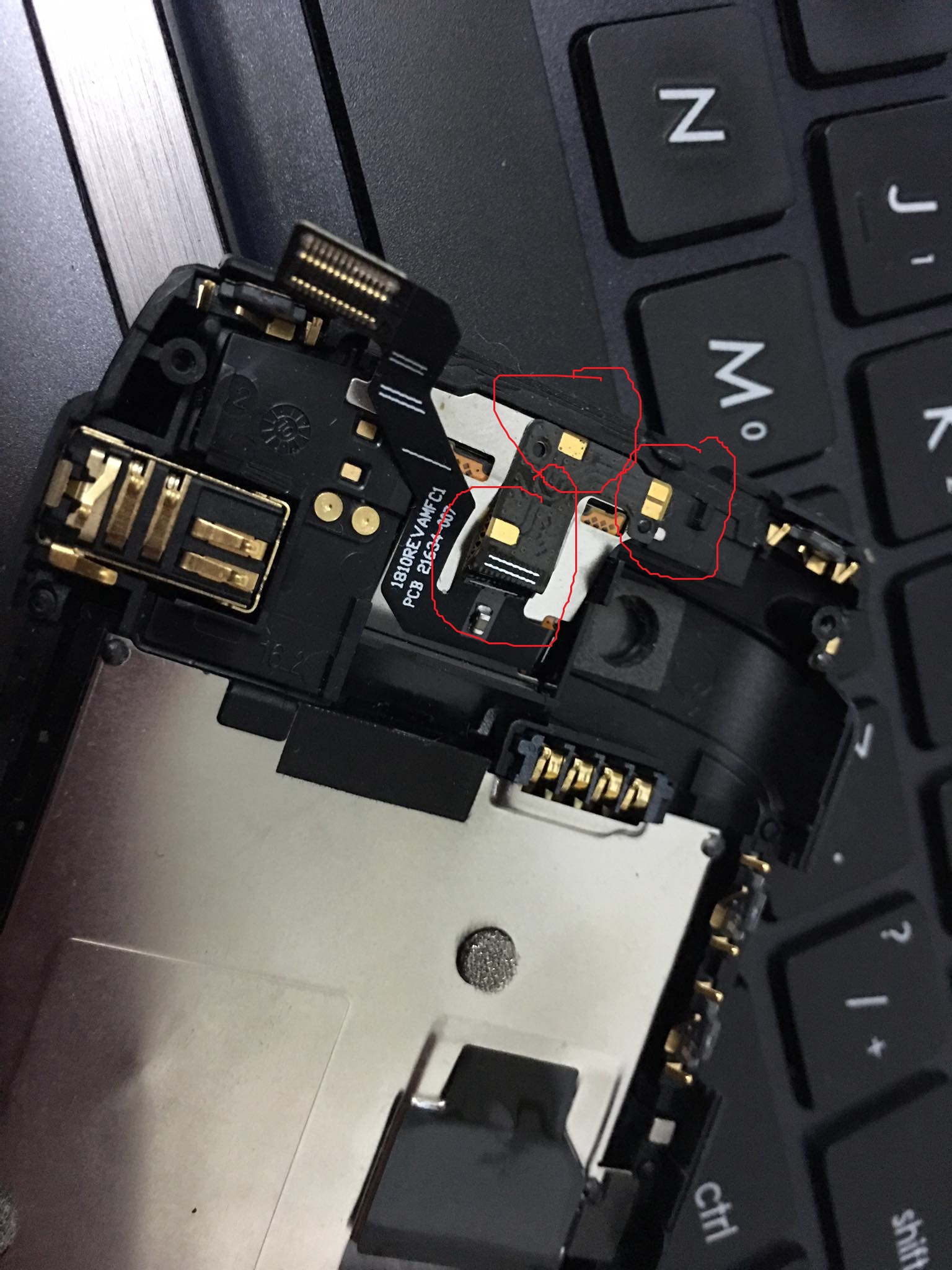

    Dòng 97xx mình thấy lỗi nhiều nhất là ở phần LOA TRONG, mình gặp rất nhiều trường hợp các anh em xài 97xx thì nhiều người đg xài tự dưng tịt loa không nghe thấy gì cả :( Nguyên nhân thì nhiều nguyên nhân hư loa có nhưng phần lớn là do xài 1 thời gian máy bụi nên chân tiếp xúc của loa kém khiến loa ko nghe thấy j hay 2 nút trên đỉnh đầu hay bất kì nút tăng giảm âm lượng bị liệt
    Cách khắc phục lỗi loa trong 97xx tịt: + Khắc phục tạm thời: Đập nhẹ phần loa trong vào lòng bàn tay vài lần, mạnh cũng được **-=**-=gọi 900 mà tận hượng
    • Khắc phục triệt để: Tháo hẳn máy ra, anh em để ý trên phần xương sau máy trên đỉnh đầu có 3 chỗ tiếp xúc, thấm tăm bông xăng hoặc ít RP7 chùi sạch 3 điểm tiếp xúc này (e vòng tròn đỏ trên hình), lắp máy và tận hưởng **-=**-=
    Cách khắc phục lỗi nút bị liệt trên xương: Anh em kiếm cái xương máy chết thay những miếng đồng trên xương chỗ nút khóa màn mình và âm lượng bỏ qua là hết, nếu chưa hết dùng tăm bông thấm xăng hoặc ít RP7 lau nhưng tiếp điểm đồng TRÊN MAIN sạch rồi lắp và tận hưởng.

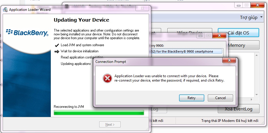

    Lỗi khi UPROM The application loader could not connect to your blackberry device. try the following actions: Có bác bảo flash nên mới bị như thế này, mình đã từng gặp cỡ chục con như thế này, xác nhận 10 con mình bó tay cỡ 3 con (chắc yếu sinh lý thật) còn 7 con up thành công. Nguyên nhân thì muôn vàn nhưng trước tiên anh em thử đổi cổng usb và tháo hết chuột đg gắn trên PC laptop ra nhé, có nhiều trường hợp bị xung đột nên gây ra lỗi này.
