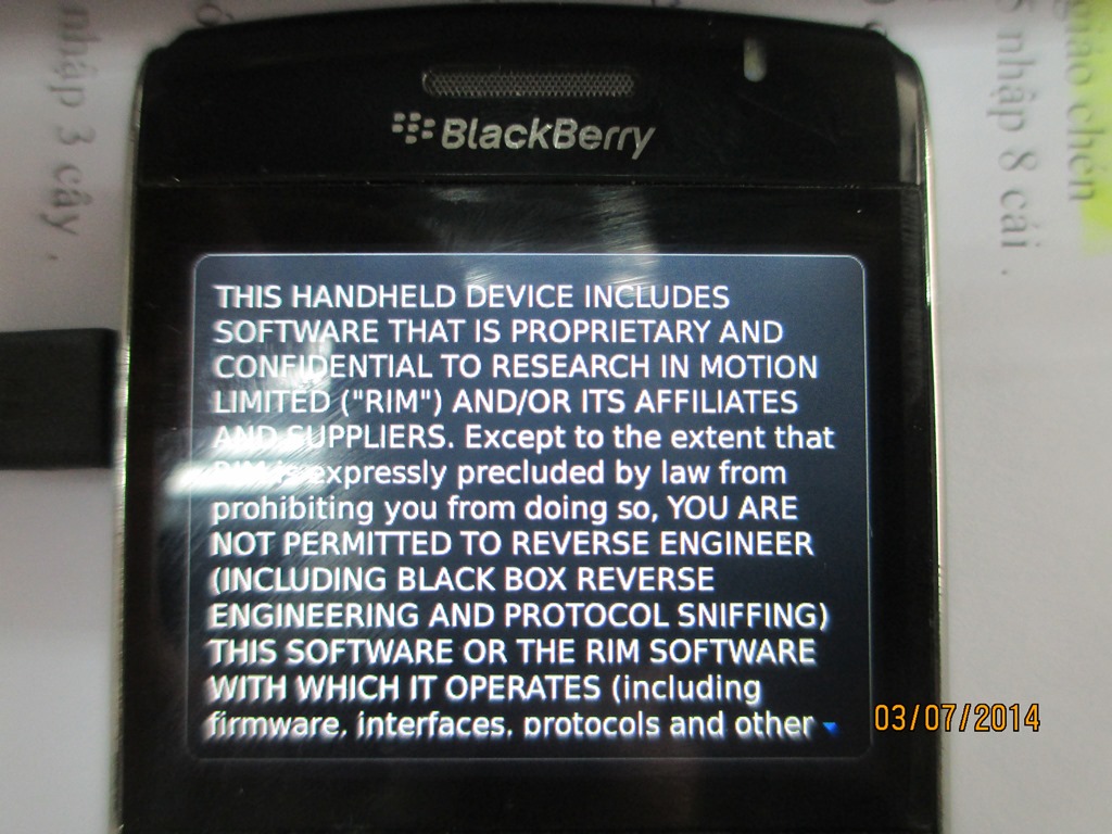

    - con 9700 t-mobile của mình nó bị đơ tại màn hình chính! Loay hoay mãi không được, mình quyết định up ROM (trước giờ toàn đọc hướng dẫn chứ chưa làm)...Sau vài lần làm, cuối cùng cũng được. Nhưng khi BB chạy vào màn hình giới thiệu (âm thanh, hình ảnh hoành tráng lám) xong, là nó hiện lên cái bảng này (file đính kèm)...mình không biết làm sao, cài lai rom nó vẫn thế....Các bạn chỉ mình cách khắc phục với nhé! Thanks

    Bạn kéo trackpad xuống, chọn OK là vào được màn hình chính. Còn nếu máy bạn bị lỗi trackpad, không kéo xuống được, thì chỉ còn cách sửa trackpad thôi bạn!

    Thanks bạn Zerostar! Trước khi máy bị đơ tại màn hình chính - thì phím + trackpad hoạt động ok hết! Máy bị đơ, mình up rom lại thì bị vậy! Bạn nói sửa trackpad là thay phải ko? còn việc up rom: theo bình thường thì mình làm đúng rồi phải không bạn, do lần đầu làm, nên nhiều bỡ ngỡ quá!

    Đúng rồi, máy lên được như vậy có nghĩa là bạn làm đúng rồi :)
