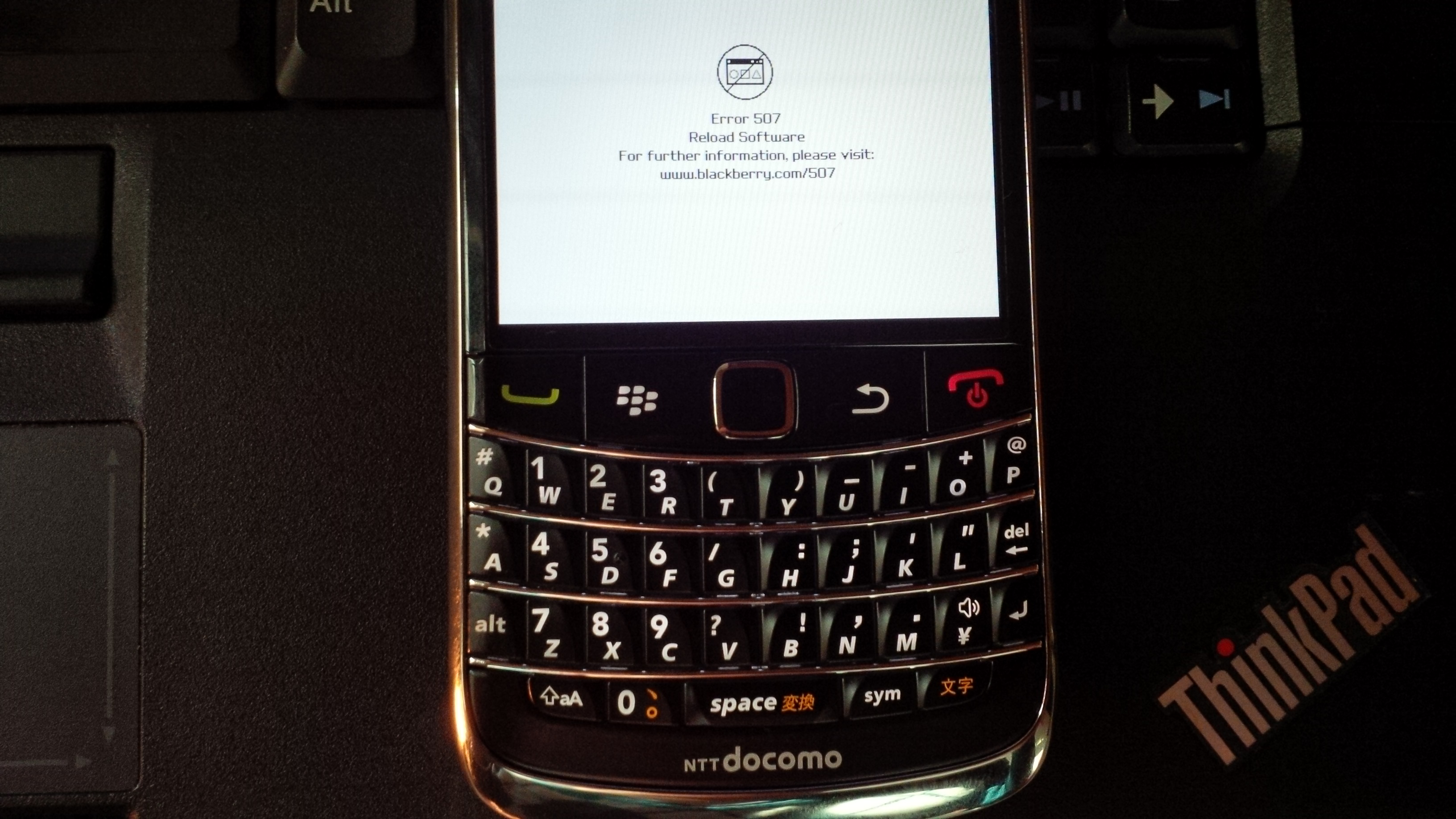

  1. Chào các bác 4rum bbvn!
    Tình hình là em mới rước 1 em 9700 về nhà, cũng mày mò up rom cho bằng anh bằng em. Đầu tiên e up bản 756 tối ưu, dùng ngon :Popo18: Nhưng đọc trên diễn đàn thấy ae có vẻ chuộng bản 666 quá :> lại down 666 thì dính lỗi 602, máy khởi động lên bắt reset lại luôn :Popo25: Em tìm hiểu thì có bác bảo wipe máy bằng BBSAK thì dính lỗi 507. Tìm hiểu lỗi 507 thì chỉ có up rom lại. Em up lại > 5 lần, thử hết 666 đến 756 vẫn ko đc. máy vẫn hiện lên cái màn chết chóc bên dưới :Popo11:
    Em gà mờ quá ko biết làm thế nào, mong các cao thủ vào giúp đỡ, chứ nhìn em nó thu lu 1 góc thương quá :Popo77:

    Bạn cài lại BDM rồi uprom lại xem sao. Nếu ko được thì cài lại Win, sau đó cài BDM. Mình cũng từng bị như này rồi.

    Em repair BDM rồi up lại cũng ko đc bác ạ. Còn cài lại win thì hơi xoắn nhất cái này. Cài lại soft chắc phải nửa ngày. Máy em giờ cứ phải tháo pin. Lắp pin vào là lại màn trắng chết chóc. Nhìn buồn nôn vật bác ạ :Popo11:

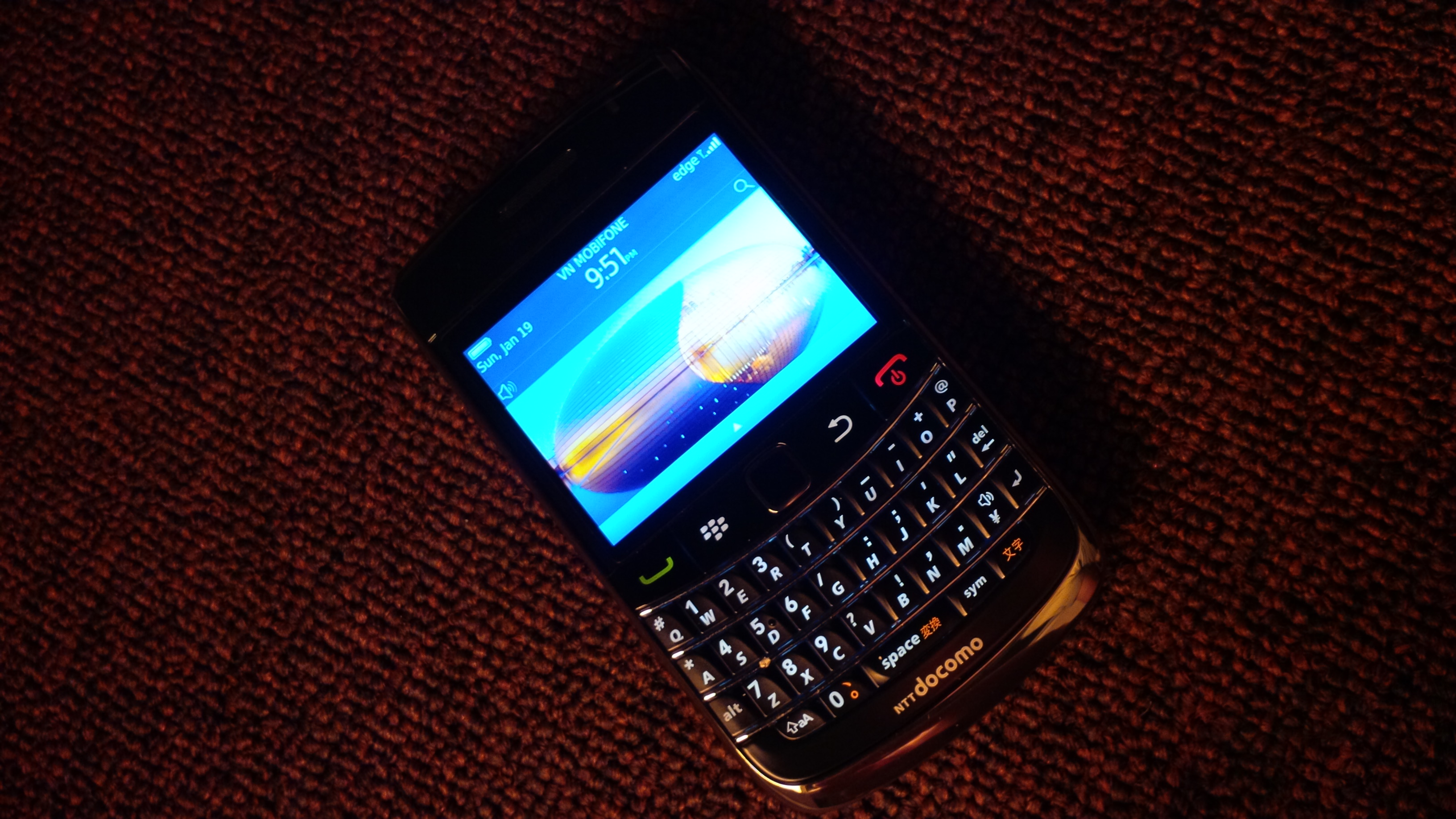

    Thật sự cảm ơn các bác đã nhiệt tình giúp em. Sau khi đánh quả liều cài lại win, cuối cùng e đã cho e nó về đc bản 666 :Popo28: Cảm giác rất là đê mê. Chia sẻ thành quả tiện thể show hàng phát :Popo15: IMG_20140119_215148.jpg

    bác cho em hỏi cái này làm thế nào để được như bác? không có list icon hàng dưới màn hình ý
    thanks
    ngduong thích bài này.
  10. ngduong
    ngduong
    16/1/14
    Như này bác nhé: Option/Display/Home Screen Preferences/Number of Icon Rows. Chọn No Icon. Good luck!
