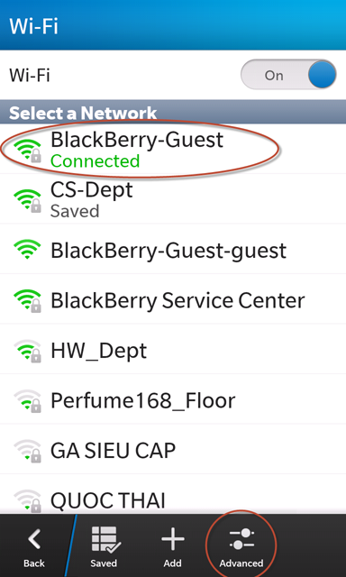

    Bước 1: Bật kết nối Wifi, kết nối vào điểm Wifi hiện tại, sao cho xuất hiện dòng Connected màu xanh., sau đó bấm icon "Advanced" mép dưới màn hình. (xem hình dưới).

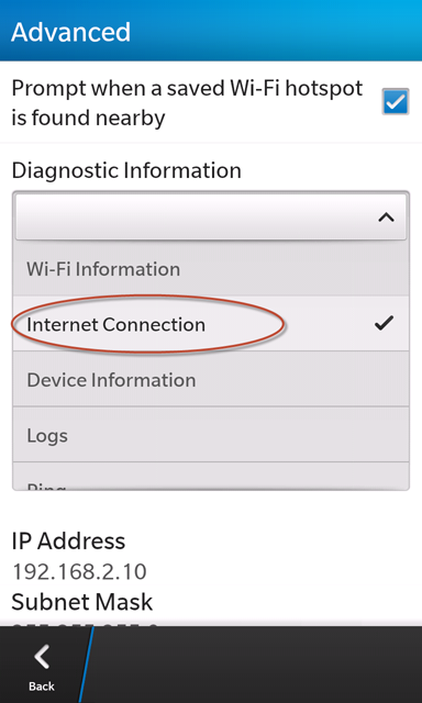

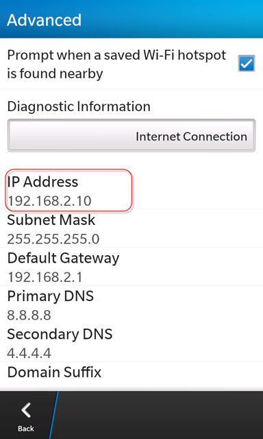

    Bước 2: Trong cửa sổ Advanced, chọn "Internet Connection" trong hộp Diagnostic information, Ghi nhớ or note lại địa chỉ IP của wifi vừa kết nối. (Xem hình dưới)
    Chọn "Internet Connection"​
    Note lại IP Address (dùng để đăng nhập từ máy tính)​

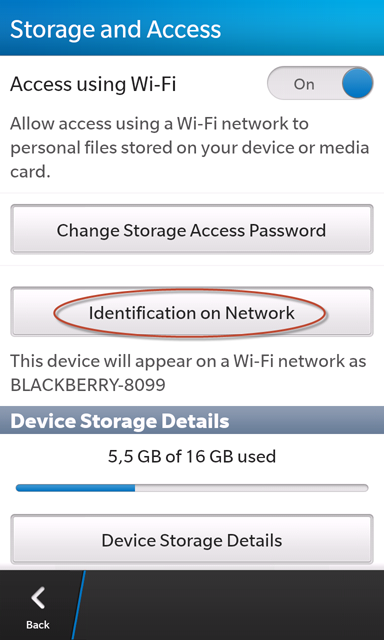

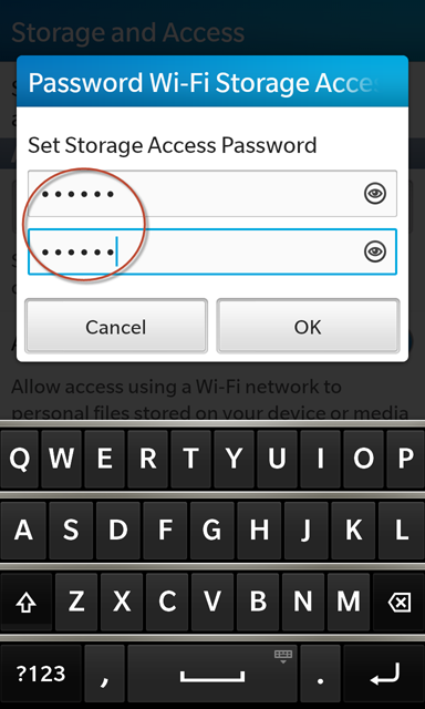

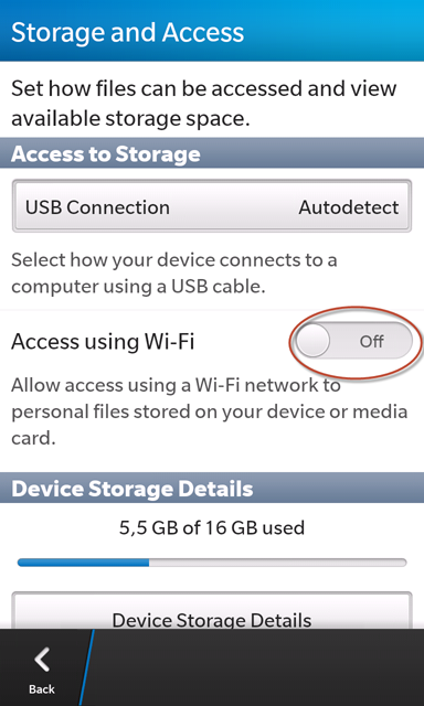

    Bước 3: Trở lại màn hình Settings, chọn "Storage and Access", tìm tới dòng Access using Wifi -> bật ON. Thiết bị sẽ yêu cầu bặt đặt Password để truy cập (Gợi ý: tốt nhất nên đặt giống với Password của máy cho dễ nhớ). > Xem hình dưới
    Bật "Access using Wi-Fi"
    Đặt một password để truy cập​

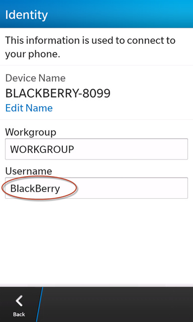

    Bước 4: Tiếp tục di chuyển xuống dưới, click vào nút : "Identification on Network" để xem Username của máy (Note lại để đăng nhập nếu máy tính yêu cầu.) > Xem hình dưới
    Click vào "Identification on Network"​
    Note lại Username, phòng trường hợp máy tính hỏi khi truy cập.​

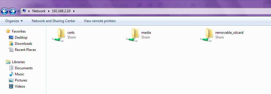

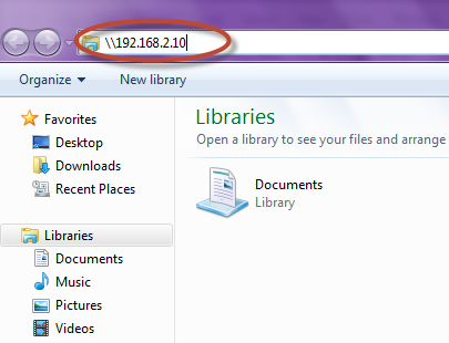

    Bước 5: Sau khi mọi thao tác trên thiết bị đã hoàn tất, tiến hành thao tác trên máy tính. Mở cửa sổ Explorer trên máy tính, nhập vào địa chỉ IP Adress (đã note lại ở bước 2). Sau đó Enter

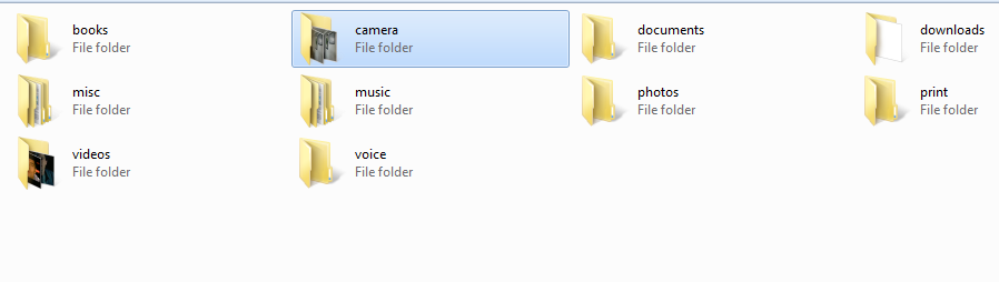

    • Ngay lập tức, thư mục trên bộ nhớ lưu trữ BB10 sẽ xuất hiện trong cửa sổ Explorer của máy tính. nếu có thẻ nhớ, bạn hoàn toàn có thể truy cập và trao đổi dữ liệu hết sức đơn giản.
    Lưu ý: Nếu trong quá trình truy cập: máy tính có yêu cầu Username và Password thì bạn cung cấp User và Pass trên BB10 đã note trước đó.
