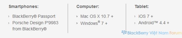

    BlackBerry Blend hỗ trợ các kết nối:
    Danh sách thiết bị và OS mà BlackBerry đã hỗ trợ:
    Lưu ý:
    • BlackBerry Passport và P'9983 được cài đặt sẵn trong hệ điều hành - Truy cập BlackBerry World để update nếu cần.

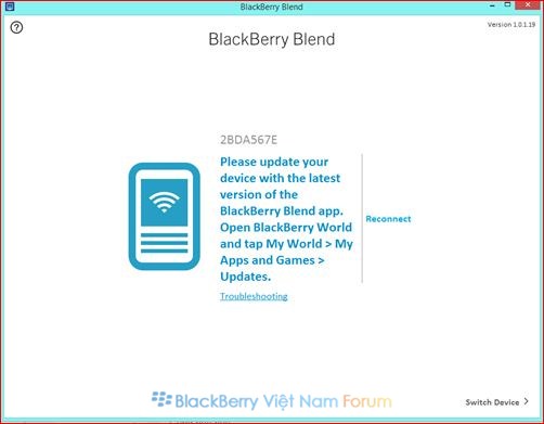

    • Các dòng BB10 khác không có trong danh sách sẽ nhận được thông báo sau (các bản leaked OS chưa thể sử dụng Blend)

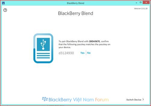

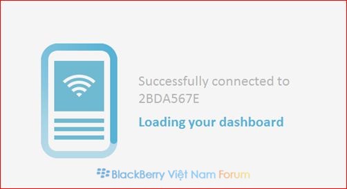

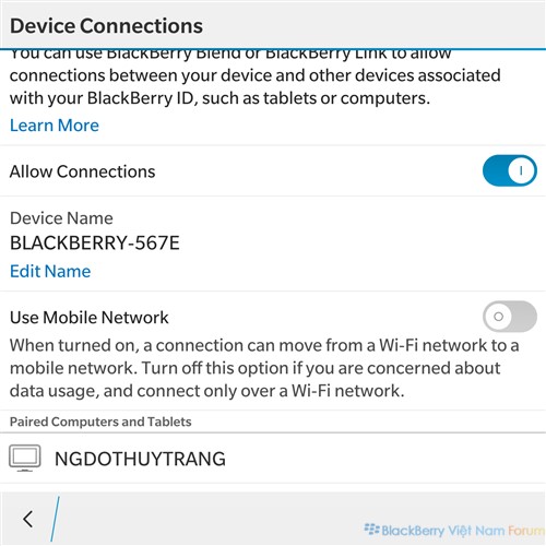

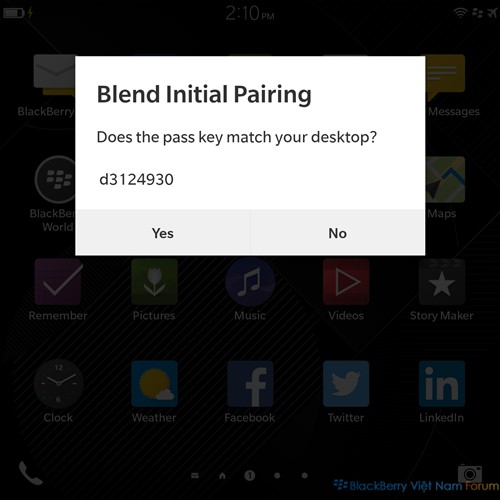

    Sau khi cài đặt BlackBerry Blend lên máy tính, màn hình khởi động hiện lên yêu cầu chọn kết nối, mình thử tiến hành kết nối với cable (bạn có thể chọn 3 kiểu kết nối: cable, WiFi, Mobile Network.)
    So sánh key đối chiếu để đảm bảo tính an toàn dữ liệu nhé các bạn > Nhấn YES để tiếp tục
    Thông báo kết nối thành công
    Kết nối lỗi thì đây sẽ là màn hình thông báo cho bạn

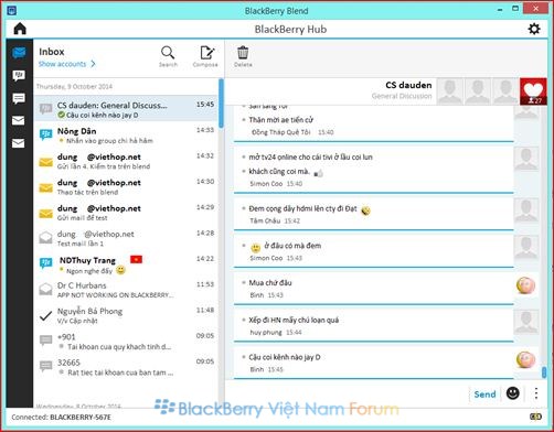

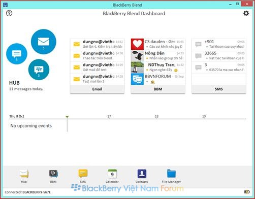

    BlackBerry Blend Dashboard - Màn hình chính sau khi đã tiến hành kết nối
    Blend cho phép chúng ta truy cập vào 6 danh mục tính năng như hình trên (6 icons ở phía dưới)

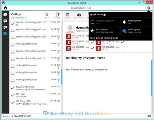

    Truy cập nhanh Quick Settings ở góc trên bên phải

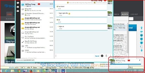

    Khi có tin báo mới sẽ có một pop-up hiện lên ở góc phải bên dưới màn hình máy tính

    C- BlackBerry Hub
    BlackBerry Blend cho phép bạn truy cập vào màn hình Hub với tất cả các thông điệp mà bạn đang truy vấn. Bạn sẽ nhận thông báo về các tin nhắn mới ngay lập tức cùng lúc với điện thoại, đọc, trả lời và tạo (compose) thông điệp ngay trên máy tính
    Ngay cả khi bạn để quên điện thoại ở nhà? Bạn vẫn có thể nhận được tin nhắn BBM ™, email và tin nhắn văn bản từ BlackBerry trên máy tính hoặc máy tính bảng của bạn thông qua BlackBerry Blend.
    Lưu ý: Điện thoại phải ở trạng thái hoạt động và có kết nối mạng.
    Chọn icon Hub cũng đồng nghĩa với việc bạn đang truy cập vào tất cả các thông điệp trên máy

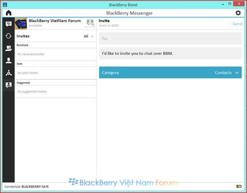

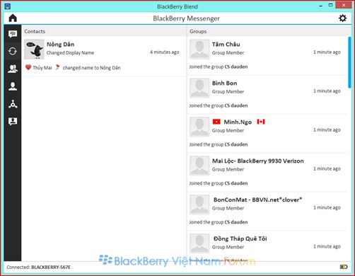

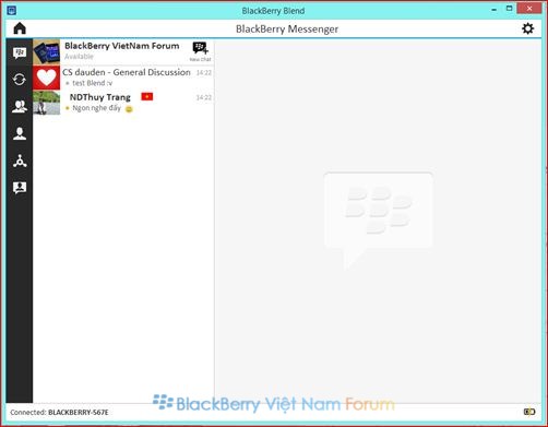

    D- BBM trên BlackBerry Blend
    Bạn có thể truy cập vào tất cả các mục - tính năng của BBM từ Blend như BBM Chat, BBM Contacts, BBM Groups, BBM Channels, Updates....
    Cho phép bạn tạo hội thoại mới, chat, comment groups,... tạo thư mời kết bạn trên máy tính với Blend

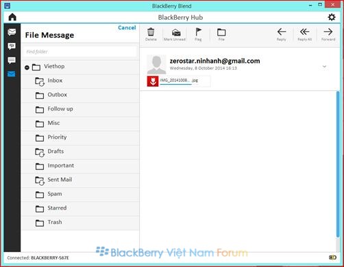

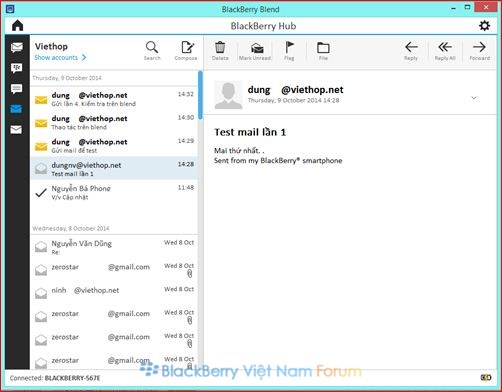

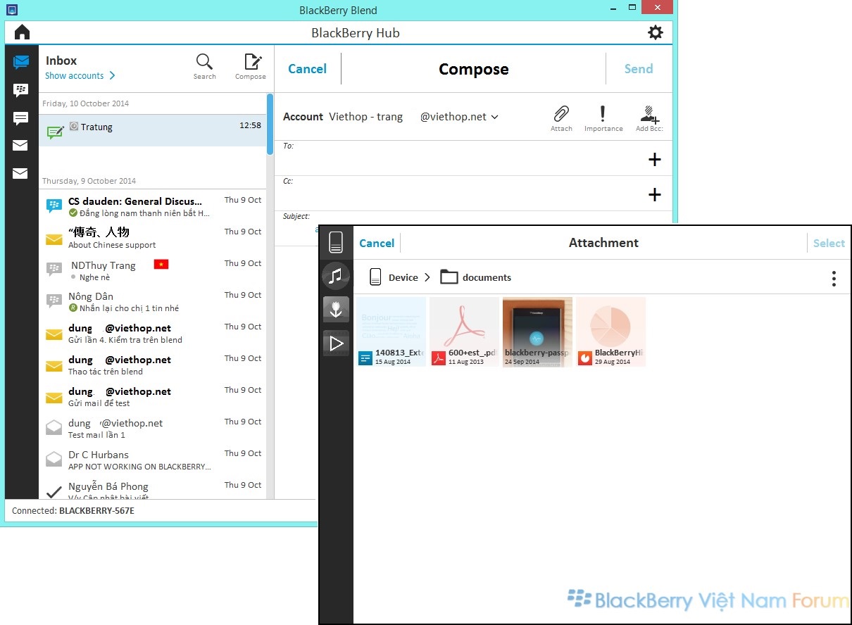

    E- Emails
    Cho phép truy cập các folder trong tài khoản mail, đặt cờ, soạn email mới, trả lời email, xóa, .....
    File đính kèm có thể download về và xem trực tiếp

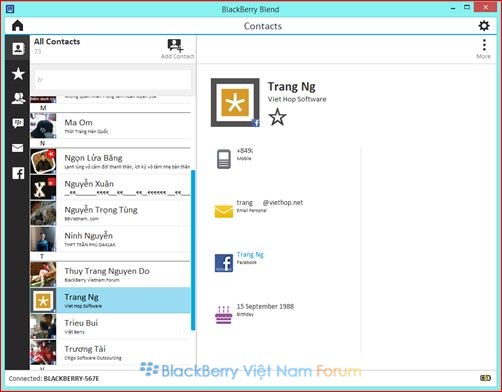

    F- Contacts
    Cho phép truy cập các nguồn danh bạ có trên máy BlackBerry của bạn

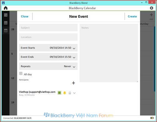

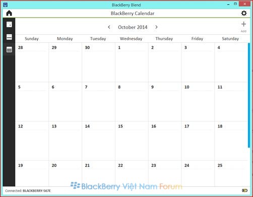

    J - Calendar
    BlackBerry Blend cho phép người dùng kiểm soát lịch trình, theo dõi các cuộc hẹn cá nhân và các sự kiện.
    Cho phép tạo sự kiện trực tiếp với BlackBerry Blend, bạn vẫn có thể tìm thấy nó trên Calendar của điện thoại.

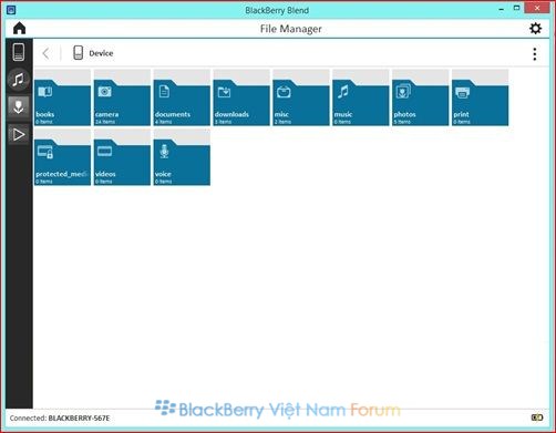

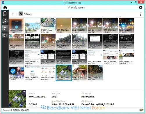

    H- File Manager
    Hãy quên đi việc phải gửi email các tập tin cho bản thân hoặc sử dụng USB để chuyển tài liệu quan trọng. BlackBerry Blend cho phép bạn truy cập vào trình quản lý file để tìm kiếm đến những tập tin mà bạn cần sử dụng.
    BlackBerry Blend hỗ trợ truy cập vào Pictures, Music, Video, ...
    Lưu ý là nếu cần mở hoặc xem nội dung cụ thể thì bạn phải download về máy tính.
    Có thể chọn tập tin
