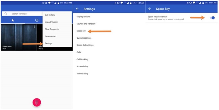

    Ai đã và đang sử dụng BlackBerry KEYone có thể sẽ ít để ý tính năng này, mình chia sẻ cùng các bạn để các bạn sử dụng KEYone hiệu quả hơn với phím khoảng trắng nhé. Đó là bạn hoàn toàn có thể dùng phím khoảng trắng để trả lời cuộc gọi nhanh nhất mà không phải thao tác trên màn hình cảm ứng. Cùng tham khảo qua bài viết này nhé các bạn.

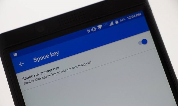

    Trên KEYone bạn có thể truy cập vào cuộc gọi nhấn 3 chấm bên góc phải chọn > Settings > tìm đến mục Space Key > bật tùy chọn Space Key Answer Call lên là được nhé. Từ lúc này trở đi khi có cuộc gọi đến bạn chỉ cần nhấn 2 lần phím Space điện thoại sẽ tự động bắt máy bạn nhé !
    Chúc anh em có những trải nghiệm tuyệt vời trên BlackBerry KEYone !

    Tính năng này chắc để phòng khi màn hình cảm ứng bị đơ hoặc tay đang dính nc với mồ hôi.
