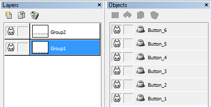

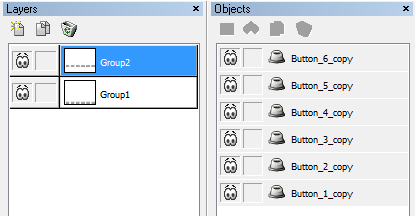

    Vào composser tạo hai dòng, một dòng gồm 6 buttons, 6 buttons dòng dưới sẽ đặt trong group1, dòng trên sẽ là group 2:
    Và sau khi export ta có dạng:
    Ở trên các thẻ <g Id="Group "> bao gồm các thẻ id=Button ở bên trong, các button là thành phần con của thành phần Group, chịu ảnh hưởng của Group, mỗi thành phần đều có id khác nhau. Công việc của bạn là tạo ra các event - sự kiện ví dụ như khi di chuyển con trỏ đến đâu thì thành phần đó thế nào, khi nhấn phím gì đó thì thành phần đó thế nào. Và chúng ta điều khiển thành phần đó bằng Id của nó.
    Lấy ví dụ trong trường hợp mình làm đây là khi con trỏ di chuyển đến dòng 2 thì dòng 1 tự động ẩn xuống, toàn bộ dòng 2 dịch xuống dòng 1. Rõ ràng ở đây nếu như chúng ta viết svg cho từng button thì sẽ rất dài dòng: Button_1 focusin thì tất cả các button còn lại như thế nào? Mỗi button viết một dòng như vậy. Rồi nhân lên với số buttons. Nếu gói gọn vào chỉ 2 group thì chúng ta sẽ dễ dàng hơn với chỉ 4 dòng: Group1 focusin thì Group 2 dịch lên vị trí phía trên, nếu Group 1 focusout thì Group 2 dịch xuống, nếu Group 2 focusin thì Group 1 dịch xuống và mất khỏi màn hình, nếu Group 2 focusout thì Group 1 dịch lên xuất hiện trên màn hình.
