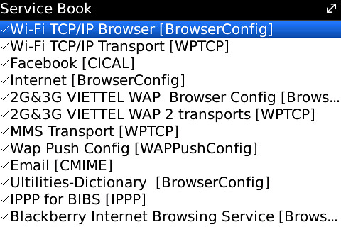

    File cài đặt gồm có:
    • Service Book của các nhà mạng, nhưng bản của Viettel sẽ đầy đủ hơn vì mình dùng Viettel mà [​IMG]
    • Trong Service Book này có thêm 2 cái mới để chạy fb.19. Blackberry Internet Browsing Service [BrowserConfig] - IPPP for BIBS [IPPP]
    Các bạn dùng nhà mạng khác thì down về rồi dùng Magicberry rồi gộp 2 cái thành 1 rồi dùng.

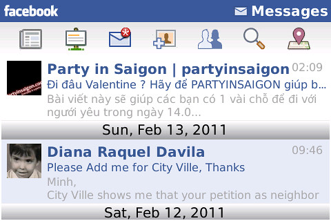

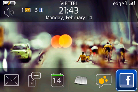

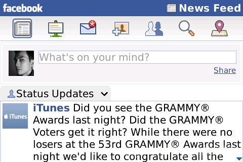

    Đây là 1 số ss chụp từ Bold 9000, 0S5.0, mạng Viettel của mình
    Many thanks Ichigo - BBVietNam
