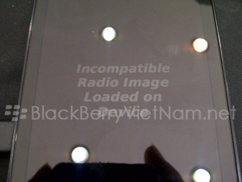

    Hiện tại, thị trường Việt Nam đã xuất hiện đồng thời nhiều model, và đã phát sinh một số lỗi khác nhau trong quá trình cập nhật HDH mới hay nhiều lý do khác, một trong số những hiện tượng led chớp đỏ, không boot được (Brick), xuất hiện màn hình đen có biểu tượng điện thoại kết với máy tính (không có OS) khi thực hiện lệnh "WIPE" hay xuất hiện lỗi "Incompatible Radio Image Loaded On Device" khi cố "Reload software" và còn nhiều lỗi khác nữa.

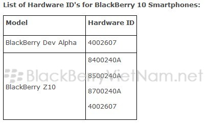

    Để khắc phục các sự cố trên bạn có thể tải các bản bên dưới và chú ý "Hardware ID" có tên là được hỗ trợ và mình sẽ cố gắng update liên tục khi có bản mới nhất. CHÚ Ý! Nên backup dữ liệu trước khi thao tác nạp OS. "BẢO ĐẢM BẠN" đã cài đặt chính xác OS của từng thiết bị và BonConMat KHÔNG CHỊU TRÁCH NHIỆM CHO BẤT CỨ VẤN ĐỀ PHÁT SINH NGOÀI Ý MUỐN! Nhưng BonConMat sẽ giúp bạn đến cùng.

    Vẫn một câu hỏi nhưng chưa được giải đáp: "Làm sao xác định (biết được) số Hardware ID của máy mình đang dùng?"

    hic, gì mà quá trời ROM cho Z10 vậy, bản nào cho STL100-002, cài nào cho 003 vậy pác BonConMat

    Chờ mãi chưa thấy OS mới cho HW ID 8700240a, hic.
