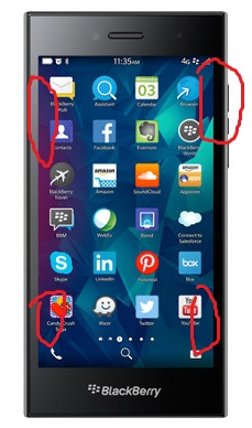

    CÁC BÁC CHO EM HỎI LÀM SAO TẮT MÃ PIN CỦA MÁY TRÊN 4 GÓC MÀN HÌNH? NHƯ TRONG HÌNH ! upload_2016-7-30_16-26-8.png

    KHÔNG CÓ GÌ PHẢI LO LẮNG. BÁC ĐÃ SỬA ĐƯỢC CHƯA MÌNH CHỈ

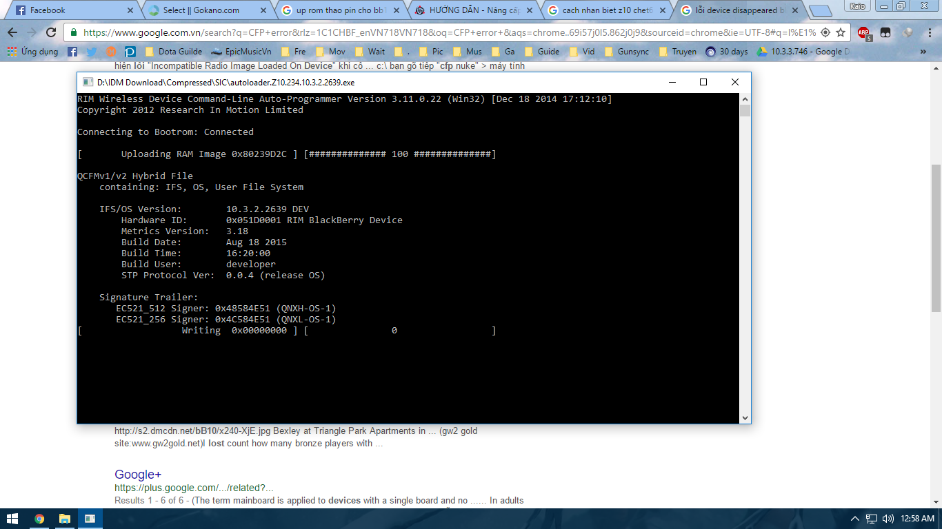

    các bác cho em hỏi hiện tại con z10 của em sau khi đang sử dụng thì tự tắt và nháy đó giờ up rom lại cho em nó mà đến wirting thì win kêu tiếng cổng usb kết nối mà không chạy nữa. giờ phải làm sao được ạ. UP bằng CFP nó báo lỗi device disappeared. giờ e không biết làm sao để flash được. mong các bác giúp đỡ

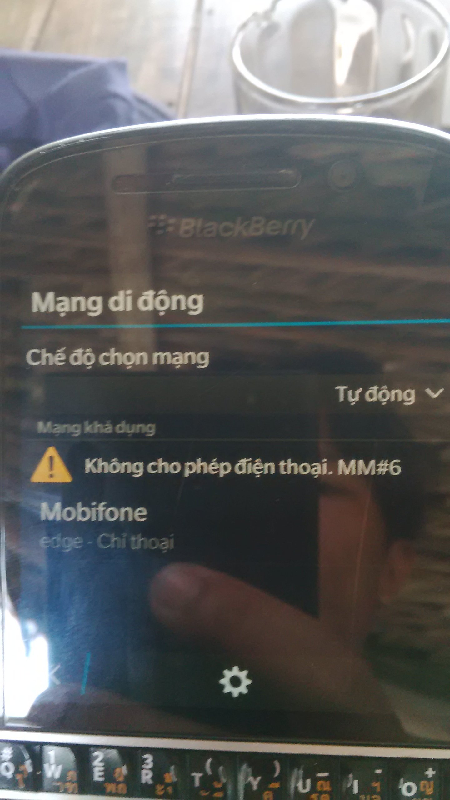

    Có bạn nào biết lỗi này là do đâu không? Lâu lâu lại bị " Không cho phép điện thoại. MM#6 ". Q10 chạy 10.3.3.1359. Tắt song bật lại thi ok. Được một vài ngày là bị lại.
