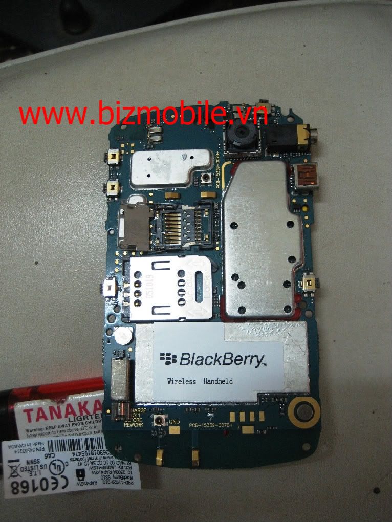

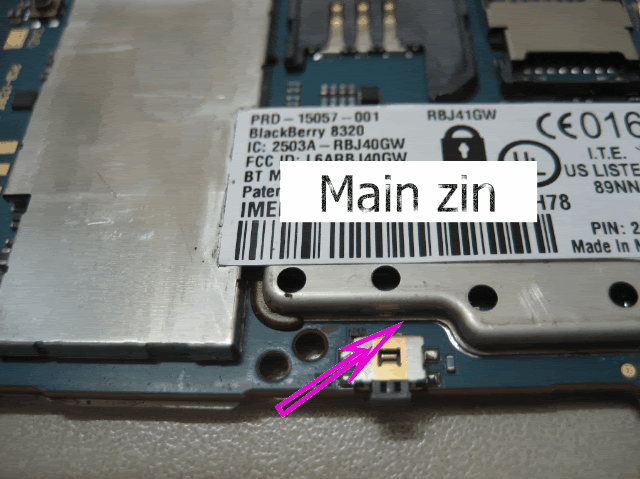

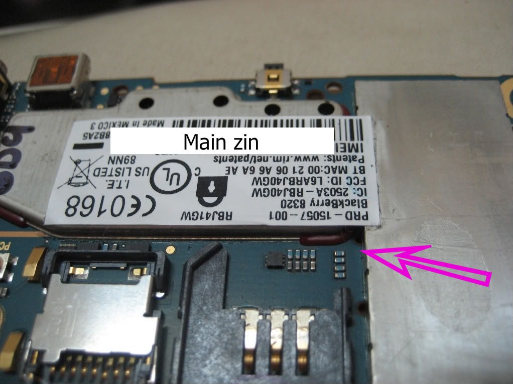

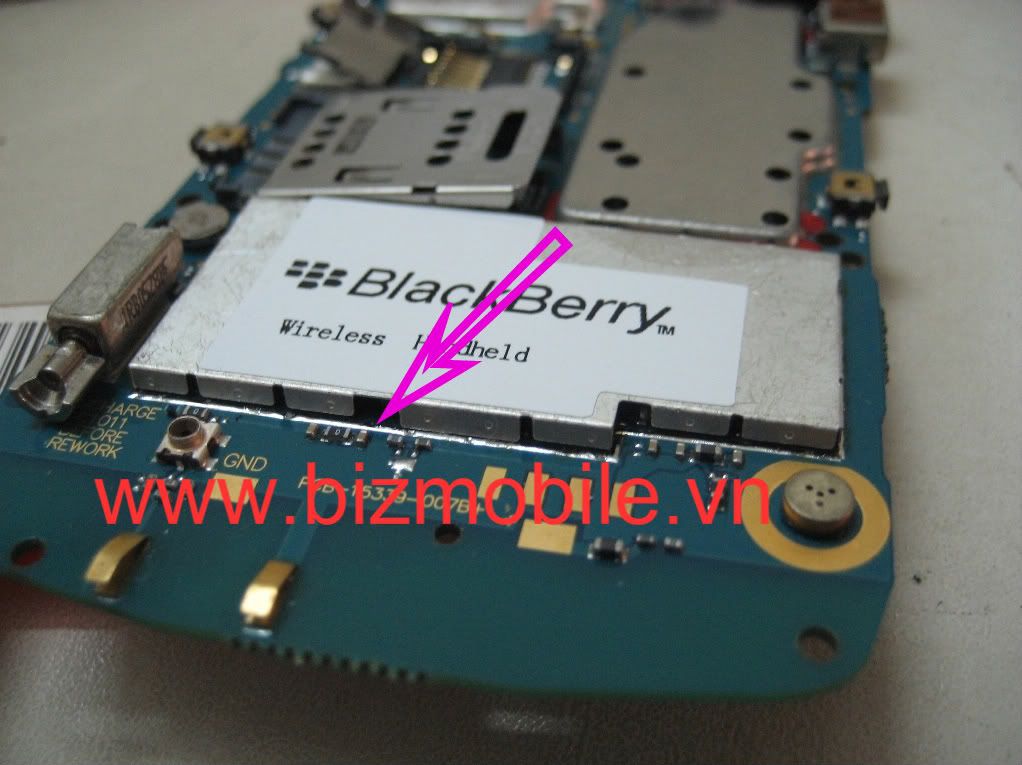

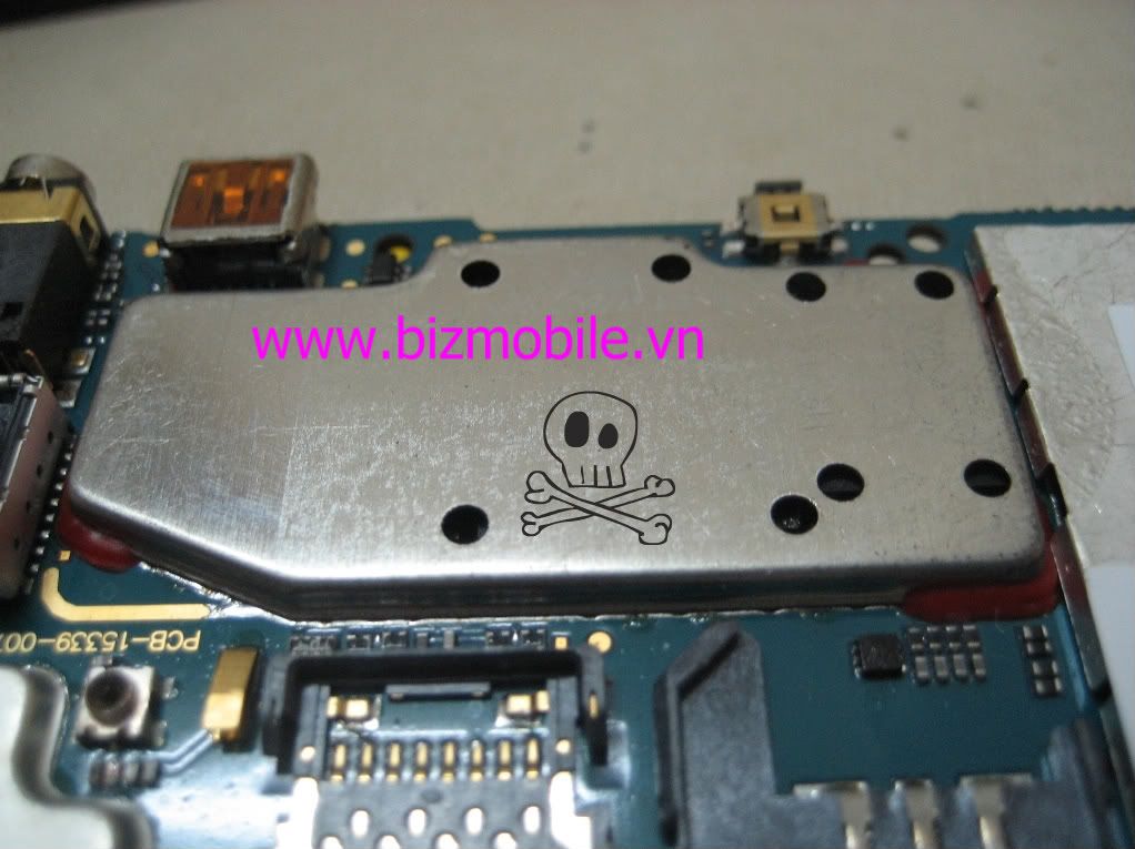

    các vị trí lỗ đục trên main :

    4.Hàng loại kém nhất là loại hàng nhà sản xất RIM đục lỗ ở main để đánh dấu main bị lỗi và hủy thì lại được tuồn về Trung Quốc mông má thêm vỏ mới và bán chủ yếu cho VIETNAM và LAO...nó cũng chính là mặt hàng đang được bày bán rộng rãi ở các cửa hàng hiện nay do giá thành nhập về quá rẻ + lãi suất quá lớn 1-2 triệu tiền lãi 1 con máy nếu áp dụng giá bán hiện thời ...

    5 - Hàng lỗi, được nhà sản xuất khoan main để hủy nhưng vì lý do gì đó lại tuồn ra ngoài thị trường, các anh Trung Quốc lấy về sửa chữa lại. Hàng khoan main và câu dây mình ko gọi là hàng dolly , nhưng nhiều khi do thói quen hoặc lấp liếm , người bán vẫn gọi là dolly …! Thường đã được unlock và tất nhiên ko có code unlock .

    Loại 5 : dễ nhận ra quá rồi, main thủng một lỗ như thế mà ko nhìn ra thì mình cũng chịu, ko biết chỉ bạn cách nào để phân biệt nữa!

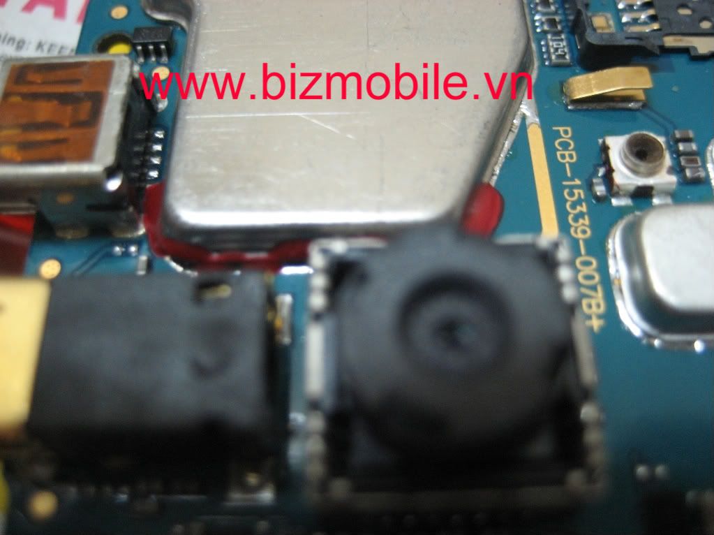

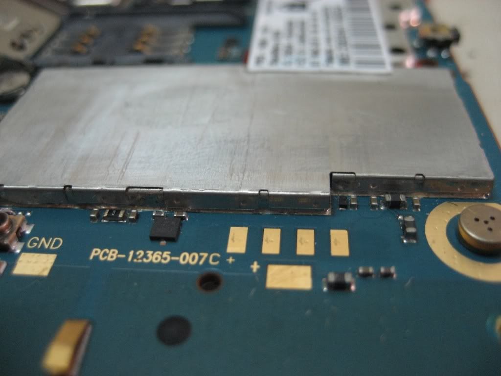

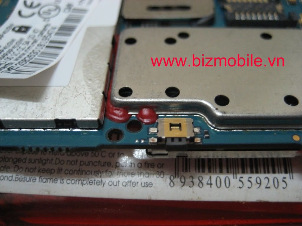

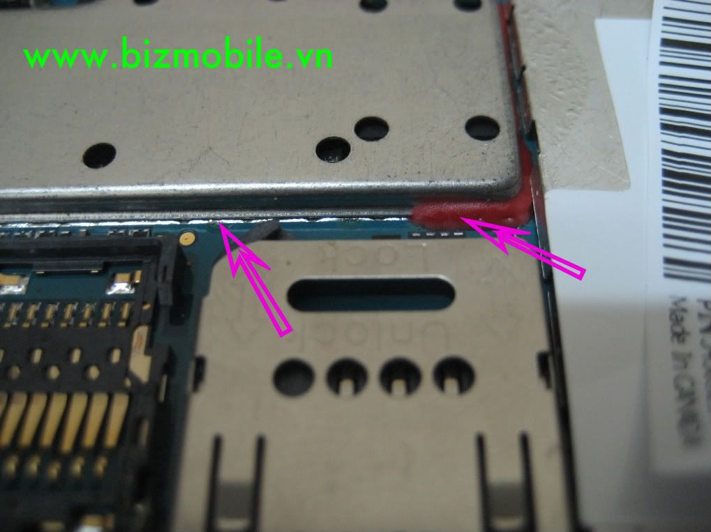

    5/ nhìn vào mạch sau khi tháo pin sau máy sẽ thấy lớp vỏ kim loại bo lấy mạch và có lớp keo mầu nâu quanh mép lớp vỏ kim loại này. Máy đã tháo main sửa phần cứng thì rất có thể ko có lớp keo này và xỉn màu ....do bị khò bung nắp để đóng lại Flash …..
    6/Tất nhiên nếu có điều kiện kiểm tra Main thì khỏi phải bàn nhìn là biết máy có ngon hay ko ngay, hay ít nhất cũng khẳng định đc Main còn nguyên bản

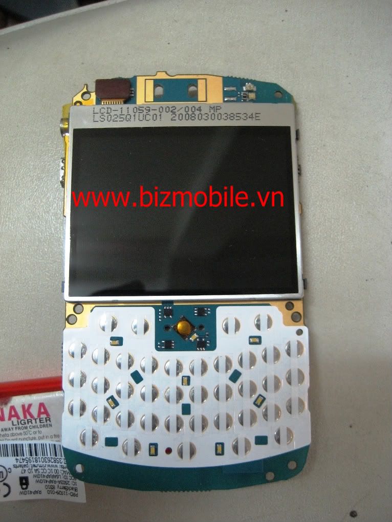

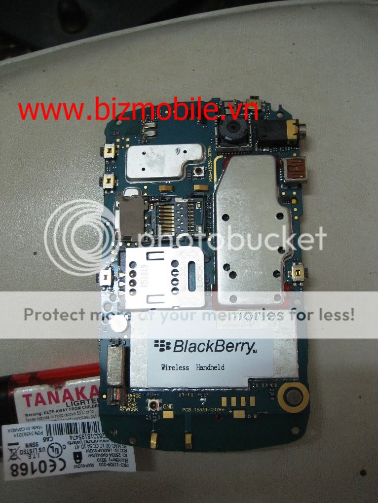

    Hình ảnh chụp toàn cảnh main dựng: Ko đục lỗ cũng ko câu dây​
    Đi chi tiết vào phần xi đỏ - Giờ xi đỏ china cũng bơm vào cho giống thật rồi
    Phần lồng bị tháo ra nhìn tinh là biết – xi đỏ bơm ko đều, ko tròn cục – Lồng đậy vào bóng và sáng hơn (vì lồng đã được thay mới)​
    Trong khi đó main xịn – xi đỏ tròn và ko có vết bung lồng – phần lồng ko sáng bóng như main dựng​
    Tất cả các lồng trên main đều bị tháo ra – Nếu tinh ý nhìn rất dễ
    Main zin​
