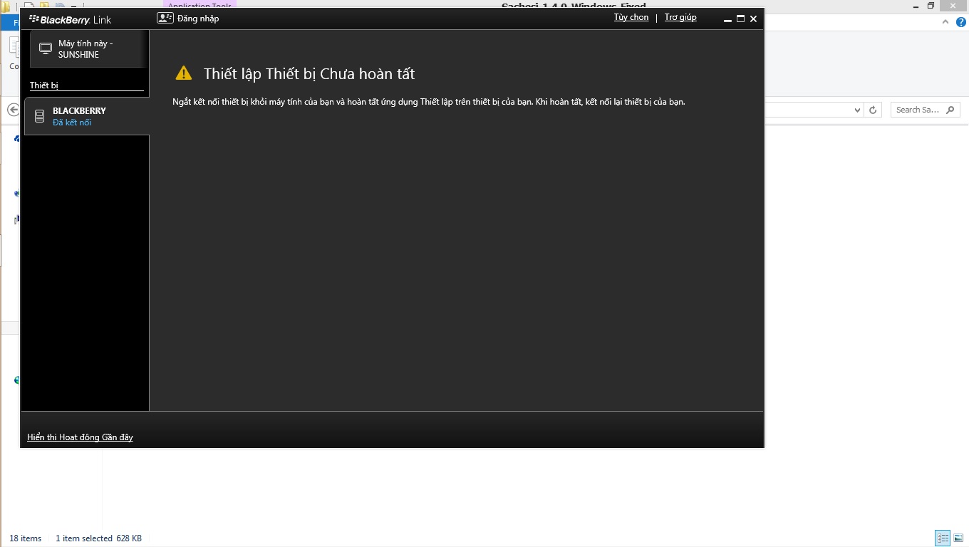

    Em cài bản 10.3.1.1154 vô bblink nó cứ báo như vậy mà chưa biết làm làm sao nữa nên không wipe được :(
    Bác chỉ giúp em với :(

  5. Nông Dân
    bạn vào trình duyệt trên điện thoại gõ chữ oobe:// vào enter hoàn tất cài đặt rồi restart lần nữa rồi cắm vào lại máy tính bạn nhé

    Cái bblink đã nhận. giờ em wipe lại máy xem nó còn bị lang cái camera khi khởi động + không có rung, chuông khi có mess hay call không :(

    Em cảm ơn bác nhiều lắm vì đã tư vẫn cho em
    Phần call + mess đã có chuông và rung sau khi em làm thao tác oobe:// trên trình duyêt để bblink nhận máy bác ạ :D. Đỡ phải wipe tốn thời gian :D
