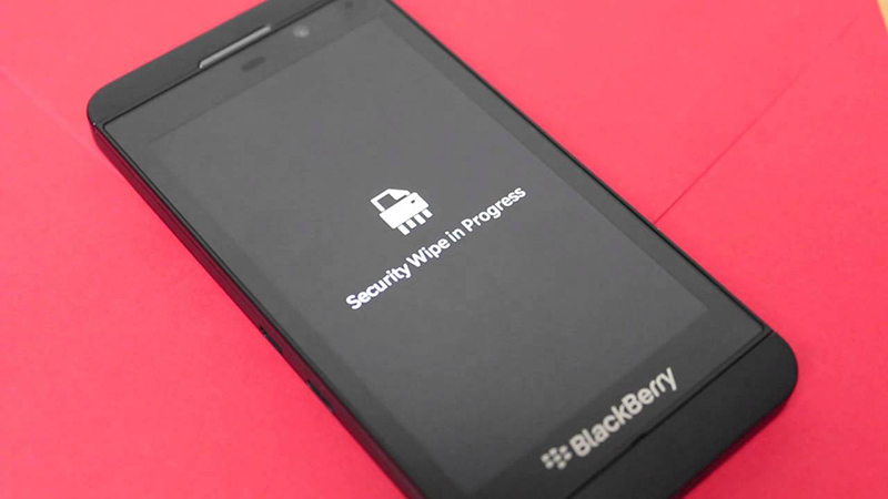

    Hi các bạn. Một trong những điểm yếu lớn của BlackBerry 10 đó là thời gian Security Wipe rất lâu. Tùy dữ liệu nhiều ít mà quá trình Wipe có thể từ 15' đến nửa ngày trời. Vì thế một lời khuyên là khi muốn xóa sạch máy thì hãy chạy lại OS bằng Autoloader. Nhưng có vấn đề khi vì một lý do nào đó mà bạn quên mật khẩu. Lúc đó không có bất kì cách gì có thể giúp bạn vượt qua được bước Security Wipe, kể cả bạn tháo pin chạy Autoloader, tháo pin chạy OS bằng BB Link... Sau đây là giải pháp rất đơn giản cho bạn để vượt qua bước này và chạy Autoloader mà không phải chờ đợi thời gian quá lâu để chờ máy Wipe xong.

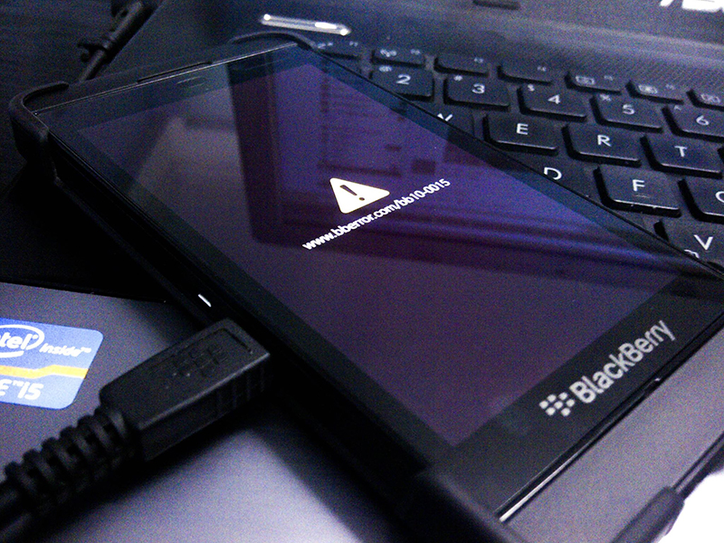

    Nếu quên Pass, hãy cứ nhập sai cho vào bước Wipe, sau đó khi máy đang wipe thì tháo pin ra lắp pin lại cho nó wipe khoảng 30s - 1 phút rồi lại tháo pin lắp lại (kinh nghiệm của mình thì trung bình khoảng 4-5 lần tháo ra lắp lại). Vì quá trình Wipe sảy ra nhiều lần lỗi dẫn đến máy bị lỗi OS. Thường máy báo lỗi bb10-0015 như hình phía dưới. Và thế là xong!
    Mục đích của thủ thuật này chỉ là làm cho máy lỗi trong quá trình wipe và sau đó bạn có thể wipe lại sạch sẽ bằng CFP rồi cài lại OS bằng Autoloader mà không phải chờ đợi nhiều. Thời gian là vàng là bạc, chúc các bạn tiết kiệm được nhiều vàng bạc với thủ thuật này.

    Máy không tháo pin được thì làm thế nào?

    Z30, Pp sẽ k dùng cách này dc.

    hình như ấn tổ hợp phím nguồn+ volume + - nó sẽ như tháo pin thì phải

    Có thể hại flash của máy

    Ấn tổ hợp phím nguồn+ volume +, - vài lần nó sẽ báo gióng như tháo pin thôi bạn nhá.

    Dữ liệu ko backup được, nhập sai liên tiếp 10 lần và thực hiện như hướng dẫn để bỏ qua bước wipe > Down bản ROM phù hợp với máy chạy lại. Còn không thì cứ để cho nó wipe > sau khi wipe máy dùng lại bình thường, không phải cài ROM nữa.:)
