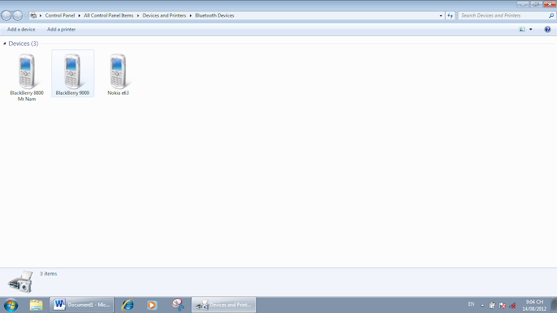

    Sau đó vào biểu tượng Bluetooth góc phải bên dưới màn hình desktop
    Chọn Show Bluetooth
    Click phải vào tên của BlackBerry mà bạn thực hiện ghép nối, ví dụ là Blackberry 9000

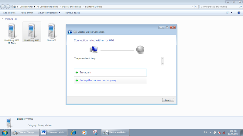

    • Nhập số điện thoại của mình và username tùy ý, khỏi nhập password
    • Chỗ Connection Name : tùy các bạn đặt là gì, trong bài này mình giữ nguyên.
    • Khi đó trên BlackBerry hiện bảng thông báo : “Accept connect request from…"
    • Chọn Yes
    • Chọn Setup Connect Anyway

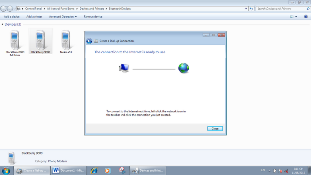

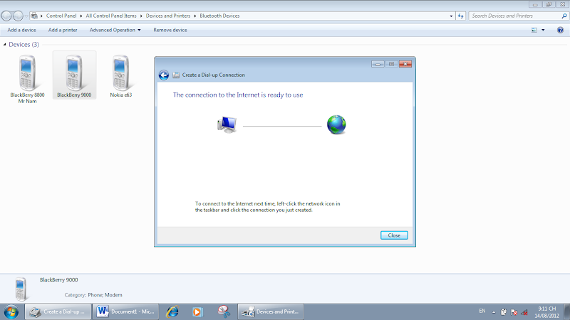

    • Sau đó có thông báo là tạm thành công
    • Chọn Close
