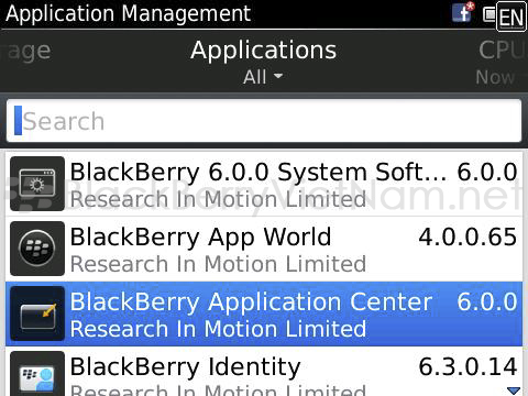

    Bước 1: Hãy biết là bạn cần giữ lại những gì!

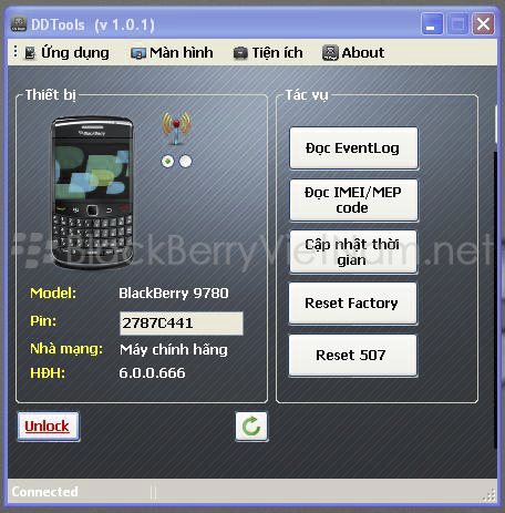

    a. Hãy kết nối BlackBerry với PC cùng với phần mềm DDtools (như hình trên)

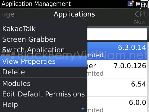

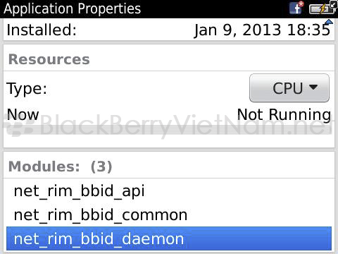

    b. Vào Application Management trên BlackBerry, tìm những phần mềm bạn cần giữ lại. Nhấn Menu (Phím chùm dâu) chọn View Properties Kéo xuống cuối và bạn sẽ thấy được những file cod của phần mềm bạn cần. Ở đây mình Backup lại BlackBerry Identity

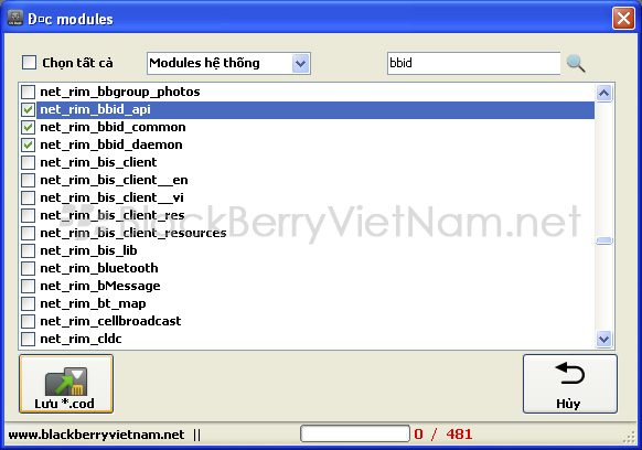

    Sau khi xem những file cod của phần mềm bạn cần giữ lại là gì, hãy tích vào nó trong DDtools với "Ứng dụng - Đọc modules" rồi lưu *.cod
    Thế là xong, Sau khi up lại ROM mới các bạn chỉ cần load các file cod này vào và thế là không cần mất thời gian cập nhất mới cả đống phần mềm nữa. Chúc các bạn dung BB hiệu quả.
