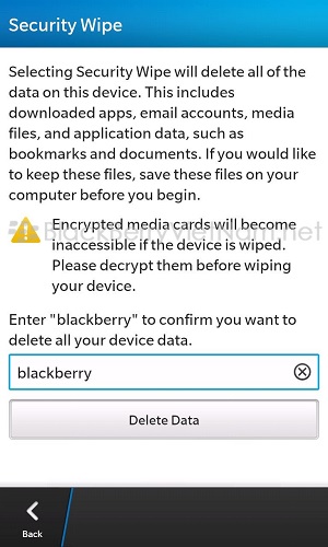

    Phạm vi bài viết sẽ hướng dẫn cho bạn sử dụng thao tác xóa sạch toàn bộ dữ liệu, ứng dụng trên máy BlackBerry 10. Đó chính là thao tác Security Wipe. Mời bạn theo dõi bài hướng dẫn bên dưới để có thể sử dụng thao tác này trên BlackBerry 10 một cách chính xác và an toàn.
    Đọc kỹ các lưu ý bên dưới để chắc chắn trước khi sử dụng thao tác Security Wipe, vì dữ liệu sẽ không thể lấy lại dưới bất cứ hình thức nào khi đã lỡ sử dụng thao tác này
    1. Nếu bạn đang sử dụng 1 thẻ nhớ đã được mã hóa (encrypted) hãy tắt chức năng mã hóa trước khi bắt đầu Security Wipe, nếu không thì bạn không thể truy cập vào tập tin đã lưu trữ trên thẻ nhớ. Để tắt chức năng Encryption, thao tác trên BlackBerry 10 như sau : Setting - Security and Privacy - Media Card Encryption : Off và ngồi chờ quá trình giải mã diễn ra.
    2. Thao tác Security Wipe sẽ xóa toàn bộ dữ liệu, ứng dụng, Media (Music,Video,Pictures) đã lưu trữ trên bộ nhớ máy. Vì thế nên sao lưu (Backup) tất cả các dữ liệu này trước khi sử dụng thao tác Security Wipe bằng BlackBerry Link - Công cụ quản lý BlackBerry 10. Theo dõi bài viết hướng dẫn thao tác Backup & Restore bằng BlackBerry Link trên BlacBerry 10 tại đây. Thanks bác BonConMat.
    3. Nếu Battery còn dưới 20% không nên tiến hành thao tác Security Wipe. Nhưng tốt nhất nên cắm Sạc vào máy khi tiến hành thao tác này.
    Nếu bạn đã chuẩn bị chu đáo cho các lưu ý trên. hãy bắt tay vào làm như hướng dẫn bên dưới.
