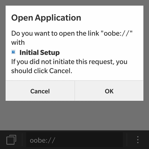

    Nhiều bạn gặp phải vấn đề BlackBerry Link không kết nối đến được BB10 của mình và thông báo rằng thiết bị chưa hoàn thành việc khởi tạo ban đầu (initial setup). Initial Setup là bước cài đặt ban đầu khi bạn vừa mới "đập hộp máy", hoặc sau khi thực hiện Security Wipe hay khi bạn vừa thực hiện cài đặt lại OS bằng Debrick Autoloader cho BB10 của mình.
    Tuy nhiên, vì một lý do nào đó mà quá trình trên không xảy ra, hoặc diễn ra không suôn sẻ và BlackBerry Link sẽ coi là thiết bị của bạn chưa thực hiện việc Initial setup, nó sẽ không cho kết nối. Giải pháp xử lý trong tình huống này là gì?
    Nhiều người đã chọn cách Wipe lại máy (Security Wipe), nhiều người thực hiện Autoload lại OS. Tuy nhiên 2 cách này đều mất thời gian, đặc biệt là Security Wipe, và nhiều khi Autoload lại xong nó cũng không xuất hiện bước Initial Setup mà vào luôn màn hình Home. Vì vậy, hôm này mình xin giới thiệu 1 cách mới, nhanh hơn và có vẻ hiệu quả hơn.
    Đó là trực tiếp chạy tiến trình Initial Setup. Để làm được điều này, các bạn thực hiện như sau:
    1. Mở Trình duyệt (Browser) của BB10
    2. Gõ vào ô Address bar (thanh địa chỉ web bên dưới): oobe://
    3. Nhấn Go. Và màn hình như hình trên xuất hiện
    4. Chọn OK để bắt đầu vào tiến trình Initial Setup, nếu không muốn vào thì chọn Cancel
    Bạn cũng có thể vào màn hình Help Me! (Engineer Screen) bằng cách vào trình duyệt của BlackBerry 10, Gõ vào ô Address bar: escreen://
    Chúc các bạn ngày mới vui vẻ, làm chủ được thiết bị mình sử dụng.

    Chỉ làm thử xem sao,!? Làm xong bây giờ khởi động lại máy là có thông báo để hoàn tất phải chạm vào rồi làm từ đầu hoài??? Làm sao hết được tbao đó vậy pro?

    làm xong nó vẫn y nguyên :/

    Tôi bị y hệt bác này

    không được

    Hi được rồi, loay hoay mãi không được đang định về 10.2 bằng bblink, quá trình quay đầu về được khoảng 4 phút thì mạng bị lỗi không download được nữa, rút cáp ra cắm lại lại thấy kết nối được với bblink và các lỗi khác cũng không còn....
