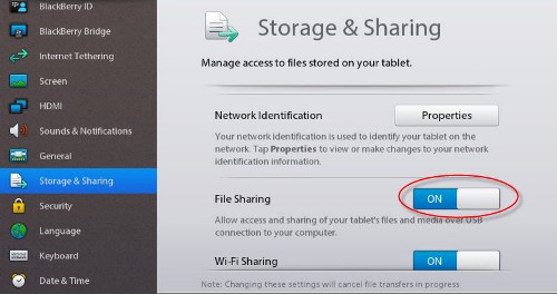

    Tình trạng máy tính không nhận ổ đĩa lưu trữ của PlayBook thường xảy ra sau khi bạn cập nhật hệ điều hành cho PlayBook hoặc cài mới Blackberry Desktop Software. Phải làm sao nếu như bạn đang cần sao chép hoặc lấy một dữ liệu trong đó ra máy tính? Bài viết này sẽ hướng dẫn bạn cách khắc phục tình trạng nêu trên.
    * Đầu tiên, vào Settings\ Storage & Sharing trên PlayBook của bạn thiết lập File Sharing ở trạng thái ON
    (Xem hình trên)

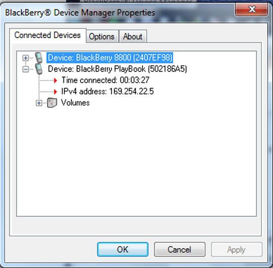

    * Kết nối PlayBook với PC qua cable USB. Tiếp đến, trên máy tính ta click vào icon Blackberry Device Manager trên thanh Taskbar, xuất hiện hộp thoại Blackberry Device Manager Properties, chọn Tab Options và thiết lập như hình dưới
    * Hoặc bạn có thể làm theo cách sau kích chuột phải vào Internal chọn Mount Volume:
    * Rút cable và kết nối lại playbook với PC. Bây giờ thì ổ đĩa PlayBook đã sẵn sàng cho việc sao chép, di chuyển...dữ liệu rồi.

    Mình muốn hỏi chút, những lần trước khi mình xài DDPB installer thì vẫn dùng IP như cũ, nhưng mới lần gần đây sau khi cài lại win cho máy và dùng em đó thì nhập IP vào nó báo sai, mọi người có thể giải thích dùm nhé, và khi mở Option ở khay dưới panel thì nó bao IP như hình sau, nhập IP nào vào nó cũng báo là sai IP hoặc Pass

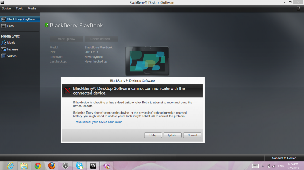

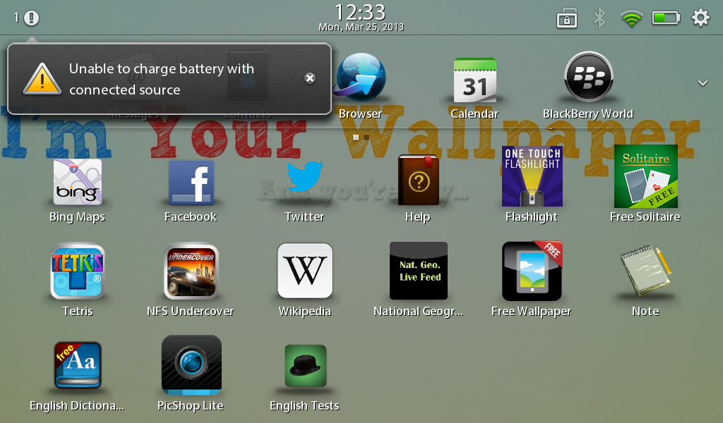

    Mình connect Playbook với laptop, ở màn hình Playbook thì báo "Unable to charge batery with connected source" và đây là hình
    Còn ở lap thì nó ra vầy.
    Hong lẽ bị chết pin hả mọi người :(
    Đó là mình đã kiểm tra tất cả bước được hướng dẫn ở trên nhưng lúc connect vô thì xảy ra tình trạng như hình :(

    "Unable to charge batery with connected source" - Không thể sạc pin với nguồn điện đang kết nối. Tức là nguồn của Lap hoặc PC không đủ để sạc cho PlayBook.
    - Còn hình thứ 2, thì bạn nên thử kiểm tra lại cáp bằng cách thay cáp khác xem. Hoặc bạn vệ sinh chân cáp đi. Mình nghĩ cổng kết nối có vấn đề thôi.

    Thanks bạn, lúc thấy trên pb báo vậy lại nghĩ là nguồn của Pb chứ ko nghĩ là nguồn của lap @@
