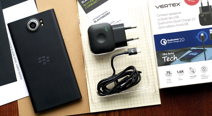

    Bạn có biết, Priv là một trong những thiết bị tiên phong cho việc hỗ trợ chuẩn sạc nhanh của Qualcomm đó là Quick Charge 2.0, trước đó những nhận định hỗ trợ này có mặt trên BlackBerry Passport. Nhưng khi bạn mua máy BlackBerry Priv sẽ không được tặng kèm mà chỉ là sạc tiêu chuẩn của BlackBerry, nếu bạn muốn rút ngắn thời lượng sạc bạn phải tìm mua các cục sạc nhanh bên ngoài thị trường.

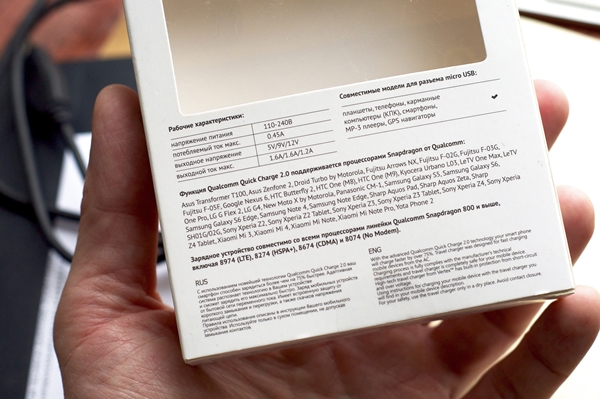

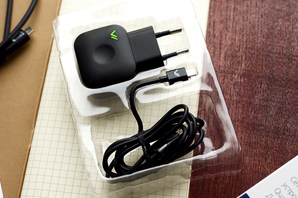

    Trong bài viết này tác giả thử nghiệm sạc BlackBerry Priv với một cục sạc hỗ trợ sạc nhanh Qualcomm 2.0 với tên gọi Vertex. Cục sạc này hỗ trợ điện áp 110-240 volt và có một điện áp đầu ra 5/9/12V và cung cấp sản lượng tối đa hiện nay là 1,6 / 1,6 / 1,2 Ampe tương ứng.
    Nhìn trên nhãn mác của chuẩn sạc này bạn sẽ không tìm thấy BlackBerry Priv (chắc có lẽ dòng máy này chưa phổ cập trên thị trường) nhưng không sao, sạc nhanh của Vertex có thể làm việc với tất cả các dòng máy chạy bộ xử lý Qualcomm Snapdragon 800 trở lên bao gồm 8974, 8674 và 8074. Còn nếu bạn kết nối bộ sạc nhanh với các thiết bị không hỗ trợ QC 2.0 thì có chuyện gì sẽ sảy ra, chia sẻ cùng các bạn sạc sẽ tính là bộ sạc thông thường như tiêu chuẩn.

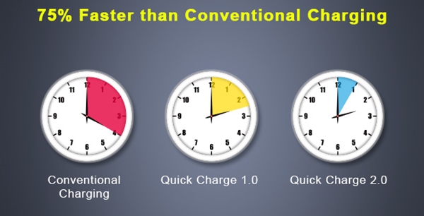

    Khi sạc nhanh thì khác, không giống như các phương pháp thông thường của sạc USB, giải pháp Quick Charge 2.0 cung cấp khả năng truyền tải điện năng ở mức công suất cao để nhanh chóng sạc đầy pin thiết bị. Quick Charge 2.0 có thể cung cấp lên đến 24W cho một kết nối micro USB, 36W cho đầu nối Type-C, và lên đến 60W cho ClassB hoặc hơn.
    Với nhiều cấp độ giới hạn điện áp, giới hạn hiện tại và bảo vệ nhiệt năng sản sinh thì Quick Charge 2.0 được thiết kế đặc biệt để cung cấp cho một chu kỳ sử dụng lâu dài của pin. Tất cả các thành phần được tích hợp vào Quick Charge 2.0 đều độc lập mà không cần kiểm soát bổ sung từ những yếu tố khác, bạn chỉ cần mua các chuẩn sạc nhanh và kết nối với thiết bị của bạn là xong.

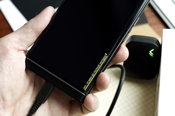

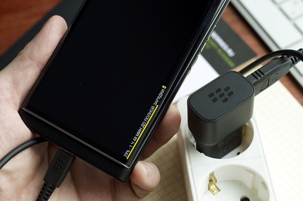

    Tác giả đã thử nghiệm PRIV với thời lượng Pin ban đầu khi bắt đầu sạc là khoảng 30% với một bộ sạc tiêu chuẩn và điện thoại đã được sạc đầy trong 1 giờ 45 phút. Tuy nhiên, khi BlackBerry Priv được kết nối với bộ sạc với sự hỗ trợ của Qualcomm Quick Charge 2.0 yêu cầu 45 phút để hoàn thành bắt đầu từ thời lượng pin gần hết.
    Tuy nhiên, các thông số này có thể thay đổi trong tùy thuộc vào việc khi sạc bạn có sử dụng các thiết bị hay không, và nhiệt độ của Pin khi sạc cũng ảnh hưởng đến thời gian sạc. Nói chung sạc nhanh QC 2.0 rút ngắn thời gian sạc thực tế của BlackBerry Priv khoảng 75% và cho phép sạc PRIV tỷ lệ khoảng 1% mỗi phút.

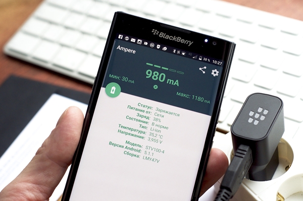

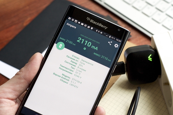

    Để kiểm soát các thông số của sạc, tác giả sử dụng ứng dụng Ampere, có sẵn trên Google Play TẠI ĐÂY
    Với cục sạc thường kèm theo khi mua BlackBerry Priv, tác giả kiểm tra được rằng giá trị trung bình tối đa của đầu vào điện áp khoảng 980mA.
    Nhưng với cục sạc nhanh QC 2.0 thì mọi chuyện thay đổi hoàn toàn, điện áp hơn gấp đôi chuẩn sạc thường, theo như phần mềm ghi nhận thì giá trị đã là 2110mAh.
