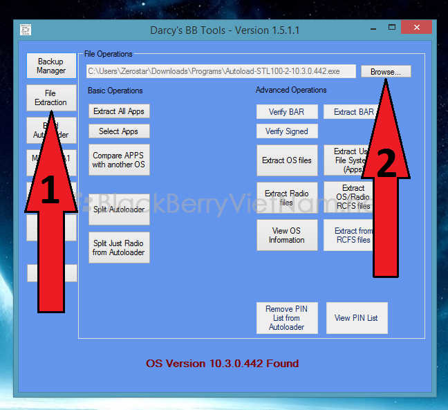

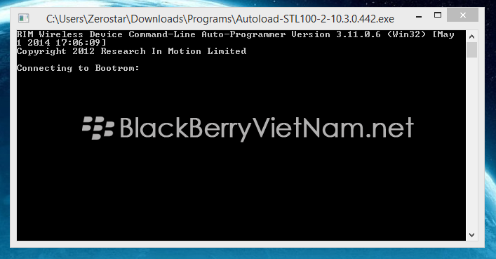

    Bước 1: Chạy Autoloader ROM gốc để cài đặt vào BB10 nếu máy chưa có sẵn OS gốc.

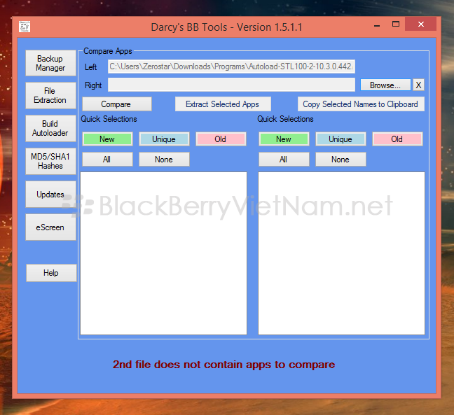

    Bước 2: Mở DBBTool, Click vào File Extraction, Browse đến file Autoloader ROM gốc.

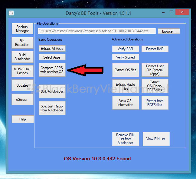

    Bước 3:Chọn Compare APPS with another OS,

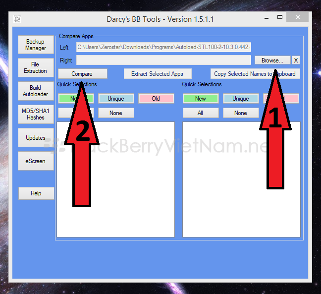

    Bước 4: Tại dòng thứ 2 chọn Autoloader hoặc file *signed của bản ROM lai. Nếu dòng thứ 2 của bạn là file *signed thì có thể gặp lỗi "2nd file does not contain apps to compare", nhưng không sao cứ tiếp tục chọn Compare.

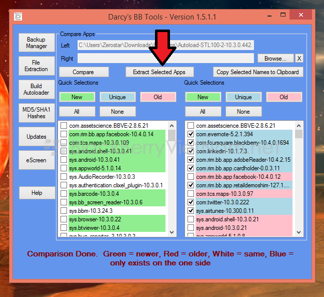

    Bước 5: Tại đây bạn sẽ biết được file bar nào của OS lai có mà OS gốc không có hoặc mới hơn OS gốc. (Xanh lá cây: mới hơn, Xanh da trời: chỉ có tại OS đó, Đỏ: cũ hơn, Trắng: giống nhau.) Bạn tích chọn vào những file bar đó và chọn Extract Selected Apps. Các file bar được Extract sẽ nằm cùng với folder với file OS lai.
    Bước 6: Dùng một công cụ bất kì như DDPB, vnBB10Utils, Sachesi... để side load các ứng dụng đó vào BB10.

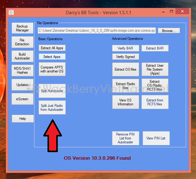

    • Bước 2: Mở DBBTool, click vào File Extraction, Browse đến file Autoloader lai cần lấy radio.
    • Bước 3: Chọn Split just Radio from Autoloader File radio được xuất ra cùng thư mục với file OS lai dưới dạng 1 file *signed.
