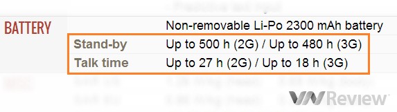

  1. Mỗi lần ra mắt sản phẩm mới hoặc cần tra cứu các tham số kỹ thuật của smartphone, nếu để ý chúng ta đều thấy trong các số liệu công bố của các hãng đều chia ra thời lượng pin khi gọi 2G và 3G, thông thường thì thời lượng gọi 3G ít hơn 2G.

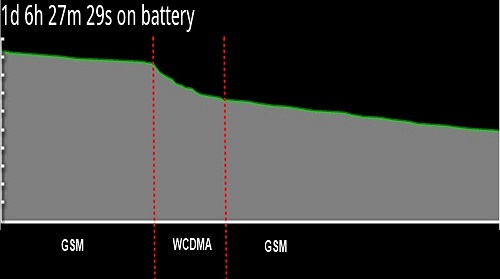

    Theo các nghiên cứu chi tiết trên Stack Exchange Inc và blog Famzah, mức tiêu hao ở chế độ chờ của smartphone sử dụng mạng 3G trung bình khoảng 15 mW và 10 mW đối với 2G, chưa tính tới lượng pin sử dụng khi bật màn hình.
    Thế còn khi gọi điện? Ở đây chúng ta coi là gọi điện thông thường, không tính video call và tất nhiên là chả mấy ai vừa gọi vừa lướt web hay truy cập dữ liệu Internet, xét trong cùng mức âm lượng, loa/headphone. Trong thử thách này thì 2G có lợi thế hơn, cụ thể tiêu hao khi gọi 3G tầm 800 mW, trong khi con số này cho cuộc gọi 2G chỉ bằng một nửa, tức là 400 mW. Con số này cũng phù hợp với mức tiêu hao pin của iPhone.
    Như bạn có thể thấy, khi vào cuộc gọi, 3G tiêu tốn gấp 2 lần năng lượng so với cuộc gọi 2G trong cùng một mốc thời gian, do vậy nếu bạn có nhu cầu gọi điện thường xuyên và ít truy cập dữ liệu Internet, hãy tắt 3G và chuyển hẳn sang 2G. Chỉ bật 3G (hoặc WiFi) khi cần đến kết nối nhanh.
