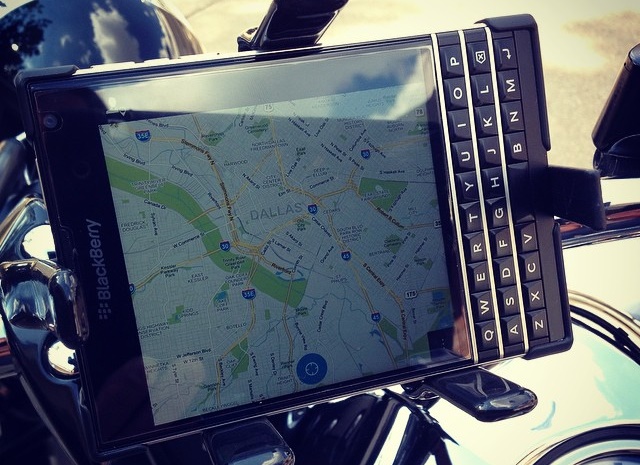

    Bạn nên cẩn thận khi sử dụng các dịch vụ định vị khi trời nóng

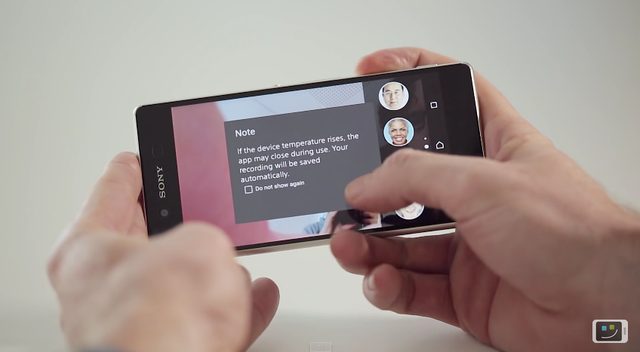

    Cảnh báo: Nhiệt độ của máy đang tăng. Ứng dụng sẽ thoát nếu tình trạng này còn tiếp tục. Đoạn phim sẽ được tự động lưu lại.
    Nếu điện thoại quá nóng, hệ thống sẽ bắt đầu có những hành động "quyết liệt" hơn. Dòng máy iPhone có một màn hình cảnh báo nhiệt độ và nó sẽ làm giảm độ sáng màn hình, đưa dữ liệu di động về chế độ tiết kiệm năng lượng và ngưng sạc. Trên Android cũng có những ứng dụng tương tự để bạn có thể tải về, như Battery Doctor hay CM Battery.
