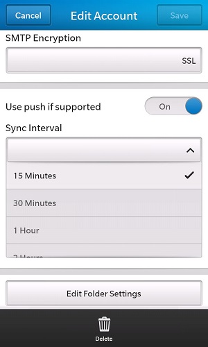

    Có dòng
    Use Push if supported :> Vẫn có push mail, nhưng phải đăng kí BIS. Hợp lý đấy chứ ;). CÓ gì mất đi truyền thống đâu :D.

    Vấn đề nó nằm ở đây. Nhưng như vậy là kém hơn so với iOS, WP8 vì mấy anh này vẫn push mà không cần gói BIS.

    BB10 Push mail vẫn không cần BIS nhé, vẫn chưa nhận thấy sự khác biệt giữa dùng BIS và không dùng BIS.

    Cơ chế nhận-gửi email hiện nay của Z10 là "y chang" với các anh Android và WP8 đó bạn - chỉ có BIS trên BBOS là khác vì đi thông qua cơ sở hạ tầng của BlackBerry

    Em nghỉ một phần chắc liên quan đến BIS, vì trước đó em dùng gói BIS từ 99 chuyển sang thì mail nhận bình thường, sau đó off và chuyển sang dùng 3g MIU thì thấy thỉnh thoảng mail bị chậm và load nội dung cũng chậm nữa.
    Và đặc biệt là khi chuyển sang dùng 3G thì em vào một số trang web bị chặn do nhà mạng :D, điều này hoàn toàn chưa bao giờ xảy ra khi dùng BIS, từ đó em nghỉ rằng mail trên bb10 không dùng BIS chắc cũng chạy qua nhà mạng luôn :-?
    Em hiểu như thế này :
    Có BIS : Điện thoại --------------------> internet (lên thẳng blackberry luôn khỏi qua kiểm duyệt của nhà mạng)
    3G : Điện thoại -----------------------------> Nhà mạng -----------------------> internet (nhà mạng quản lý và chặn các kết nối theo ISP bị cấm), ở việt nam thì các trang cá độ đang bị chặn =)) bác nào muốn test thì cứ test xem :D vào đc không nếu dùng 3G nhé :D.

    E không nắm rõ lắm, nhưng hình như chỉ có BlackBerry là có cơ chế push mail thật sự, còn các tên kia là push mail theo kiểu pull mail liên tục, :D.

    Cơ chế của việc bỏ qua gói BIS cũng chưa rõ lắm, nhưng cái vụ "sync interval" thì có nhẽ dành cho mr Exchange?
