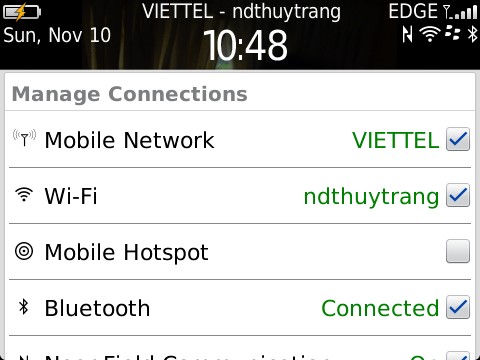

    Ngay tại màn hình chủ, nhấp vào khung Manage Connections (phía trên) để nhìn thấy các phương thức kết nối được kiệt kê. Khi đã bật kết nối NFC, bạn sẽ thấy nó hiển thị icon trên màn hình chủ (xem hình phía trên - dấu màu đỏ).
    1. Truy cập “Manage Connections” từ home screen
    2. Tick chọn Near Field Communication để bật NFC “On” (hình đầu tiên)
    Lưu ý: để tiết kiệm pin, bạn nên tắt nó đi khi không dùng đến.

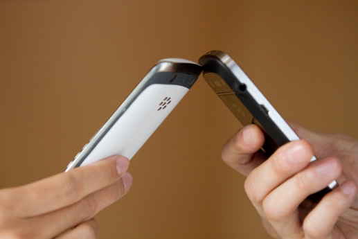

    Sau khi khởi động kết nối NFC, để gửi một tập tin (chẳng hạn như một tấm hình ảnh) đến một thiết bị khác có hỗ trợ NFC:

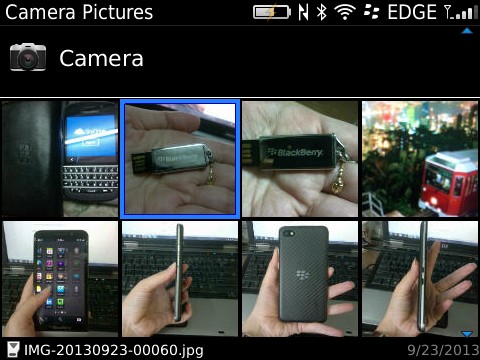

    • Truy cập đến nơi chứa file bạn cần gửi (bài viết minh họa việc gửi một tấm hình).
    • Ngay tại vị trí bức ảnh mà bạn muốn gửi

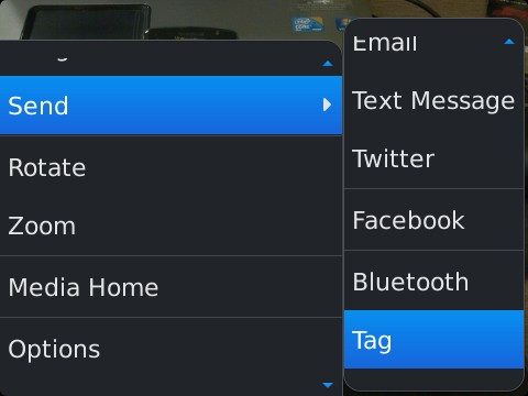

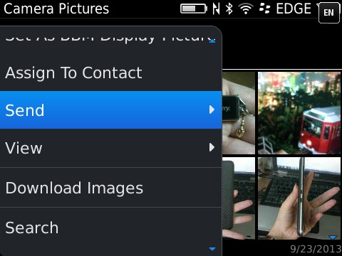

    • Bấm phím Menu và chọn "Send" > "Tag"
    Hoặc view ảnh trước và chọn gửi

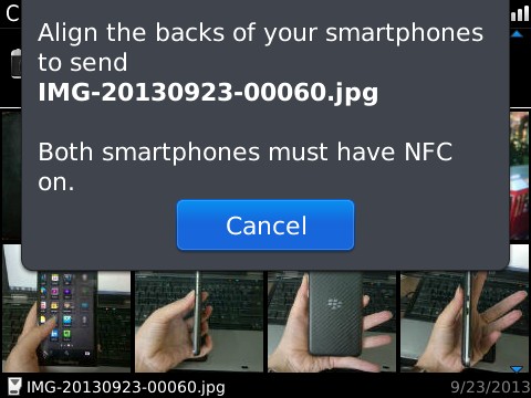

    • Với những máy BlackBerry, vị trí tiếp xúc NFC đều nằm ở phía sau lưng, do đó sau khi kích hoạt tính năng NFC ở cả hai thiết bị, bạn sẽ phải để cho hai thiết bị áp mặt phía sau của chúng vào với nhau để chúng nhận ra nhau trước khi truyền tải dữ liệu.

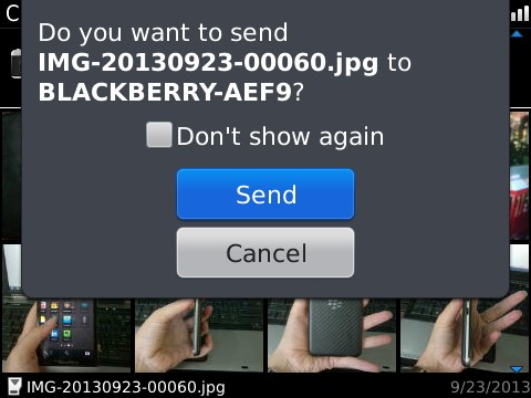

    • Với thiết bị nhận dữ liệu, muốn nhận, bạn phải chọn Recieve khi nhận được thông báo như bên dưới trước khi thiết bị bắt đầu nhận tập tin.

    Phải có 2 máy BB mới gửi được cho nhau :-?
  4. ndthuytrang
    Nếu bạn có một máy hiệu khác có hỗ trợ thì bạn có thể thao tác tương tự. Nó phụ thuộc việc máy có hỗ trợ chuẩn giao tiếp NFC hay không mà bạn

    Hôm nay mình cũng dùng NFC giữa 2 máy 9900 để thử nhưng không thành công, không biết là bị lý do gì :S
  9. ndthuytrang
    Bạn có thể check lại nắp lưng của 2 máy 9900 xem như thế nào nhé. Lỗi cơ bản nhất của NFC nếu không do rom thì do nắp lưng :)
