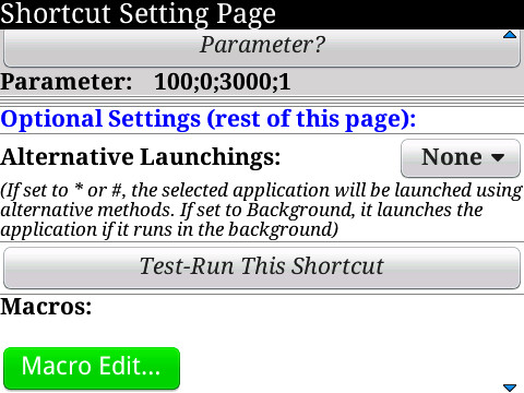

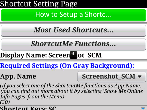

    @robjns0n113: Còn mình dùng tính năng ScreenShot_SCM tốt mà: Em tạo Macro như hình nhé!
    Chú ý tham số đặt Parmeter: 100;0;3000;1 để nó lưu vào thư mục SD\BlackBerry\Pictures; nếu muốn nó chụp chậm hơn em điều chỉnh thông số thứ 3 nhé 3000 (ms), muốn nó tự động chụp sau 10 giây thì thay 3000 bằng 10000.​
    Sau khi đã tạo được Macro đó thì em bật SCM và trong thời gian này em mở option hoặc màn hình nào cần chụp nó sẽ tự động chụp sau bao nhiêu giây do mình đặt ở trên (cái này có thể tùy chọn cho nó delay (trễ) bao nhiêu giây giống phần mềm DDCapture 1.0.1.)​

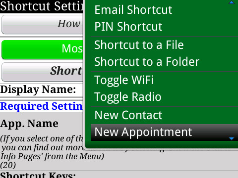

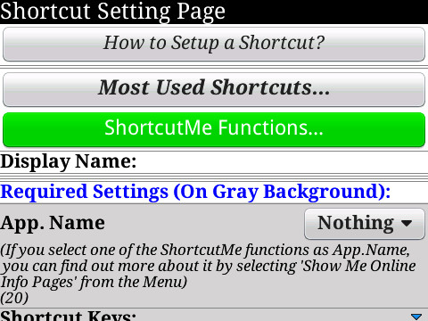

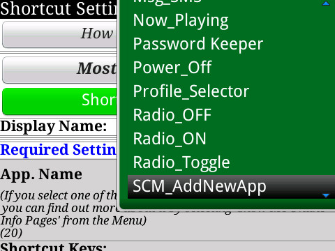

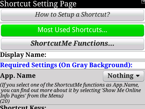

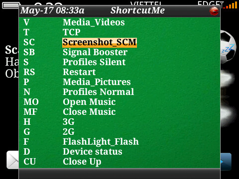

    Ngoài Macro tạo sẵn Screenshot_SCM còn rất nhiều Macro tạo sẵn khác, mọi người có thể tham khảo như hình:
    Nhấn vào ShortcutMe Functions...
    Sau đó lựa chọn Macro tạo sẵn ưa thích​
    Hoặc mở các Macro thông dụng (Most Used Shortcuts...)​

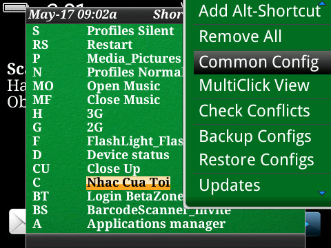

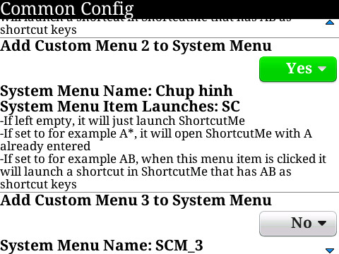

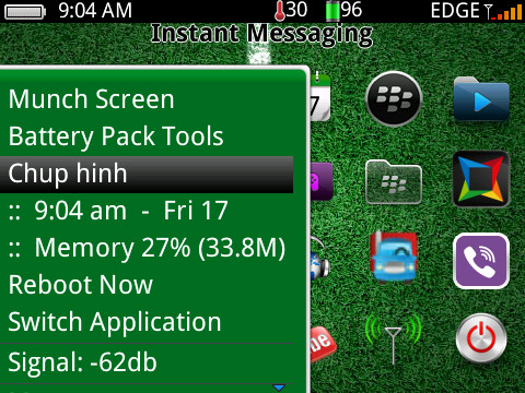

    Tiện đây mình giới thiệu các đưa các Macro lên menu ngữ cảnh. Ví dụ với Macro đã tạo ở trên Sceenshot_SCM muốn nó đưa ra menu ngữ cảnh ta làm như sau:
    Mở SCM\Phím menu (chùm dâu)\Chọn Common Config
    Kéo xuống Add Custom Menu 2 to System Menu\Chọn Yes. Phần System Menu Name: Đặt tên là "Chup hinh" hoặc tùy ý. System Menu Item Launches: Điền tên Shortcut keys ở đây là SC. Đóng SCM và lưu lại.​
    Kết quả ta được như sau:​
