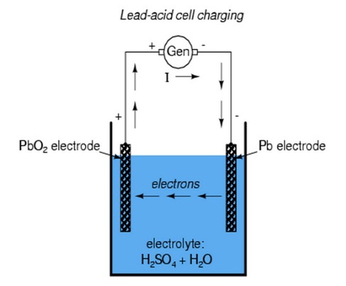

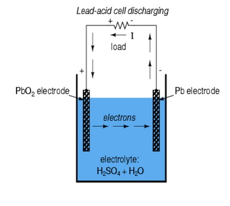

    Pin được dùng phổ biến trong điện thoại di động hiện nay là Pin Lithium-Ion, với cực dương là hợp chất của Lithium Cobalt Oxide và cực âm là Carbon. Dòng điện được tạo ra thông qua phản ứng điện hóa giữa cực dương, cực âm và dung dịch điện phân.
    Quá trình tạo ra dòng điện của pin​
    Quá trình sạc của pin điện​
