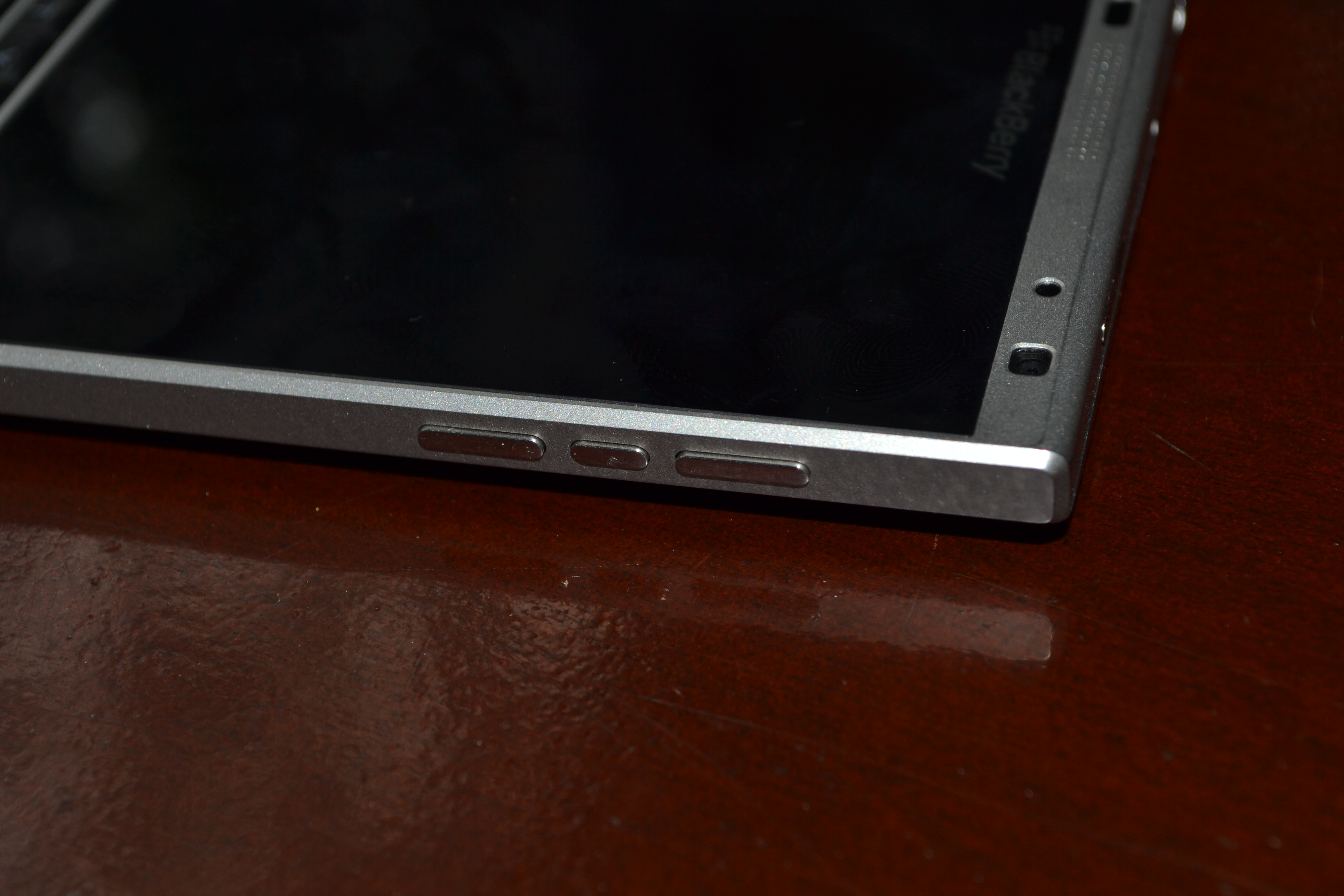

    có một khoảng nhỏ khoảng 0,5mm ôm lấy màn hình theo khung dọc bạn ạ bạn nhìn hình bên trên sẽ thấy nhé, màn hình sẽ lõm hơn so với viền khung một chút, còn về nhận định của bạn thì phải xem bản thương mại có hoàn thiện hơn bản notforsale hay không. Nếu như bạn nói chỉ bao trùm phía trên thì giống như một đòn bẩy và màn hình khi bị tác động một lực lên viền khung thì màn hình sẽ dễ bong lên khi chỉ được chịu lực phía trên giữ lại, nếu như vậy con passport bạc này lại cải lùi sao. Trăm nghe không bằng 1 thấy, mình thấy viền khung có một đoạn nhỏ bao lấy màn hình theo chiều dọc, phía dưới thì bị che bởi vách bàn phím nên không thể nhìn được.

    Về chuyện khung với màn hình, em viết là khung không phủ lên trên màn hình, với ý là khung không có phần đè lên/nằm phía trên màn hình để giữ màn hình.( Phần đòn bẩy gì đấy bác bảo thì em ko biết.) Nghĩa là nếu không có keo hay ốc vít dây nối gì giữ bên dưới thì ta có thể nhấc thẳng cái màn hình lên mà không bị khung giữ lại.
    Về bản thử nghiệm với bản thương mại thì theo em thấy là như nhau, khác mỗi cái chữ khắc trên miếng bottom not for sale gì đấy. Em ko nghĩ là BB còn nhiều tiền để làm mẫu riêng cho bản thử nghiệm nữa.
    Nhân tiện nếu không phiền và không bận thì bác chụp cho mấy cái hình soi dọc theo chỗ tiếp giáp màn hình với khung bên và giữa màn hình với miếng chắn ngang phía trên, nếu bác rảnh. Mà hình đủ sáng không dùng flash ý. Cái hình vừa rồi hơi khó nhìn, chất lượng kém hơn hẳn so với hình bài rì viu =))

    Quên mất cái này, hãng mới đòi lại trưa nay để gửi máy về Hà Nội, hình trên là chụp bằng điện thoại nên thế đó bác :) để kiếm hình nào cho bác xem
