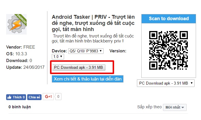

    Như chúng ta đã biết thì mặc định Priv chỉ có trượt lên để nhận cuộc gọi chứ không hề có trượt xuống để tắt cuộc gọi, và chúng ta giải quyết bài toán này như thế nào? Lượn lờ trên CrackBerry, cuối cùng bạn Quang Vinh cũng tìm ra cách trượt xuống để tắt cuộc gọi trên Priv, thêm nữa trượt xuống để tắt màn hình nên xin phép bạn chia sẻ lại cùng mọi người trên diễn đàn để sử dụng Priv tốt hơn.
    Lưu ý: Nhìn có vẻ phức tạp nhưng dễ làm lắm các bạn, tham khảo và tải về sử dụng ngay mọi người nhé !

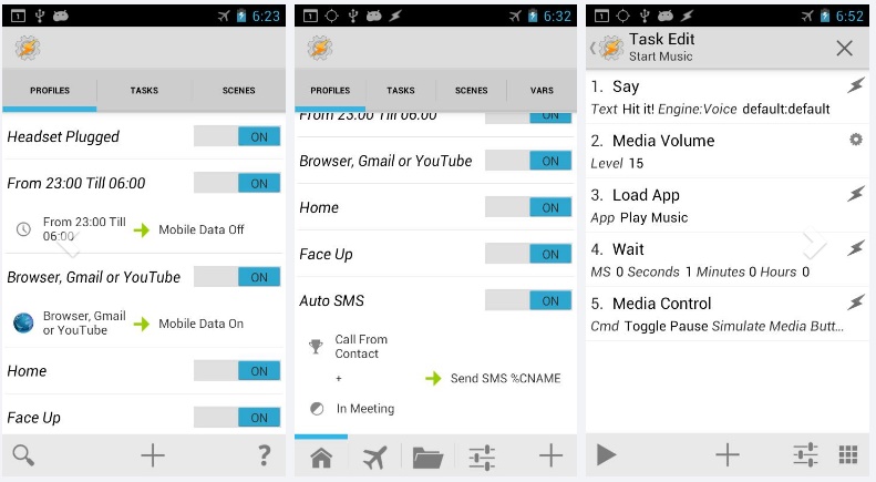

    Tắt cuộc gọi:
    • B1: Tải app Tasker và cấp quyền chạy (APP.BBVN.NET). trên CHplay có thu phí.
    • B2: Mở tasker, ở thẻ Profiles, click "+", chọn State/Hardware/Keybroad Out. Nó sẽ tạo State edit
    • B3: Back lại Profiles, hiện Keybroad Out và ô "New task +", click "New task +", đặt tên rồi click "V" để tạo Task edit. Ở đây, click "+", chọn Phone/End calls để tạo Action Edit.
    • B4: Back lại Profiles, thấy Keybroad Out và mũi tên xanh, chạm và giữ vào mũi tên xanh đấy, chọn Move to exit, nó sẽ thành mũi tên đỏ.
    • B5: Tận hưởng thành quả nào
    Tắt màn hình:
    • B1,B2: Giống trên
    • B3: Back lại Profiles, hiện Keybroad Out và ô "New task +", click "New task +", đặt tên rồi click "V" để tạo Task edit. Ở đây, click "+", chọn Display/System lock (Cấp cho quyền tắt màn hình đầy đủ).
    • B5: Tận hưởng thành quả nào, chúc các bác buổi sáng vui vẻ [​IMG]
