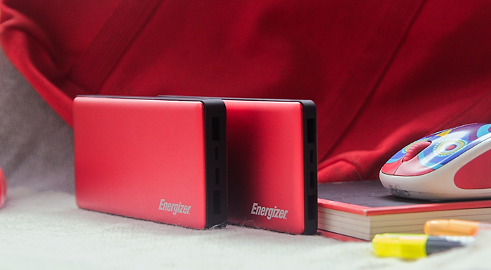

Vừa rồi tôi đi Đài Loan có mang theo viên pin Energizer 15.000 mAh, công suất 55,5Wh, thoải mái, không bị xét hỏi gì.
