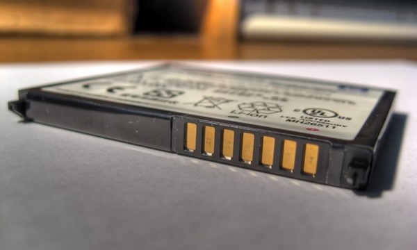

    Pin Li-ion là loại pin được dùng trong điện thoại và thiết bị điện tử đều có cực cathode (cực âm) làm bằng oxit kim loại chủ yếu là coban, niken, mangan hay sắt hỗn hợp cùng một điện cực anode (cực dương) chứa những lỗ nhỏ li ti, được cấu tạo từ than chì, bên trong có ion lithium và chất điện phân là muối lithium.
    Các ion lithium tích điện dương được trao đổi bên trong dung môi đi từ cực dương đến cực âm để đưa các hạt electron chạy vào smartphone khi cần thiết rồi lại quay trở lại cực dương.

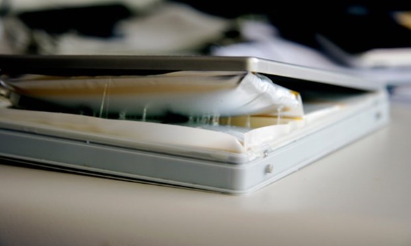

    Các viên pin thông thường sẽ có mật độ năng lượng cao hơn các loại pin Li-ion nhưng chúng lại không an toàn để sử dụng cho các thiết bị điện tử cầm tay.
    "Càng nhiều năng lượng được đặt trong một khối hộp, nguy hiểm sẽ càng gia tăng", tiến sĩ Billy Wu giảng viên tại trường Imperial College London cho biết. Sự an toàn là điều quan trọng nhất, đặc biệt vấn đề quản lý nhiệt cũng là điều phải lưu tâm. Nếu pin nóng lên 80 độ C, bạn buộc phải hạ nhiệt chúng xuống để các thành phần không bị phân hủy, tránh dẫn tới tình trạng phát nổ."

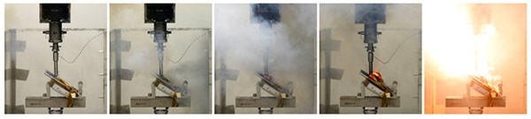

    Hình ảnh Samsung Note 7 phát nổ khi sử dụng áp suất bằng với áp suất của pin sạc đầy trong một thử nghiệm tại phòng thí nghiệm pin Applied Energy Hub ở Singapore vào 06/10 vừa qua.
