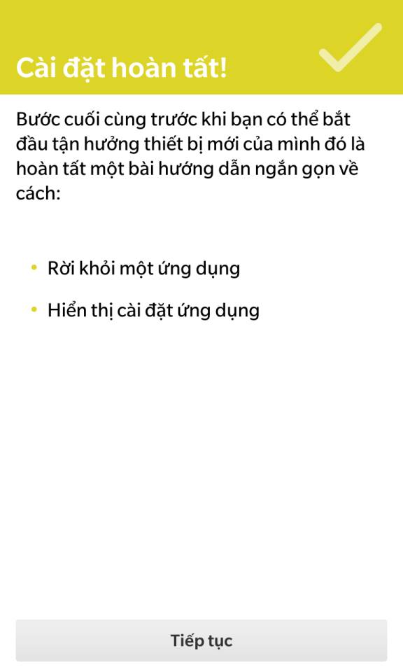

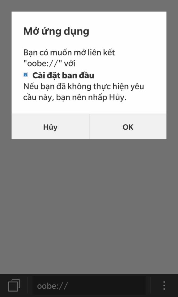

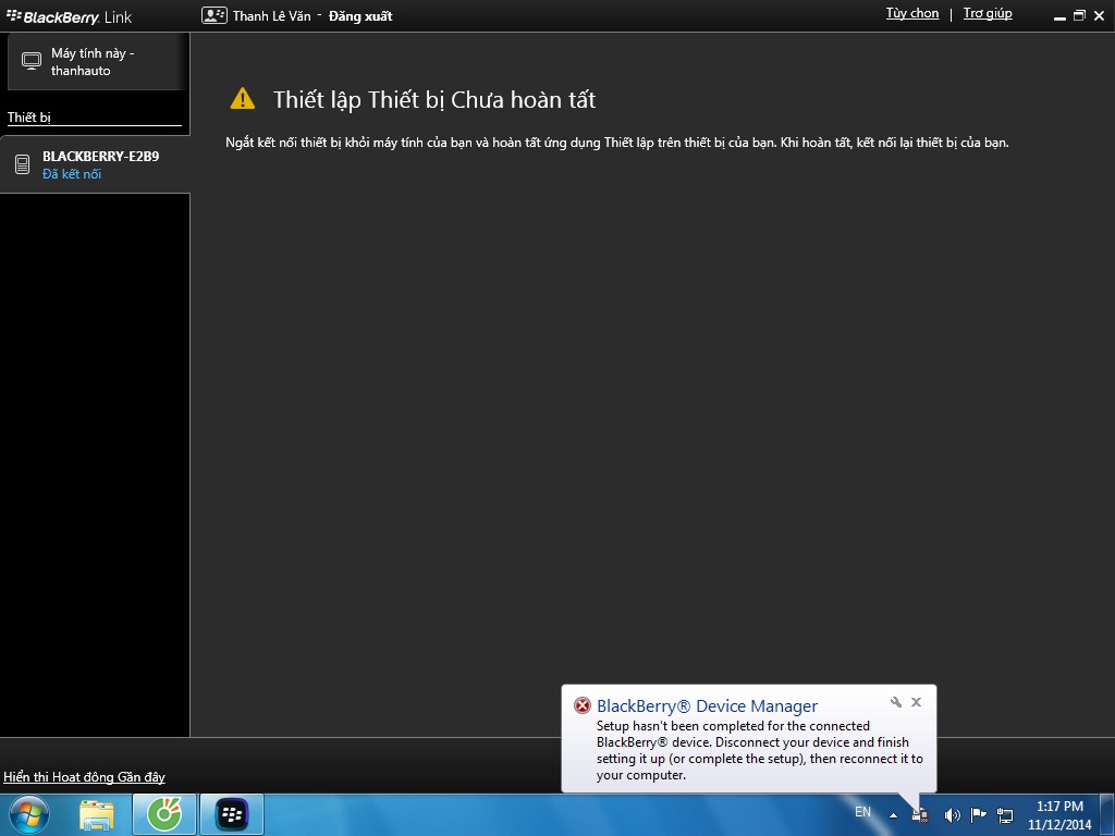

    Khi vào trình duyệt gõ 00be:// máy bảo cài đặt đã hoàn tất, kết nối với pc không được, vẫn dữ kết nối đó, reset lại máy, vẫn không được, hiên thông báo cũ... anh giúp em một lần này nữa nha.. cám ơn anh.. z10 stl 002 10.3.1.821 10379370_669181973197047_1931997653_n.jpg 10755005_669181969863714_1126716311_n.jpg Untitled.jpg

    ủa chắc bạn làm sai bước nào đó, chứ mình làm như vậy chưa trường hợp nào không nhận cả. nếu lần đầu bạn làm không được thì rút cáp ra rồi reset rồi cài đặt xong mới cắm cáp và bật bblink lên test nhé. để mình tìm hiểu triệt để xem sao

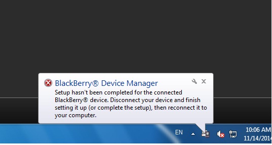

    ak... lúc vào trình duyệt gõ oobe:// hiện lên cài đặt xong, và hiện biểu tưởng NFC bật... nhưng lại kết nối không được..!!! còn thông báo này là gì vậy anh...!!! Untitledsdsd.jpg
    #114 lê văn THanh, 14/11/14

    Khi gõ oobe:// nó không qua bước j cả vào thẳng cài đặt hoàn thành lun đâu làm gì nhiều đâu...
  6. Nông Dân
    đúng rồi đó bạn, cài đặt ban đầu là cái đó đó bạn. nếu bạn cài đặt xong không nhận thì cần phải tháo ra khỏi máy tính reset máy lại rồi khi máy hiện lên sẽ cài đặt ban đầu một lần nữa, khi đó bạn setup lại rồi cắm vào lại máy tính thử xem, mình làm khi nào cũng ok hết chưa lần nào lỗi luôn
