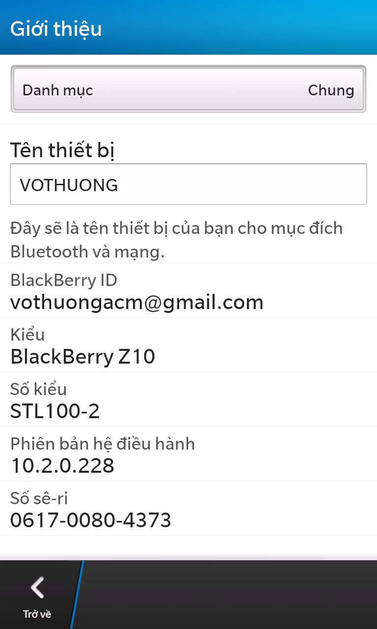

    Em vừa up xong và đang trải nghiệm với em nó...Có vẻ ổn đấy các bác ạ. Nhưng bác chủ thớt cho em hỏi là: Của em không cần cài đặt BlackBerry World mà vẫn có sẵn trong máy là thế nào hả bác. Có phải bị lỗi gì không? IMG_00000002.png
  8. 3-6-0-do Well-Known Member
    BlackBerry World có sẵn trong máy đôi khi không dùng được, nếu bị lỗi thì bạn có thề cài BBW bằng file đính kèm trong bài.
  9. vothuong_Z10 Member
    Của mình vẫn dùng được BBW...không cần cài đặt thêm...
