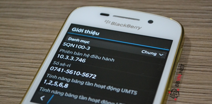

    Dạo gần đây nhiều anh em phản hồi về hệ điều hành OS 10.3.3 chưa chính thức dành cho Dev và những lỗi kèm theo, hôm nay mình xin tổng hợp và gửi đến các bạn những chia sẻ quan trọng khi cài đặt hệ điều hành này nhé. Có nhiều bất cập liên quan khi cài đặt nên những anh em nào chưa tìm hiểu nhiều khoan đã nâng cấp vội nhé.
    Những vấn đề chúng ta cần lưu ý đó là !

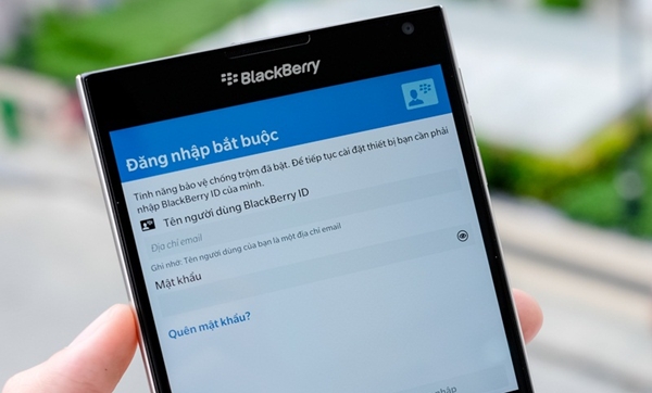

    1. Khi các bạn nâng cấp lên 10.3.3 sẽ không thể về lại 10.3.2 được > đồng nghĩa với việc không thể dùng thủ thuật bỏ BlackBerry Protect được:
    Lưu ý này cực kỳ quan trọng, đó là khi bạn đã nâng cấp phiên bản OS 10.3.3 dành cho Dev rồi thì phải đặc biệt lưu ý đến BlackBerry ID, phải nhập chính xác nhé. Chính BlackBerry cũng đã gửi những thông điệp quan trọng đó là cần cân nhắc trước khi nâng cấp vì 10.3.3 thiếu rất nhiều chức năng và nếu đã nâng cấp 10.3.3 do khác phiên bản về Protect nên sẽ không thể về lại được 10.3.2, một số anh em đã bị dính BlackBerry ID trên 10.3.3 và tìm mọi cách vẫn không thể gỡ bỏ được. Anh em cần cân nhắc nhất khoản này nhé !

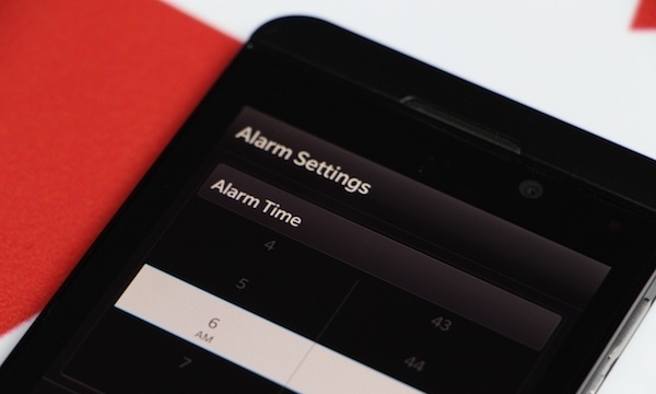

    Khi chúng ta load những Apps từ 10.3.2 tất nhiên vẫn có thể load được nhưng đây là con đường không chính thống và tất nhiên sẽ thiếu rất nhiều tính năng có thể chúng ta sẽ bắt gặp phải. Ví dụ như báo thức không thể được, hoặc không thể sử dụng VPN cho mạng doanh nghiệp.... và còn nhiều bất cập khác nữa các bạn chắc chắn sẽ bắt gặp khi sử dụng.

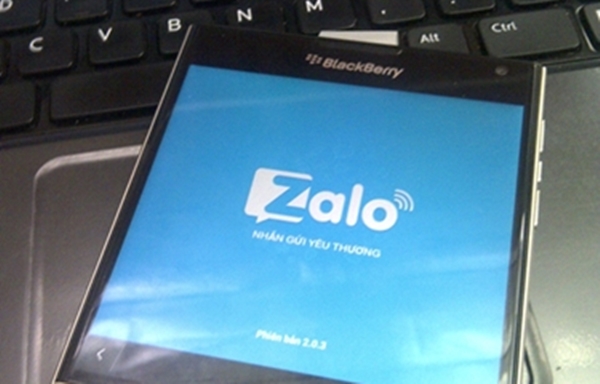

    3. Bạn có thấy sử dụng các ứng dụng Android không được mượt mà như OS 10.3.2 chính thức?
    Phỏng đoán này chỉ mang tính chủ quan cá nhân, bản thân mình khi nâng cấp cho chiếc BlackBerry 10 đôi khi ứng dụng Android bị đứng chừng vài giây rồi mới sử dụng tiếp được. Hầu hết lỗi đều như vậy và tương tự nhau :) không biết các bạn khi nâng cấp lên 10.3.3 có bắt gặp lỗi này hay không? nếu có thì cùng chia sẻ với mọi người bạn nhé.

    1. Khi chạy lên 10.3.3 mà k tắt Protect thì phải vào web Protect xoá thiết bị. Trên máy phải wipe thì sẽ xoá sạch được Protect. Nhưng do chỉ là bản Dev nên khi chạy lại, nó k hỏi bbid nữa. Nhưng khi nhập vào thì protect cũng k nhận được.
    2. App Android chạy mượt hay k còn tuỳ app. Vd e chơi game thấy mượt, nhưng xài app đọc sách Kindle thì thấy cùi bắp sao ý.

    2. haha em dùng một time cache lưu nhiều sẽ thấy, ví dụ các app hay đẻ file như viber hay zalo hoặc các app OTT tương tự.
    1. Như em nói thì Protect khó nhận dạng, mà bản Dev thì lúc anh chạy lên 10.3.3 không tắt protect thì vẫn bình thường, chắc do dev nên thế.

    đã chót dại up cho em PP. làm đủ mọi cách cũng không thể quay về 10.3.2 . đắng lòng. đúng là TXĐ. Anh em nào có nhiều máy thì nghịch nhé. không thì đừng có dại nếu không phải Dev. hu hu. Phải tạm xếp em nó vào góc đợi bản chính thức.
  5. Nông Dân
    mình up cho Q10, may là dùng để nghe gọi =)) buồn làm chi bác, rồi sẽ có bản chính thức mà :)

    3. Bản này rất nhiều chức năng ko thể sử dụng đc ví dụ như bluetooth, hiển thị thumbnail ảnh cũng như ảnh cover trong trình phát nhạc, Báo thức ko dùng được, Wifi chập chờn.
