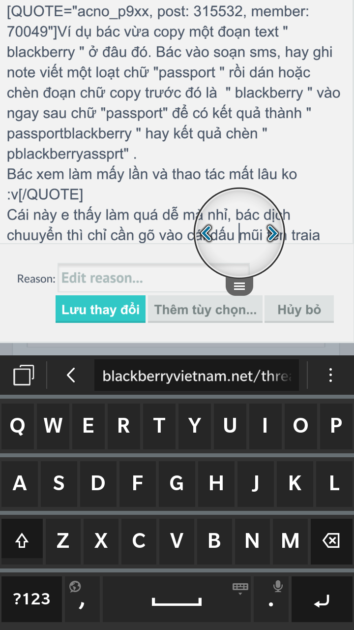

  4. acno_p9xx
    acno_p9xx
    30/6/14
    40
    Ví dụ bác vừa copy một đoạn text " blackberry " ở đâu đó. Bác vào soạn sms, hay ghi note viết một loạt chữ "passport " rồi dán hoặc chèn đoạn chữ copy trước đó là " blackberry " vào ngay sau chữ "passport" để có kết quả thành " passportblackberry " hay kết quả chèn " pblackberryassprt" .
    Bác xem làm mấy lần và thao tác mất lâu ko :v

    Cái này e thấy làm quá dễ mà nhỉ, bác dịch chuuyển thì chỉ cần gõ vào cái dấu mũi tên traia hoạc phải để di chuyển tương ứng mà

    em đã test trường hợp của bác và có nhận xét như sau:
    thông thường khi sử dụng chức năng cảm ứng trên bàn phím pp ta có thói quen vuốt kéo nhanh, mạnh như khi sử dụng cảm ứng trên màn hình. những thao tác như thế giúp ta có cảm giác mượt mà khi cuộn hoặc di chuyển màn hình nhưng khi xử lý văn bản lại trở thành "quá đà" bởi lúc này ta cần xử lý trên từng ký tự một. Khi xử lý văn bản ta cần phải thao tác chậm lại và các thao tác kéo chọn ký tự, di chuyển con trỏ thì giờ đây không còn là "vuốt" nữa mà là "nhích" và "lăn" ngón tay kể cả trên màn hình lẫn trên bàn phím. để thực hiện thành thục các thao tác này nói chung là do quen tay và sẽ tự nâng cao độ chính xác theo thời gian sử dụng thiết bị, có thể luyện tập bằng cách "lăn" ngón tay trên bàn phím và trên màn hình cảm ứng như lăn lấy dấu vân tay khi làm giấy tờ ngoài thực tế vậy và khi lăn tay thì không nhấc tay ra khỏi bàn phím hay màn hình. Để cho dễ cảm nhận, ta đặt đầu ngón tay chạm bàn phím tại đúng một phím ký tự bất kỳ, để chọn một ký tự hay di chuyển con trỏ sang một ký tự bên trái hoặc bên phải ta chỉ cần lăn ngón tay chậm trãi chạm sang phím ký tự liền kề tương ứng bên trái hoặc bên phải nhưng không để ngón tay rời khỏi bàn phím, và cũng tương tự khi muốn lên hoặc xuống.
    điểm thứ hai là thao tác nhấp lên màn hình để di chuyển nhanh con trỏ tới nơi cần đến chỉ là nhấp và thả ngay nếu giữ hơi lâu hơn sẽ thành thao tác chọn cả nguyên cụm kí tự (cụm ký tự sẽ bao gồm tất cả các ký tự nằm liền kề với nhau và không phải là khoản trắng). Khi muốn dán nội dung được lưu trước đó sau khi chọn vị trí ta phải đợi trong khoản vài khắc cho biểu tượng dán hiện lên, biểu tượng dán sẽ không hiện lên liền sau khi nhấp chọn vị trí nên trong khoảng thời gian này ta mà thao tác thêm liền sẽ trở thành thao tác thực hiện tác vụ khác. Nói chung thao tác copy, cắt, dán trên pp muốn nhanh thì cứ phải từ từ.
    Riêng trường hợp của bác thì nếu thực hiện đúng các thao tác khi dán cụm từ "blackberry" vào liền kề sau hay trước thì không thể cho kết quả thành "pblackberryassprt" được trừ khi có sự can thiệp của chế độ tự thay thế và sửa lỗi chính tả. Bác có thể vào mục này để kiểm tra lại trong phần từ điển thay thế.
    Tóm lại để diễn giải ra thì sẽ rất dài dòng nhưng thường những thao tác này sẽ được thực hiện rất nhanh có thể chưa tới một giây tuỳ theo thói quen của từng người sử dụng trên từng sản phẩm không riêng gì pp. Thường thì các thao tác xử lý ký tự sẽ rất khó thao tác chính xác trên các thiết bị cảm ứng chứ không như dùng chuột và bàn phím trên pc đặc biệt các thiết bị có kích thước hiển thị nhỏ hơn 5 inch nếu không có hỗ trợ từ các thiết bị nhập liệu vật lý khác. cá nhân em cho rằng pp không khó khi làm quen và sử dụng tốt nó nhưng để thao tác một cách thành thục và điêu luyện thì lại là một vấn đề khác. Riêng về các thao tác cần độ chính xác cao hơn trên các sản phẩm cảm ứng thì sẽ dễ dàng hơn khi có thêm sự hỗ trợ của cây bút cảm ứng ví dụ dòng note của samsung là một điển hình vì đơn giản là đầu bút nhỏ hơn đầu ngón tay của con người nên có độ chính xác cao hơn.
    #80 phamtuananh2085, 12/10/15
