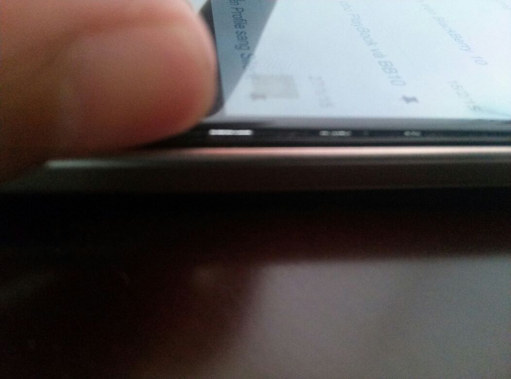

    Xin xác nhận đây là một bệnh "bẩm sinh" của dòng pp phiên bản gốc. "Bệnh" này cũng đã được bàn tán nhiều trên mạng, có em bị cũng có em "chưa" bị, nguyên nhân là do thiết kế màn hình của nó liên kết với thân máy chỉ bằng một lớp keo dán và khi sử dụng lâu dài sẽ bị bong ra do tác động bên ngoài cũng có khi là do điều kiện của môi trường nữa.
    Khi bị dính bệnh này các bác cũng đừng hoang mang lo lắng quá vì cách chữa cũng rất là đơn giản, chỉ cần dán lại là xong không ảnh hưởng đến "sức khỏe" của em nó. Hiện có nhiều cách dán cũng như nhiều loại keo dán, thậm chí có người khéo tay dán lại bằng băng keo hai mặt cũng vẫn đẹp nhưng khuyến khích là không nên tự dán mà mang lên hãng, tìm những tay "lão luyện" nhờ dán lại để đảm bảo an toàn về tính mạng cũng như nhan sắc của em nó.
    Cách phòng chống: nên đầu tư cho em nó một cái ốp lưng, hoặc một cái bao da cứng cáp, ưu tiên những mẫu ốp lưng bằng nhựa cứng ốp luôn cả hai cạnh chứ đừng ốp ở 4 góc máy. Tránh để em nó cấn, hay bị vặn vẹo trong không gian chật hẹp, cụ thể là túi quần đặc biệt là khi ngồi "xổm". Nếu có điều kiện thì nên cầm tay, hoặc treo ở thắt lưng hoặc trên cổ cũng được. Có một số trường hợp cũng cho biết rằng khả năng "nóng nảy" thất thường của em nó cũng là một nguyên nhân dẫn đến bệnh này mau phát do các phần kim loại hấp thụ nhiệt dữ dằn hơn là nhựa khiến cho lớp keo dễ bong hơn.
    Hiện tại PP Silver do là sản phẩm mới ra nên thời gian sử dụng cũng nhiều nên chưa có trường hợp nào la làng em nó mắc bệnh này nhưng cũng không chắc chắn là em nó không có bệnh này đề nghị các bác cũng nên để ý phòng chống và nâng niu em nó hơn.

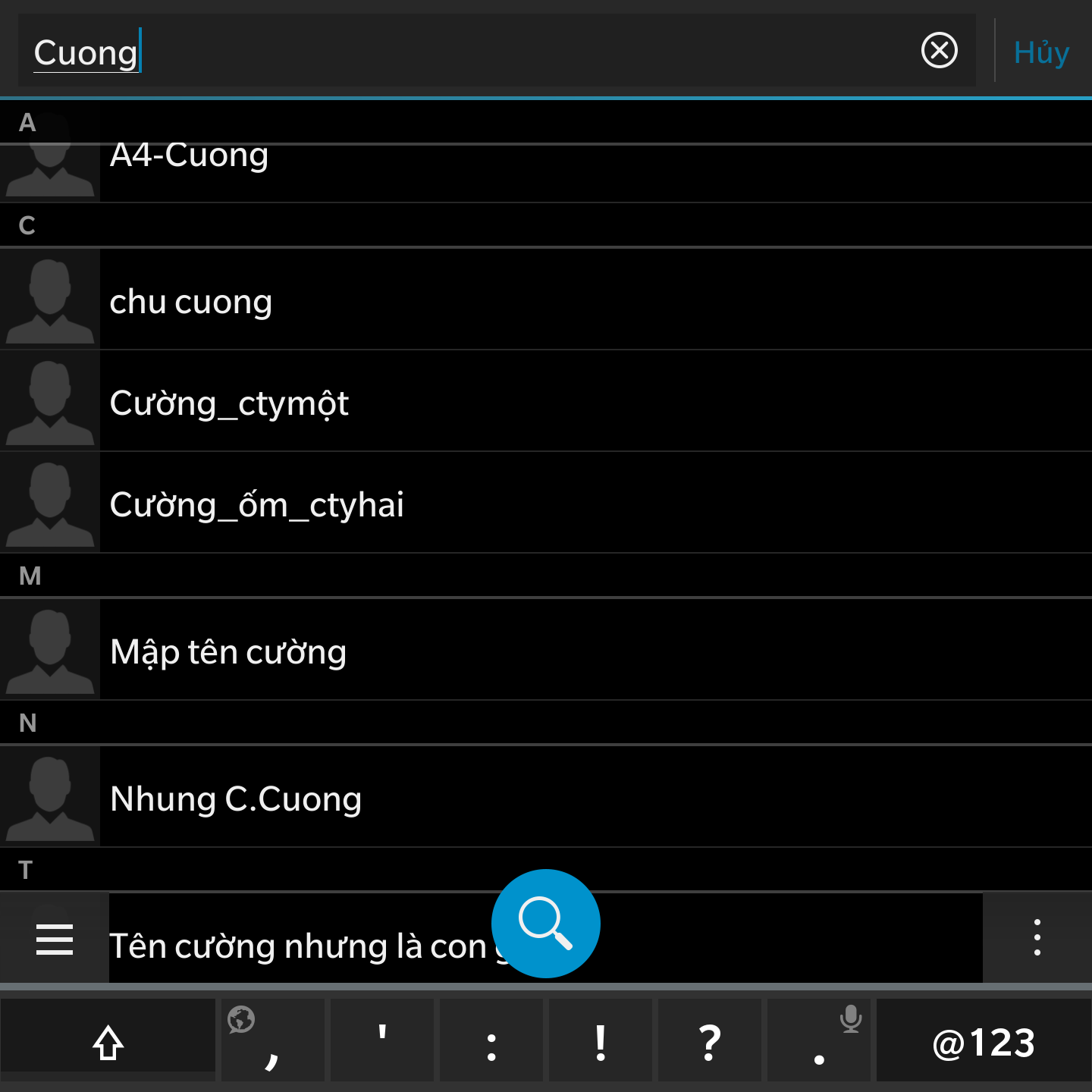

    Hả, bác chơi tiếng việt trong danh bạ luôn ah, vậy lỡ muốn chép vào sim thì sao nhỉ.
    đâu để em thử test xem sao:

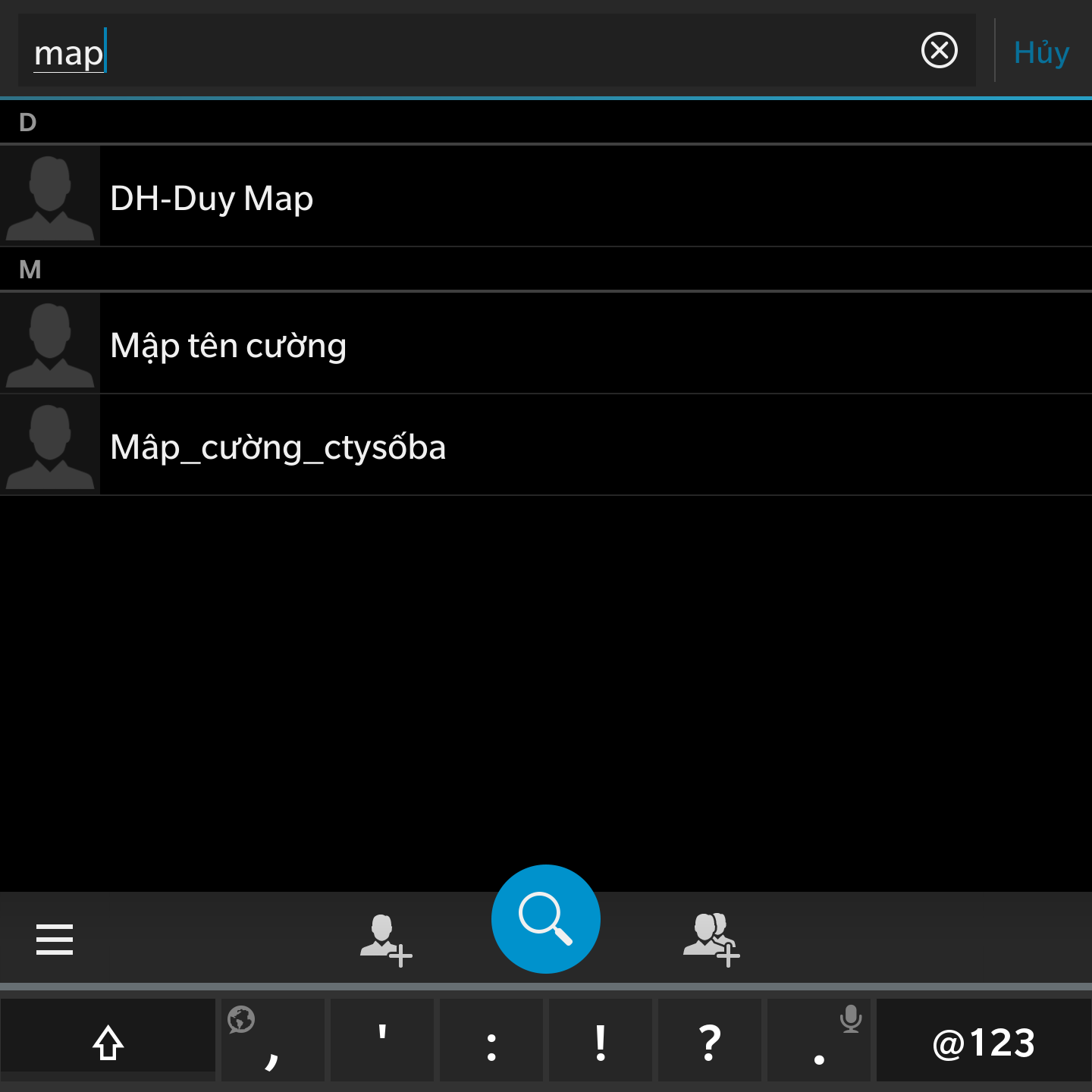

    Trước tiên là tìm không dấu thử xem:
    Tạm được, giờ tìm thử có dấu xem:

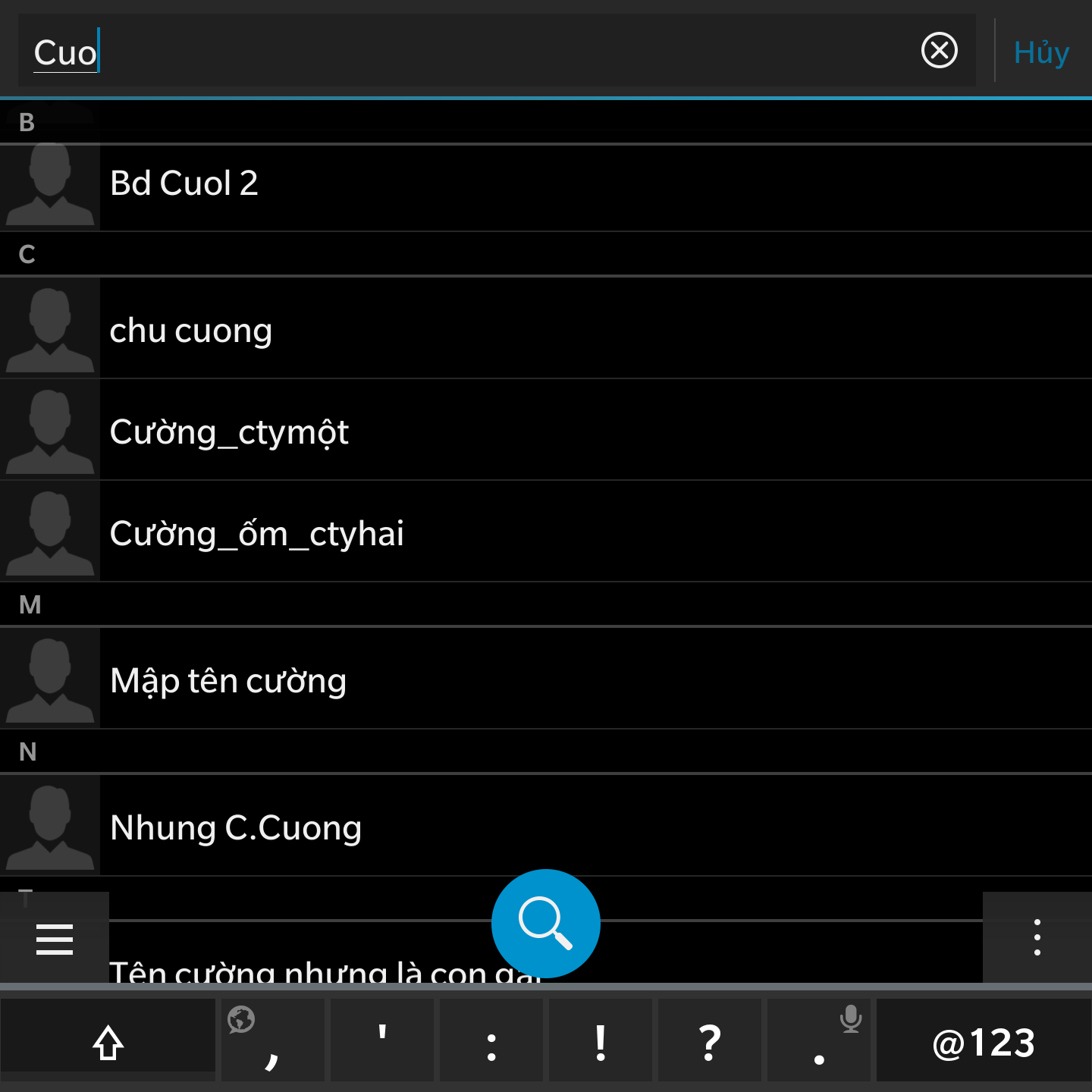

    Giống kết quả trước, cũng tạm được. Giờ thử tìm gần đúng bằng cách gõ thiếu ký tự:
    Xác nhận là trong ba trường hợp đều không tìm ra tên danh bạ "Mập_cường_ctysốba" mà em đã lưu để test.
    Có thể chữ "cường" mà thêm ký "_" sát bên máy sẽ không hiểu rõ được cụm ký tự đó. Hy vọng các phiên bản hđh sau blackberry sẽ thông minh hơn, nhưng tới đây hình như em cảm thấy mình đang làm khó một cái máy vì con người vốn không theo một quy chuẩn nào hết trong khi những quy chuẩn có trong máy thì có giới hạn. Có lẽ hiện tại bây giờ ta nên tạm thời thích nghi với một cái máy sẽ dễ dàng hơn so với bắt một cái máy nó thích nghi với ta khi mà nó chưa đủ thông minh hơn thế.

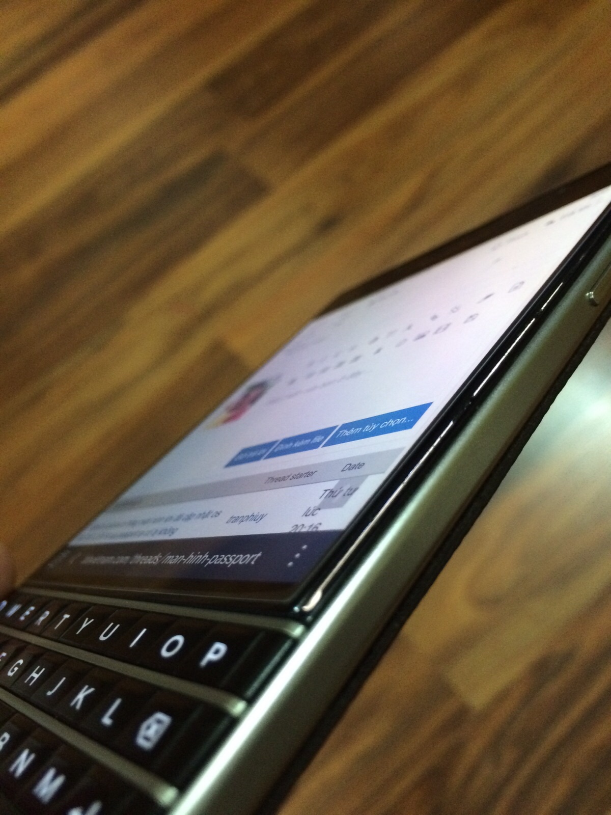

    Liệu bụi có lọt vào trong màn không bác? Nó cứ ọp ẹp khó chịu lắm.

    để lâu thì đương nhiên là có rồi đó, chưa kể nếu đã bị bung keo một góc thì sẽ theo chổ đó mà bung tiếp, bác mang lên cho nó dán lại đi. Của bác bị có nặng như thế này không?
