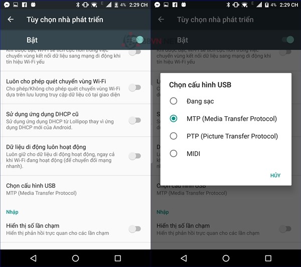

    Nếu bạn mới nâng cấp lên Android Marshmallow trên BlackBerry Priv, bạn sẽ nhận ra rằng khi bạn kết nối điện thoại của bạn với máy tính qua cáp dữ liệu, thiết lập mặc định chỉ là sạc và không hiện lên kết nối dữ liệu như Android 5.1 cũ. Chính vì thế khi bạn chuyển tập tin từ máy tính sang điện thoại bạn cần phải chọn lại giao thức bằng cách vuốt xuống để mở menu thông báo và chọn MTP hoặc PTP để chọn giao thức cho phù hợp. Bạn có biết rằng bạn có thể thay đổi các thiết lập giao thức kết nối USB ngay trên điện thoại để lần sau không phải chọn lại cho đỡ mất thời gian.

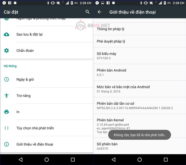

    Để làm được thì bạn cần phải kích hoạt chế độ "Tùy chọn nhà phát triển". Từ màn hình chính nhấp vào Menu > Cài đặt > Giới thiệu về điện thoại >Nhấp vào Số phiên bản 5-7 lần là kích hoạt.
    Tiếp đến bạn thoát ra một lần sẽ thấy tùy chỉnh "Tùy chọn nhà phát triển" và tìm kiếm đến mục "Chọn cấu hình USB". Chạm vào nó và thiết lập một trong những giao thức mặc định bạn muốn khi kết nối (Chỉ sạc, lưu trữ dữ liệu...). Để thực hiện được thì chế độ tùy chọn nhà phát triển “develop options” không được tắt.

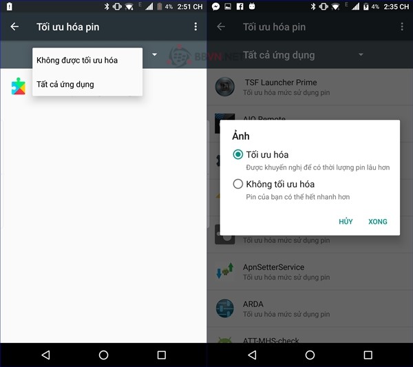

    Với việc bổ sung một số tính năng mới trên Android Marshmallow giúp cho phiên bản này phong phú hơn so với Lollipop. Một trong những tính năng đó là Doze. Doze là một kỹ thuật mới để tăng và duy trì tuổi thọ của pin điện thoại. Để duy trì hiệu quả pin điện thoại bằng chế độ Doze bạn cần đặt tất cả các ứng dụng của bạn và các thông báo gửi đến trong chế độ ngủ đông khi bạn không sử dụng thiết bị. Để tiếp tục nhận được thông báo từ một ứng dụng khi chế độ Doze hoạt động thì bạn cần loại bỏ nó trong chế độ Doze.

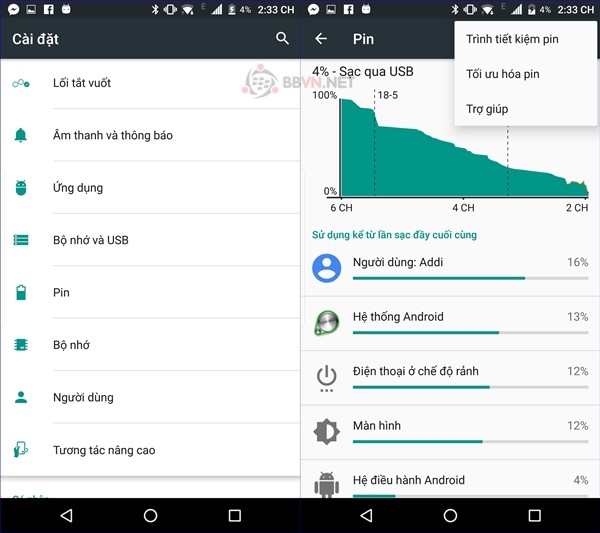

    Để làm được điều đó bạn cần mở Cài đặt điện thoại để và đi đến mục Pin. Bây giờ chạm vào ba dấu chấm dọc ở góc bên trên phải và chọn "Tối ưu hóa pin" trong danh sách. Sau đó nhấp vào nút xổ "Không được tối ưu hóa" và chọn "Tất cả ứng dụng".
    Bây giờ bạn sẽ thấy tất cả các ứng dụng được tối ưu hóa cho chế độ Doze. Chạm vào ứng dụng mà bạn muốn loại trừ từ Doze và chọn "Không tối ưu hóa" từ trình đơn. Bây giờ ứng dụng mà bạn chọn sẽ vẫn hoạt động ngay cả khi điện thoại ở chế độ Doze.
