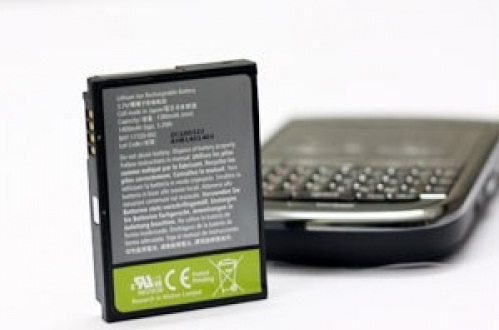

    Bạn vừa mua một chiếc điện thoại BlackBerry và đã thiết lập đầy đủ e-mail, các ứng dụng cần thiết. Sử dụng được vài ngày đột nhiên bạn thấy chiếc điện thoại của mình trở nên chậm chạp, đầy bộ nhớ, không thêm dữ liệu vào được.
    Những lúc như vậy bạn nên bình tĩnh vì đây là vấn đề bình thường. Sau một thời gian sử dụng, thiết bị tất yếu sẽ trở nên chậm chạp, không đáp ứng được yêu cầu của bạn. Cách xử lý tốt nhất trong trường hợp này là khởi động lại máy bằng cách tháo pin.
    Theo nguyên tắc thì việc khởi động lại bằng cách tháo pin trên BlackBerry cũng giống như việc khởi động lại máy tính của bạn khi bị sự cố. Việc này không giống như việc khởi động bằng cách bấm nút Power On/OFF vì cách này chỉ đặt BlackBerry vào chế độ chờ (StandBy). Khởi động lại BlackBerry giúp giải phóng bộ nhớ ứng dụng và tắt các ứng dụng chạy ngầm.

    Làm thế nào để khởi động lại cho BlackBerry?
    • Khởi động cứng: là khi bạn tự tháo pin ra khỏi điện thoại BlackBerry và lắp lại sau 30s. Thời gian khởi động sẽ tùy thuộc vào hệ điều hành các ứng dụng bạn cài vào máy
    • Khởi động mềm: là khi bạn bấm kết hợp 3 phím Alt + Shift (phải) + Del.
