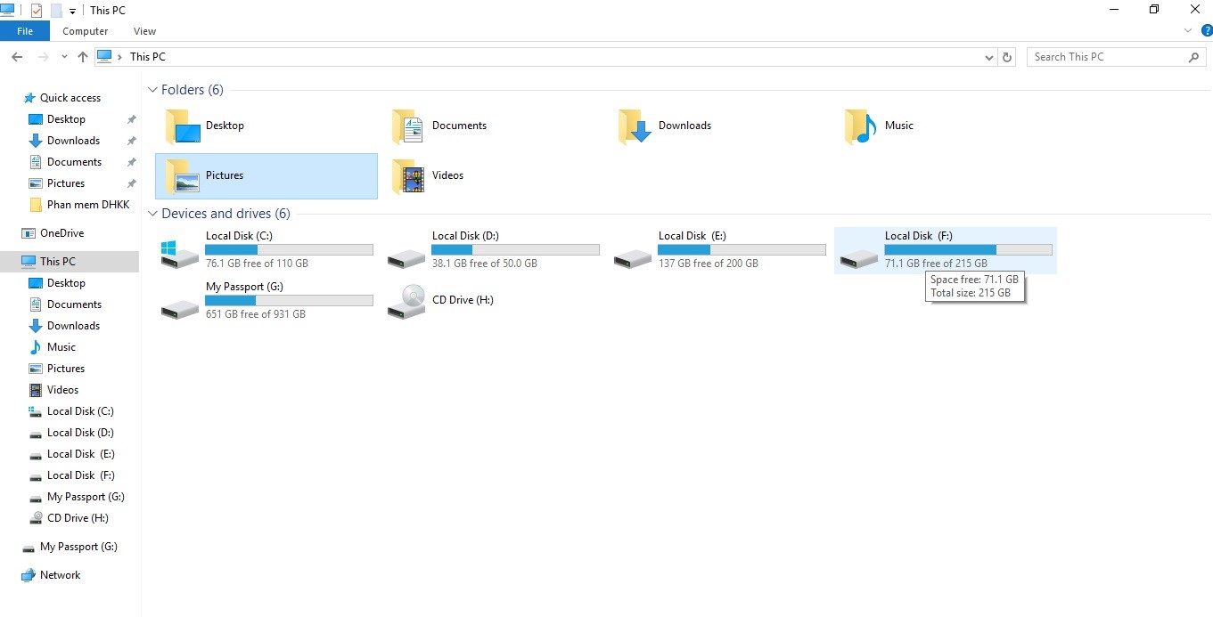

    2) Lỗi kết nối với BlackBerry 10 :
    Sau khi giao thức SMBV được vô hiệu hóa, khi ta kết nối máy BlackBerry 10 hay Playbook với máy tính thì máy tính không nhận ổ đĩa trong và cả thẻ nhớ của Blackberry mặc dù trước đó vẫn nhận bình thường.(Máy thử nghiệm là Passport os 10.3.3, Playbook 4G. laptop Dell chạy Windows 10).
    Các bạn có thể xem ảnh đính kèm bên dưới để hiểu rõ hơn:

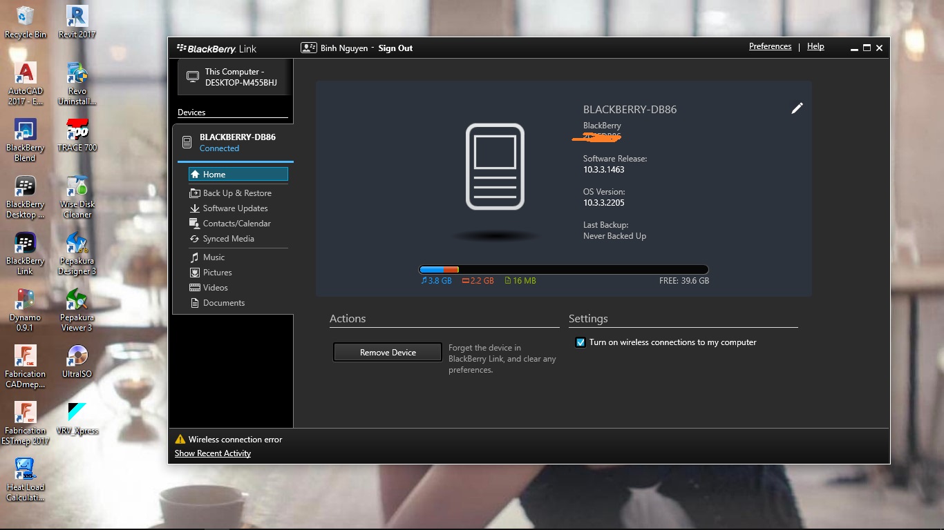

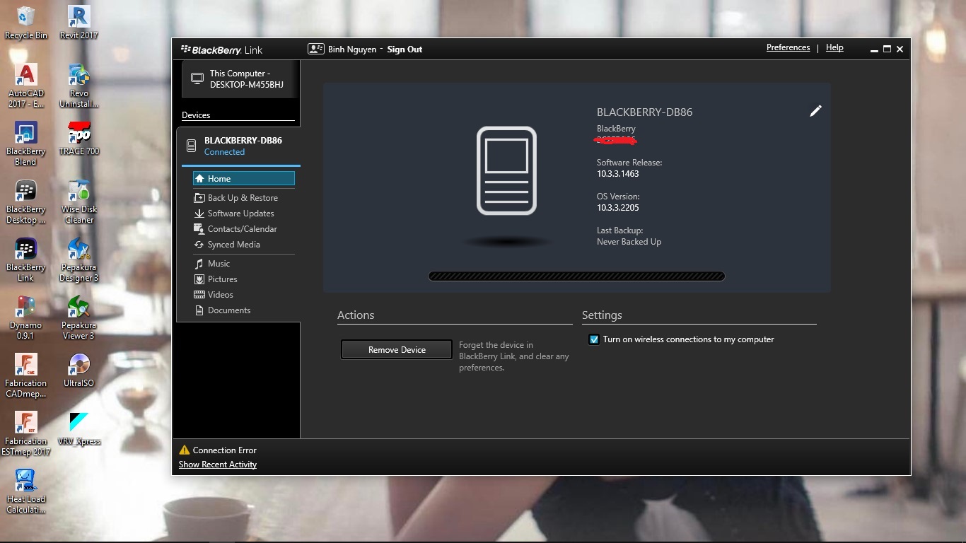

    Máy tính không nhận ổ đĩa:

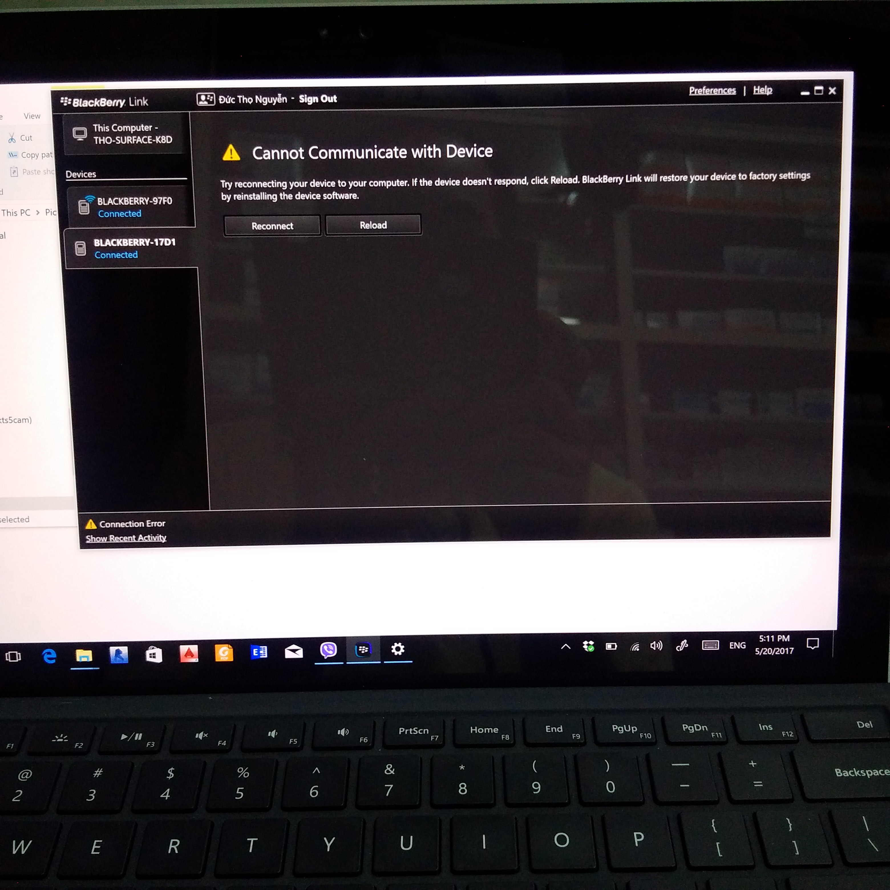

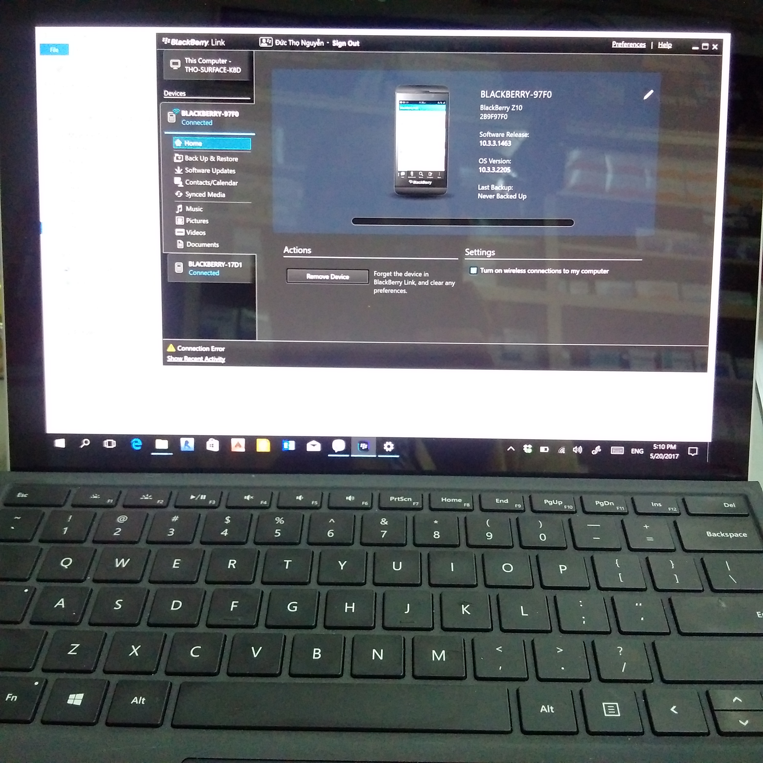

    BBlink mặc dù kết nối nhưng không thể đồng bộ dữ liệu ( hiển thị Conection error ở góc dưới bên trái ):

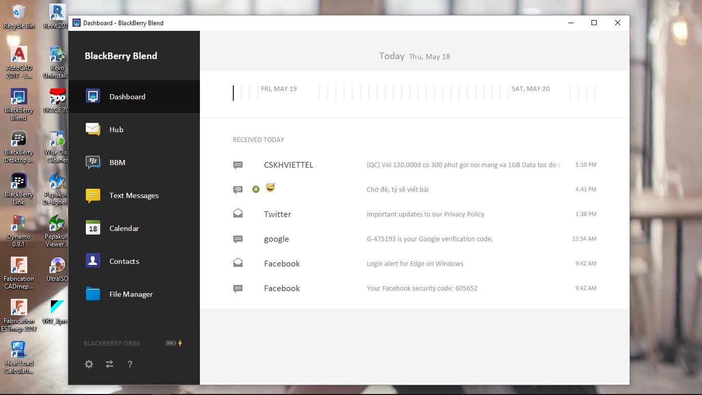

    Trong khi đó Blackberry Blend vẫn chạy bình thường:

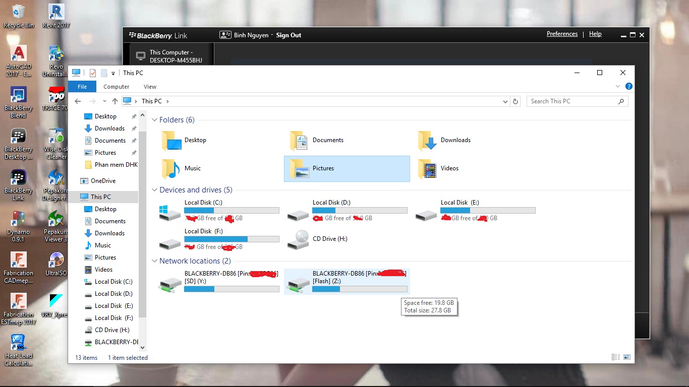

    Sau khi khôi phục giao thức SBMV các kết nối lại trở lại bình thường :
    Bác nào trót làm theo hướng dẫn trên mạng để ngăn chặn WannaCry mà mất kết nối với Blackberry, có thể làm theo cách này để khôi phục, tránh mất thời gian mò mẫm hay phải cài lại Windows nhé.
    Nếu tắt SBMV, từ Blackberry có thể vào Setting_Storage and Access_ Access using USB, bật USB Mass Storage Mode để máy tính nhận thẻ nhớ ngoài của Blackberry ( không nhận bộ nhớ trong và Blackberry Link, Blend sẽ không thể kết nối với Blackberry khi bật tính năng này )

    Mình cài BBLINK và BBBlend vào Surface 4 pro. Nhưng không sao kết nối được với Passport và Z10 của mình. Nhờ các pro hướng dẫn với. PC thì vẫn nhận bình thường.
  3. kts5cam
    kts5cam
    25/4/15
    Mình đính kèm hình này.
  4. binhnguyen1991
    binhnguyen1991
    2/4/13
    445
    141
    1) Setting _ Storage and Acces _ Access using USB, tắt USB Mass Storage Mode đi nhé
    2) Nếu tắt rồi thì vào thử Services _ Chuyển mấy cái dịch vụ của Blackberry, Rim sang Automatic rồi khởi động lại máy nhé.
    3) Tương tự như cách 2) nhưng kiểm tra cái TCP/IP NetBIOS Helper xem có bị tắt không nhé.
    4) Các cách trên không được thì gỡ toàn bộ BBlink, Blend ra restart rồi cài lại.

    Ban giải thích kỹ hơn được không? Services nằm ở đâu trên PP (tìm hoài không ra)? Kiểm tra TCP/IP NetBIOS Helper ở đâu? Gỡ BBLink, Blend ra khỏi PP hay PC? Cảm ơn bạn. Mình bó tay rồi.
  6. binhnguyen1991
    binhnguyen1991
    2/4/13
    445
    141
    Xin lỗi vì nói không rõ. Service, TCP/IP. BB Link, Blend đều trên máy tính nhé
