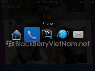

    - Đóng các ứng dụng chạy ngầm, nhấn giữ menu_key_bb_bullets_39752_11.jpg 2 giây -> vào ứng dụng -> menu_key_bb_bullets_39752_11.jpg Close
    * Lưu ý: Mặc định luôn có sẵn 5 ứng dụng không thoát được Home, Phone, BlackBerry Messenger, Browser, Messages.

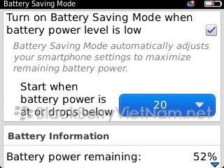

    - Bật tính năng Battery Saving Mode, đặc biệt chỉ có trên OS 7.1

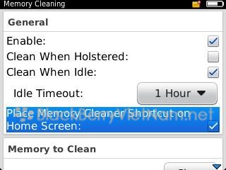

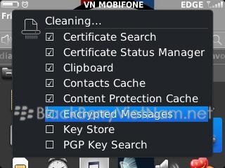

    - Dọn các file tạm, file rác bằng Memory Cleaning trong quá trình sử dụng máy BB tự phát sinh
    • OS 5 : Home screen > Options > Security Options > Advanced Security Options.
    • OS 6+ : Home screen > Options > Security > Advanced Security Settings

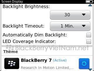

    - Chọn Backlight Timeout mức “45 giây” và Backlight Brightness “30”
    • OS 5 : Home screen > Options > Screen/Keyboard.
    • OS 6+ : Home screen > Options > Display > Screen Display
    - Tắt 2 mục Automatically Dim Backlight và LED Coverage Indicator

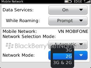

    - Chọn kiểu kết nối mạng đơn 2G (EDGE)
    • OS 6+ : Home screen > Options > Networks and Connections > Network mode = 2G.

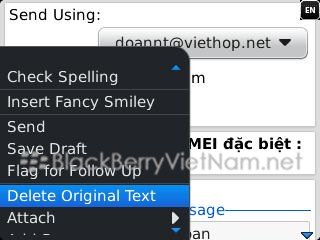

    4. Messages – Thư/ Email
    • Chọn tính năng xóa thư gốc, nhất là các thư có “attachment” Reply > menu_key_bb_bullets_39752_11.jpg Delete Original Text
